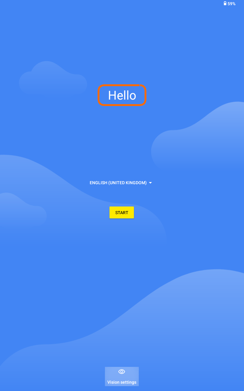

Deverá ver um ecrã de boas-vindas.

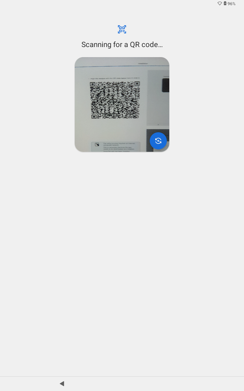

  • No seu dispositivo Android, deverá encontrar uma saudação como «Olá» ou «Bem-vindo». Toque no texto seis vezes em rápida sucessão para iniciar o processo de configuração do código QR.
    Não toque no botão «Iniciar».
  • Alinhe a janela com o código QR abaixo para o digitalizar.

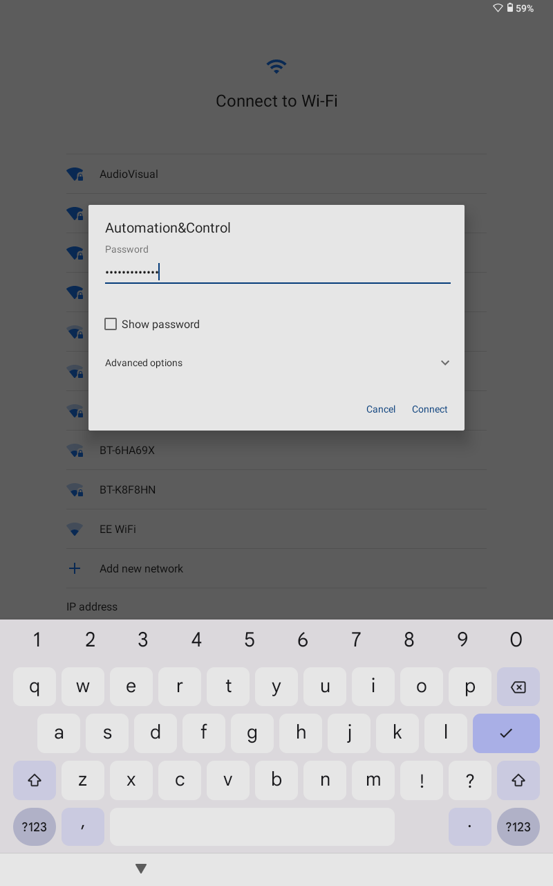

Após digitalizar o código QR, o seu dispositivo Android deverá apresentar uma lista das redes WiFi próximas.
  • Escolha a rede WiFi à qual pretende ligar.
  • Introduza a palavra-passe necessária para concluir o processo de ligação.

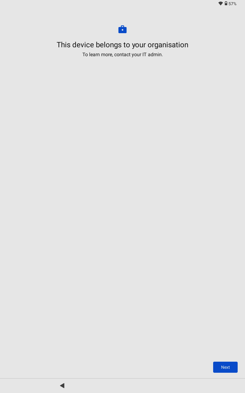

O método de configuração que estamos a utilizar é mais comumente encontrado em ambientes empresariais. É conhecido como MDM (Mobile Device Management).
  • Toque em «Seguinte» para prosseguir.

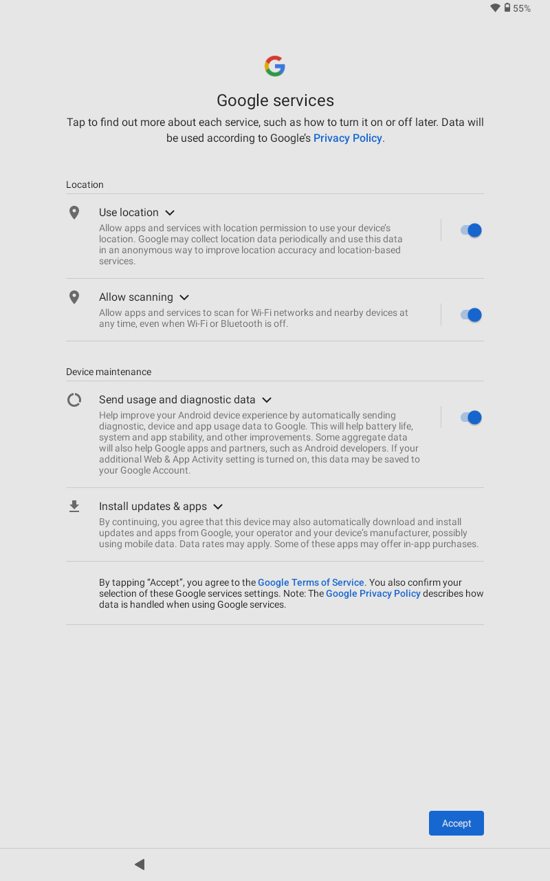

Alguns dispositivos podem solicitar que selecione as permissões de localização e de verificação WiFi.
Estas são definições opcionais, mas podem ser deixadas ativadas para melhorar a sua ligação WiFi e ajudar a encontrar dispositivos GX na sua rede.
  • Escolha as suas preferências na página de serviços do Google.
  • Toque em «Aceitar» para prosseguir.
Isto irá concluir a instalação da aplicação.
