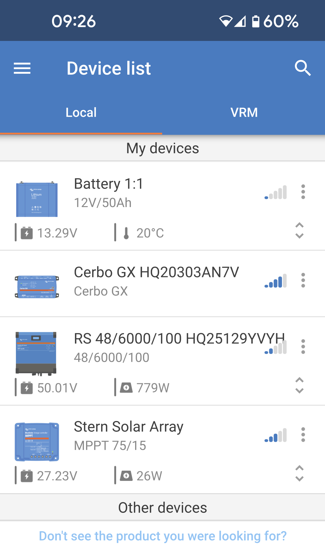

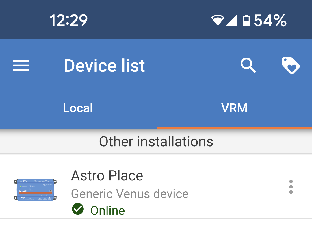

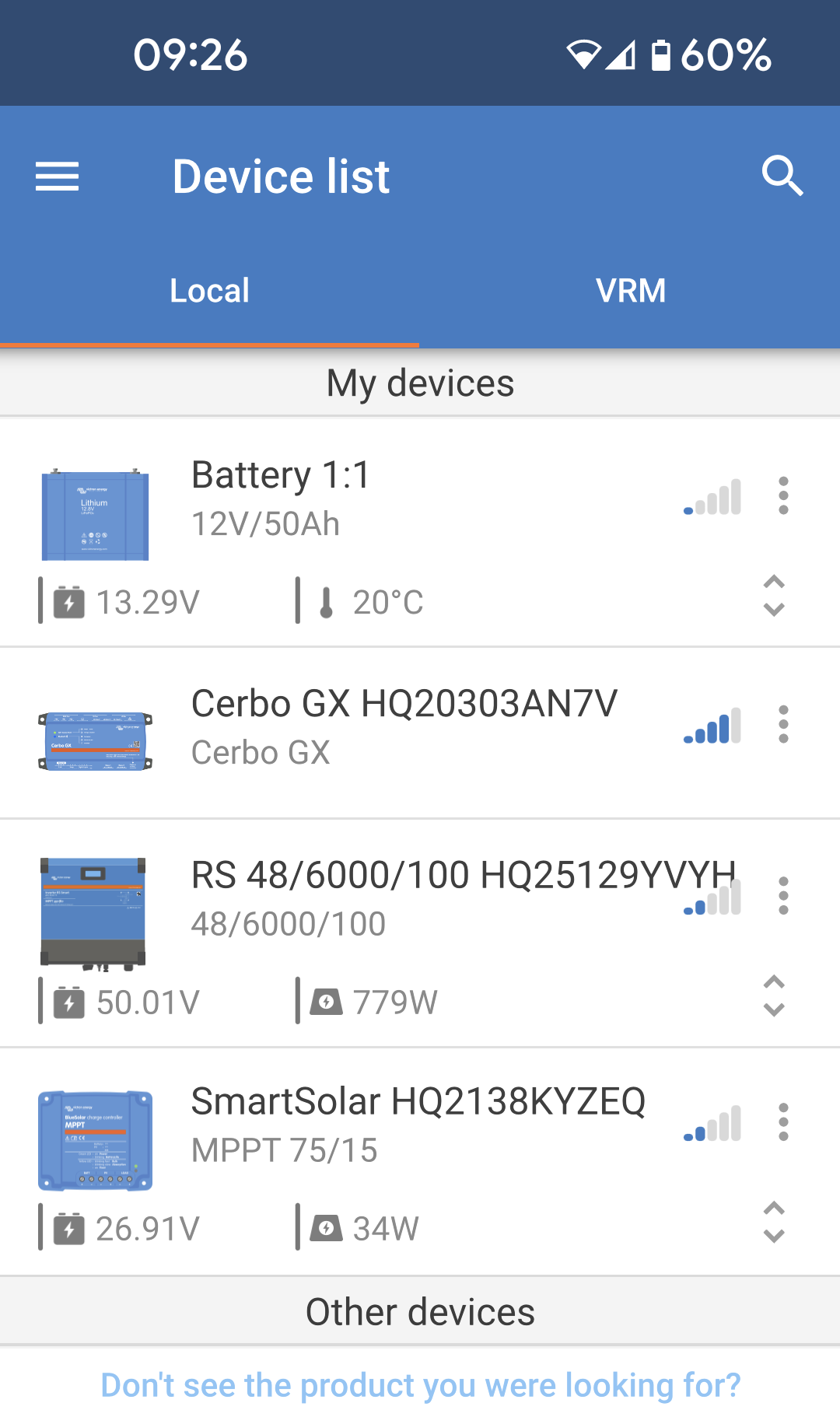

Listă de dispozitive
Local Fila Local afișează toate dispozitivele Bluetooth care se află în raza de acțiune sau orice dispozitiv conectat prin dongle USB. Un dispozitiv GX care se află în aceeași rețea cu dispozitivul VictronConnect va fi, de asemenea, afișat aici, chiar dacă se află în afara razei de acțiune Bluetooth. |
VRM Dacă VictronConnect este autentificat cu contul dvs. VRM, atunci va afișa toate instalațiile dvs. în fila „VRM”. Când faceți clic pe o instalație, vor fi afișate dispozitivele asociate cu acea instalație. |

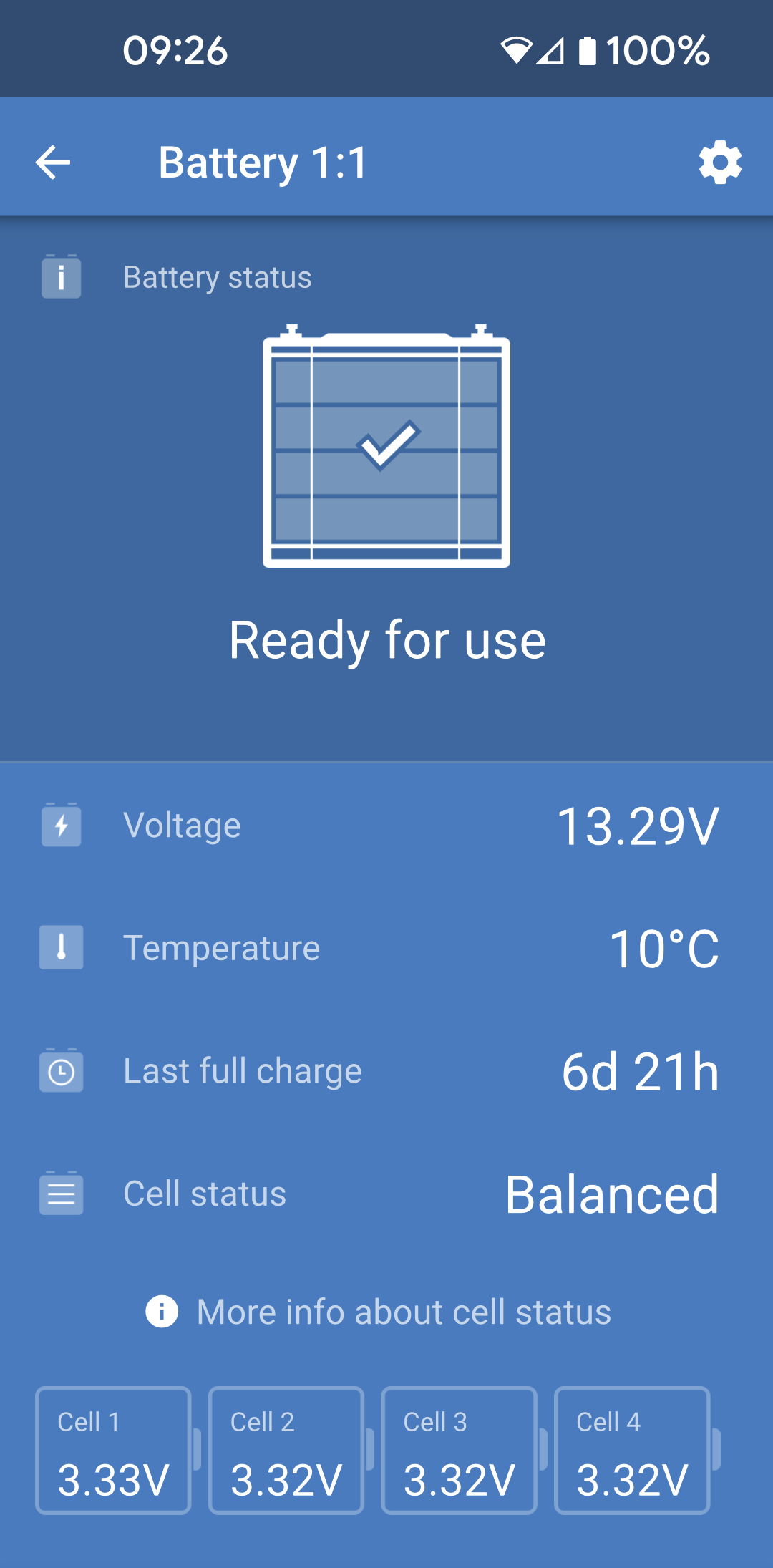

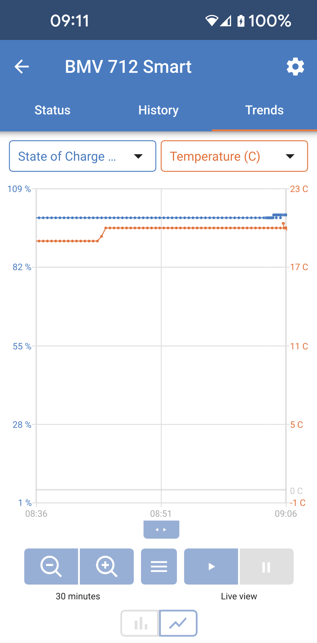

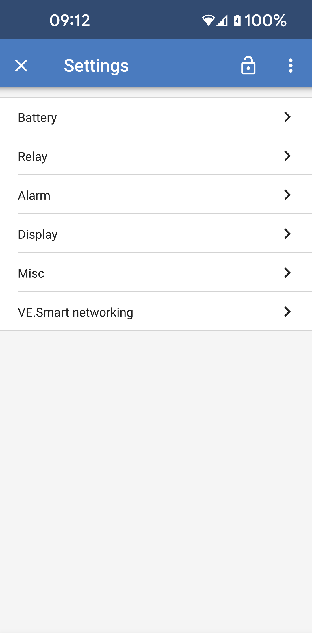

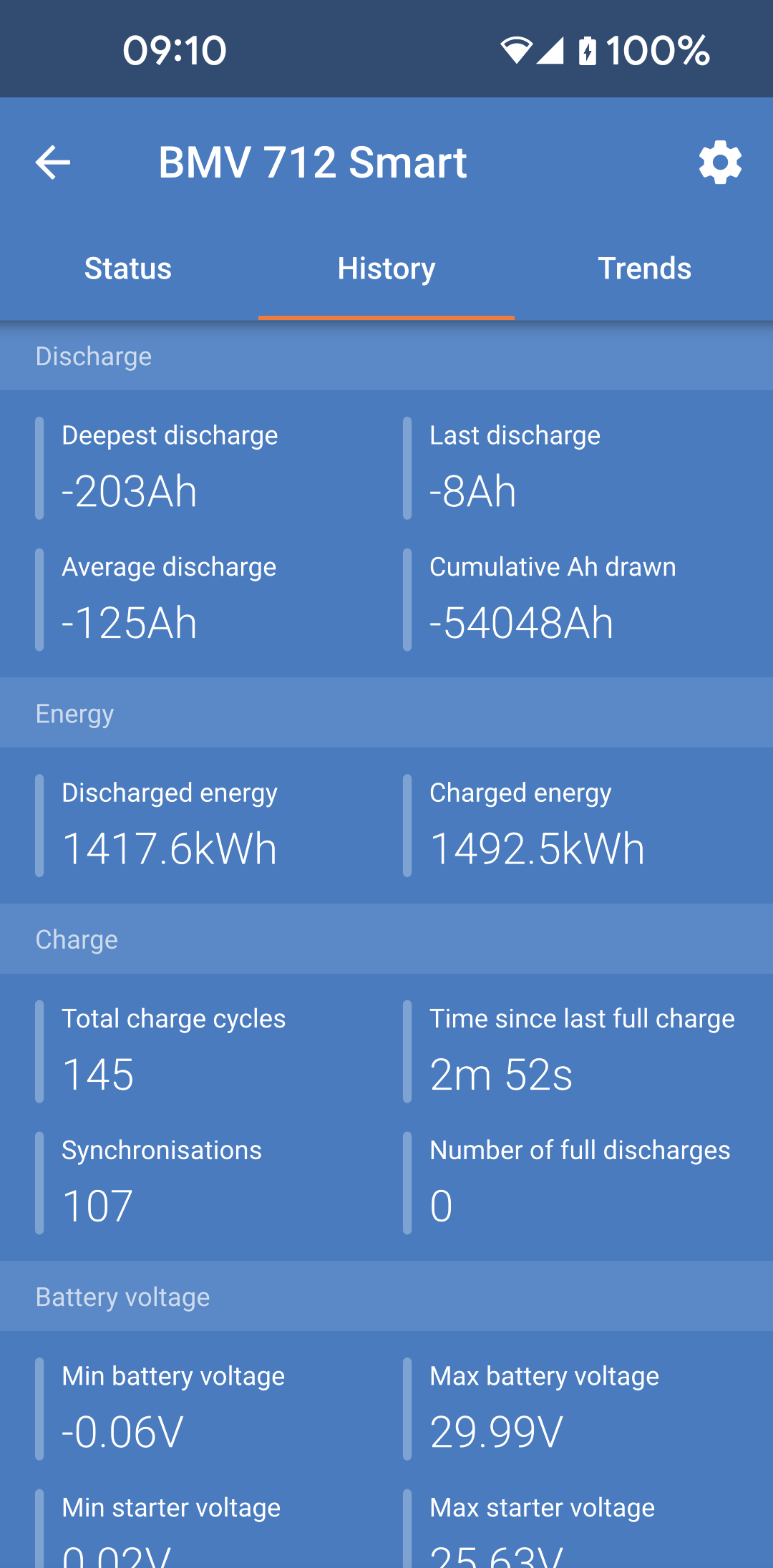

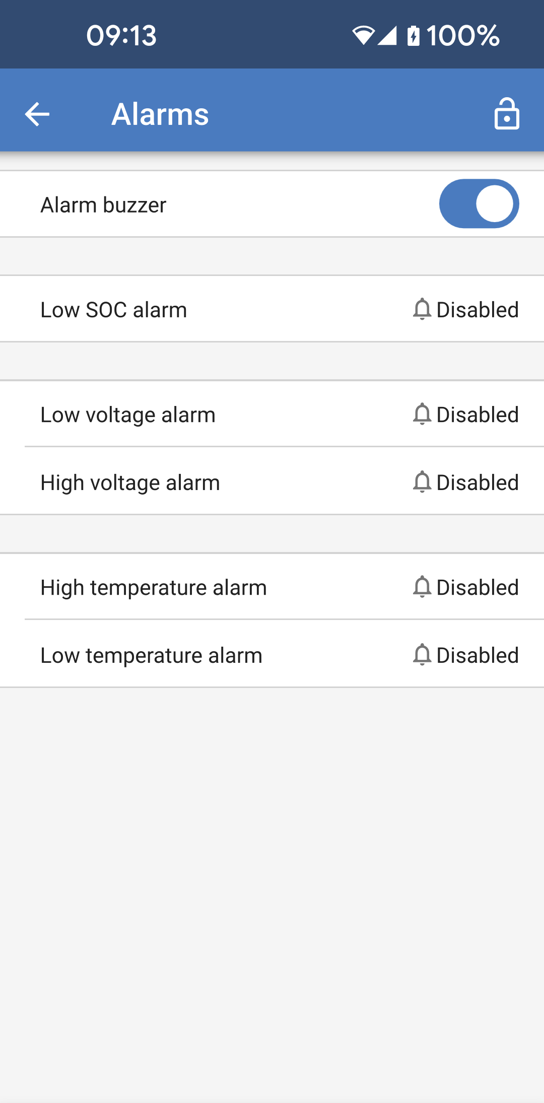

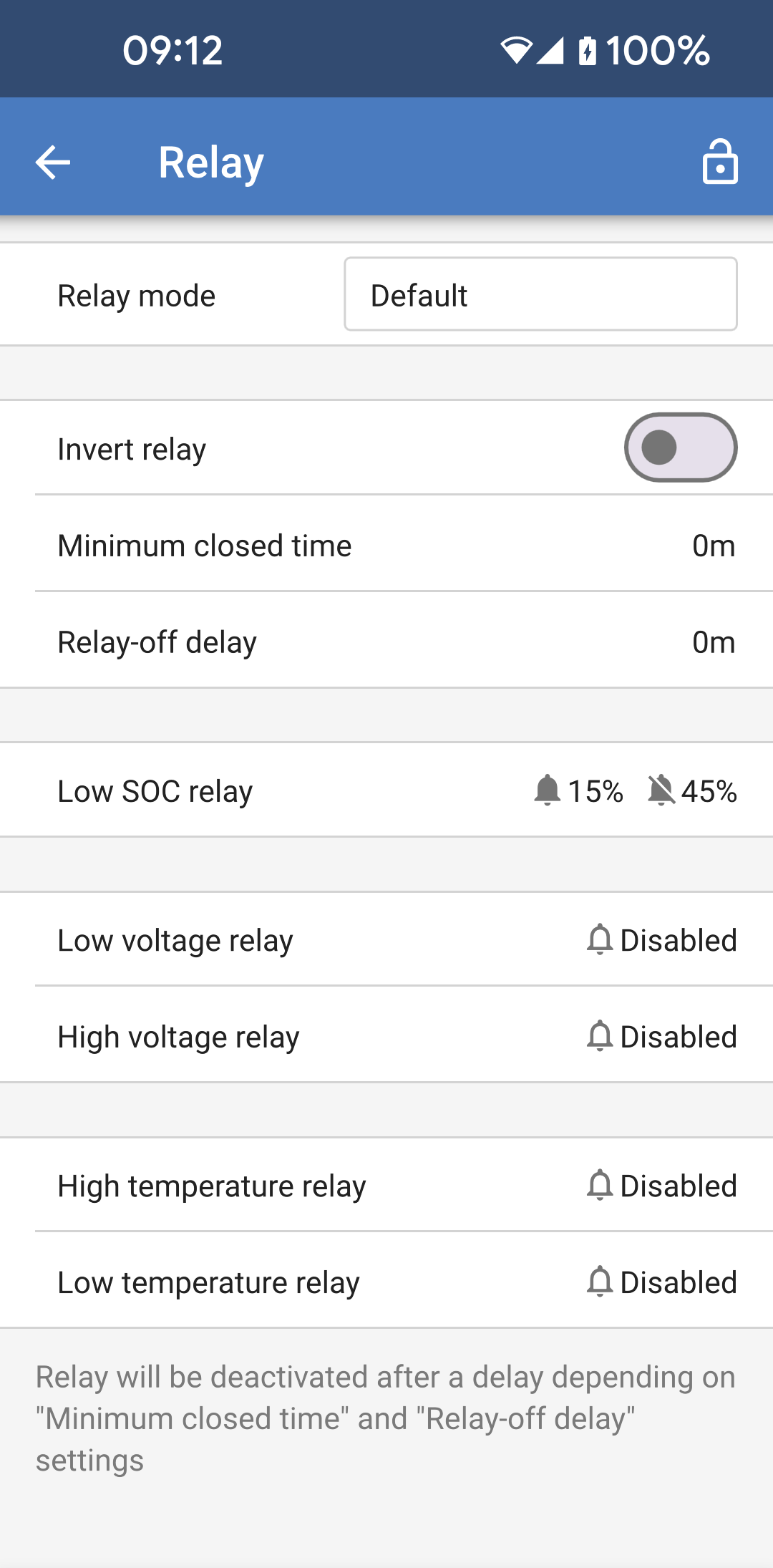

Pagini Monitor de baterie:

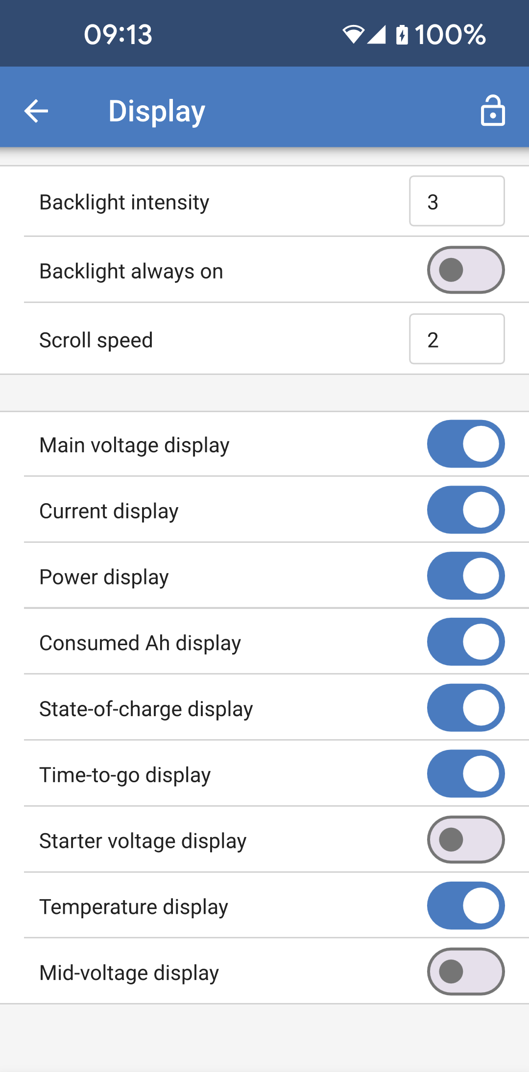

Prin apăsarea „Monitor de baterie”, se va afișa starea curentă de încărcare, care vă permite să comutați între ecrane care afișează informații mai detaliate privind STATUS (starea) curentă a bateriei și datele HISTORY (istorice).
Pentru a accesa „Setări”, faceți clic pe pictograma cu rotiță dințată
din dreapta sus a ecranului.
Din „Setări” puteți modifica datele referitoare la stocarea bateriei; setați alarme și relee; modificați parametrii de încărcare; personalizați aspectul și cantitatea de date afișate și configurați sau vă alăturați unei rețele existente VE.Smart.

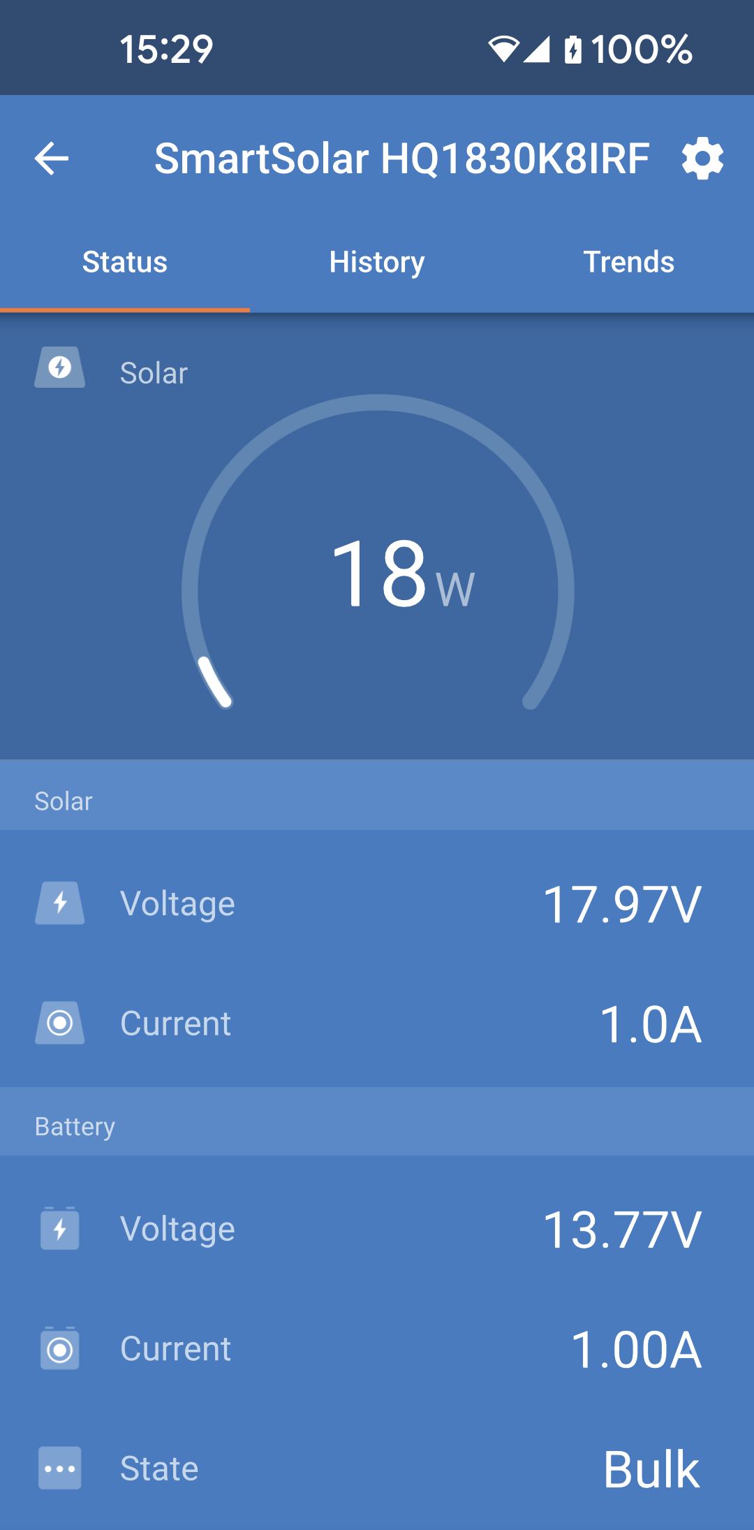

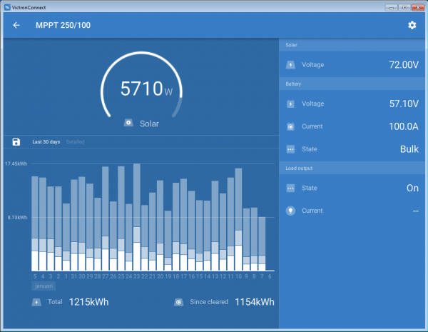

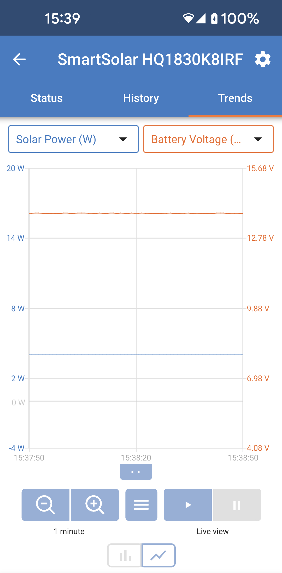

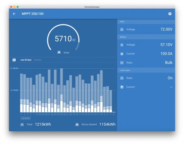

Pagini Regulator încărcare solară
Prin apăsarea pe produsul dvs. Regulator de încărcare solară, puteți vizualizați starea curentă de încărcare.
„Setări” vă permite accesul la gama extinsă de funcții disponibile pe regulatorul dvs. de încărcare solară, inclusiv programarea setărilor de încărcare; pornirea releelor care sunt declanșate de timpul solar sau de parametrii de tensiune; împreună cu o analiză istorică cuprinzătoare.
Pentru o explicație completă a opțiunilor Regulatorului de încărcare solară, accesați acest link.

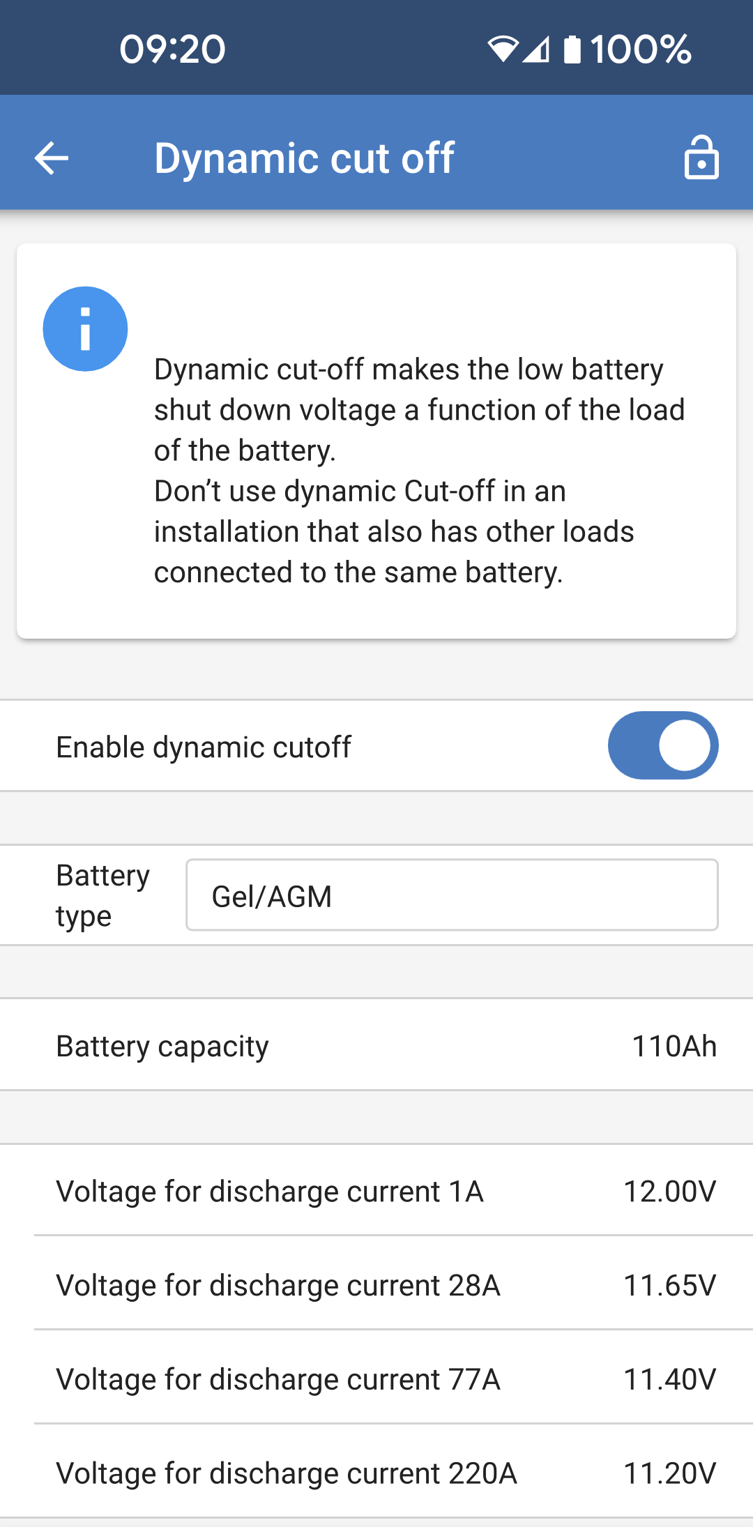

Secțiunea „Setări” vă permite să configurați tensiunile/frecvența de ieșire; să setați opriri de joasă tensiune și reporniri - împreună cu alarmele acestora; să setați o limită dinamică - pe baza consumatorilor; împreună cu alte setări despre care puteți găsi mai multe informații aici.

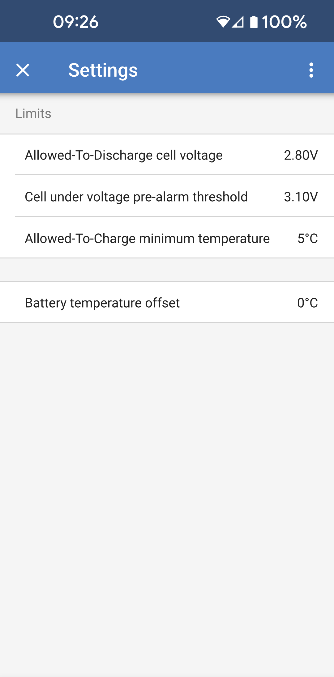

SmartLithium Battery
Bateriile Lithium Battery Smart au Bluetooth încorporat. Dacă faceți clic pe Baterie Lithium din Lista de dispozitive, puteți vizualiza date live despre starea, tensiunea și temperatura bateriei. De asemenea, veți vedea tensiunea fiecărei celule - care este un ghid esențial pentru sănătatea bateriei.
Din „Setări” puteți modifica parametrii de descărcare și temperatură.

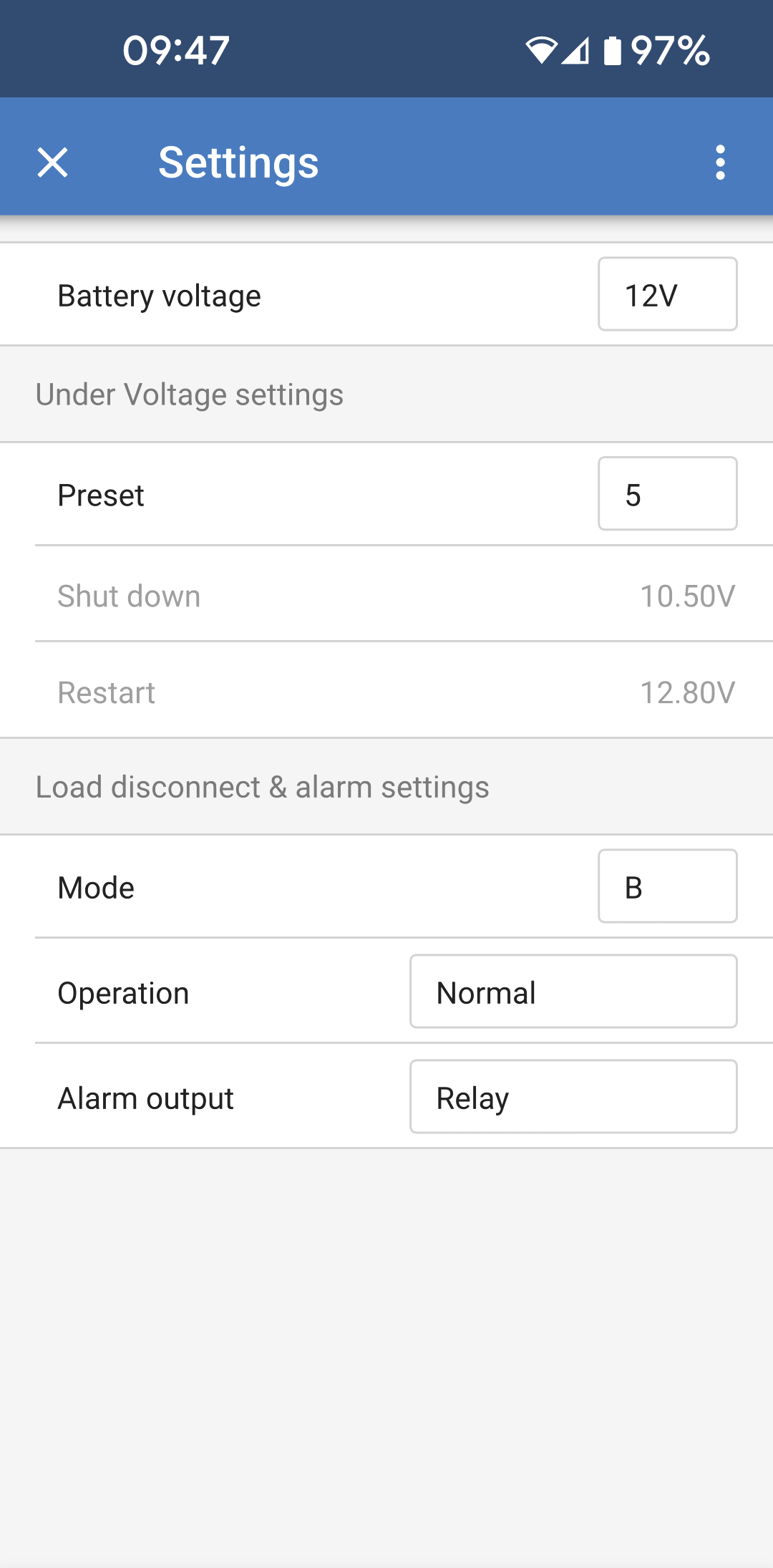

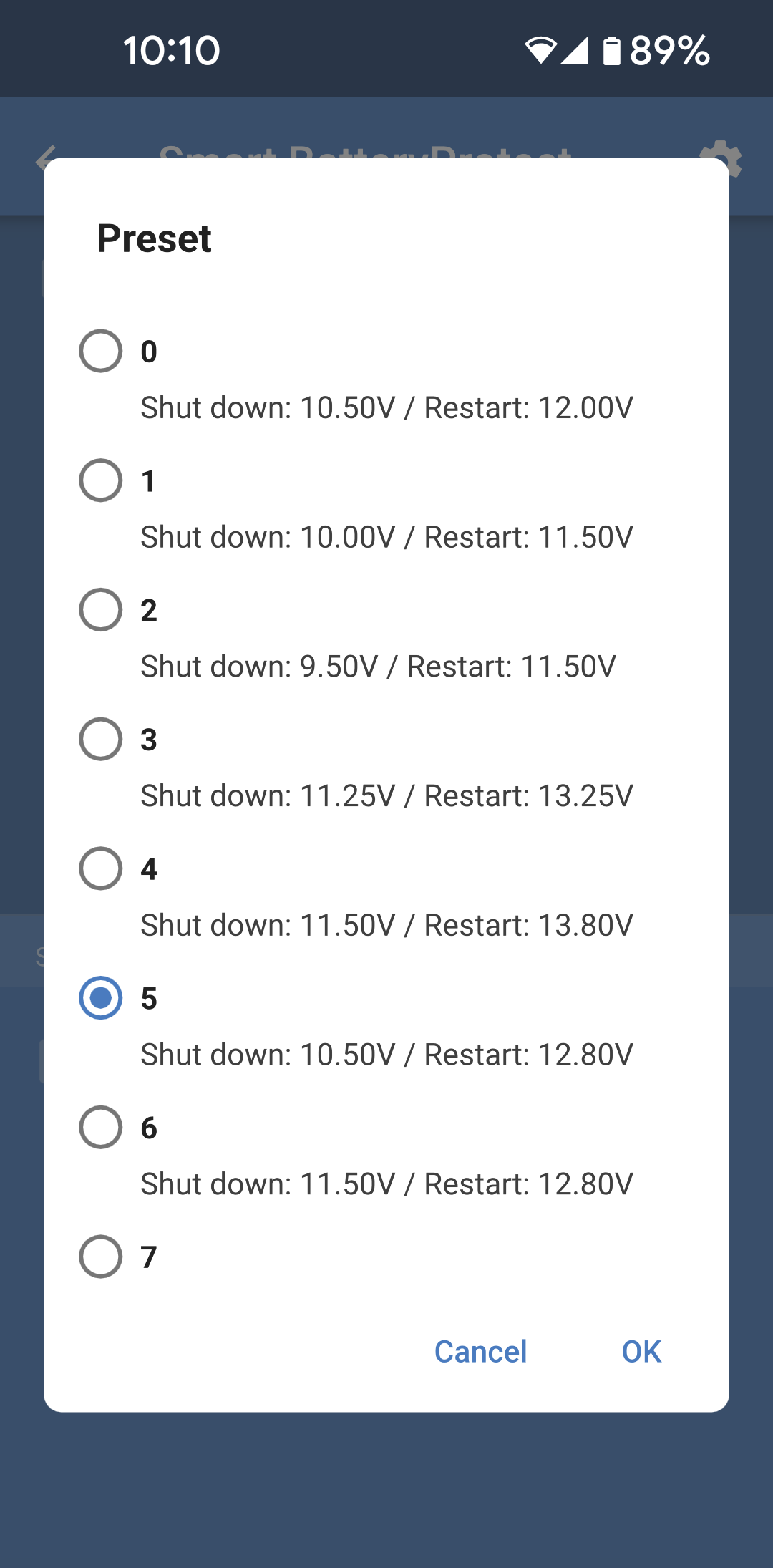

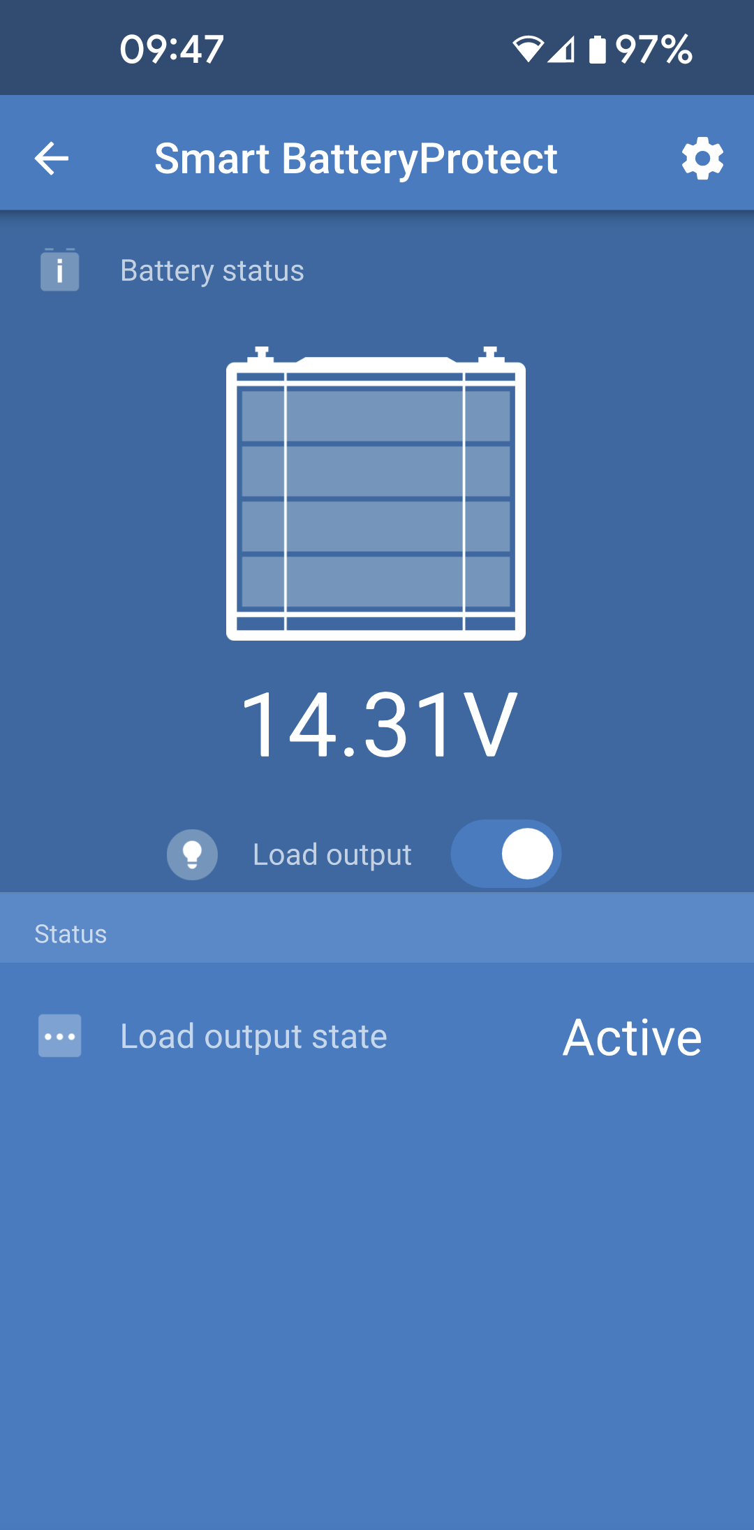

Smart BatteryProtect
Windows
Vă prezentăm o captură de ecran a aplicației VictronConnect de pe un PC care folosește o versiune a sistemului de operare Microsoft Windows, afișând informații de la un MPPT.
macOS
Vă prezentăm o captură de ecran a aplicației VictronConnect de pe un PC care folosește un sistem de operare Mac care arată informații de la un MPPT.

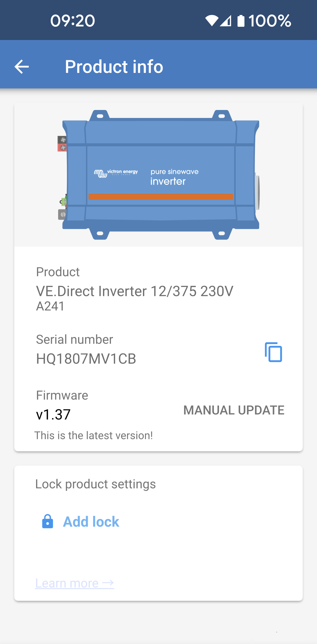

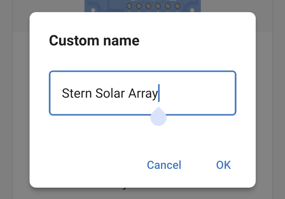

5.3. Cum să atribuiți un nume personalizat produselor dvs.
Puteți modifica numele produselor dvs. Victron pentru a le identifica mai ușor. Acest lucru este util în special dacă aveți mai multe produse de același tip, cum ar fi regulatoarele de încărcare MPPT.
Pentru alte produse, veți găsi butonul
din dreapta sus, care vă duce direct la pagina Informații despre produs.

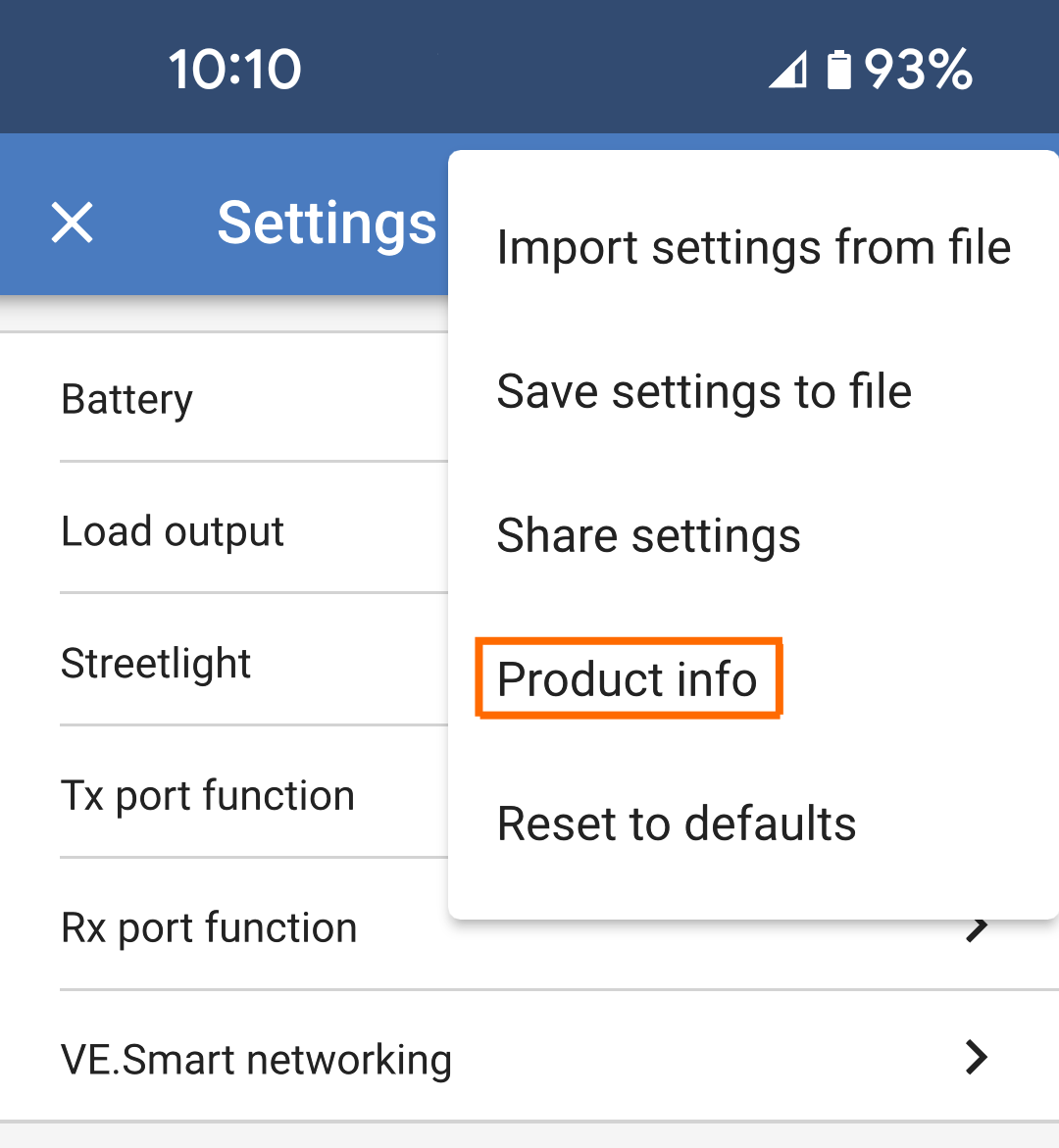

Mai întâi, finalizați conexiunea, apoi accesați pagina Informații despre produs., făcând clic pe butonul din dreapta sus:
Pentru anumite produse, aceasta va fi pictograma de setări:
. După deschiderea acelui meniu apăsați
și faceți clic pe Informații despre produs.Pentru alte produse, veți găsi butonul

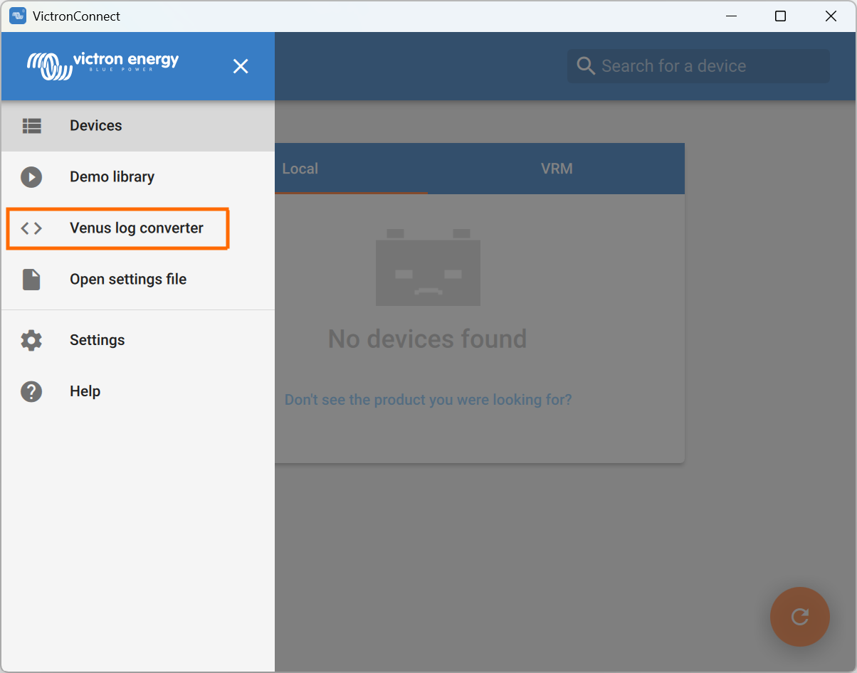

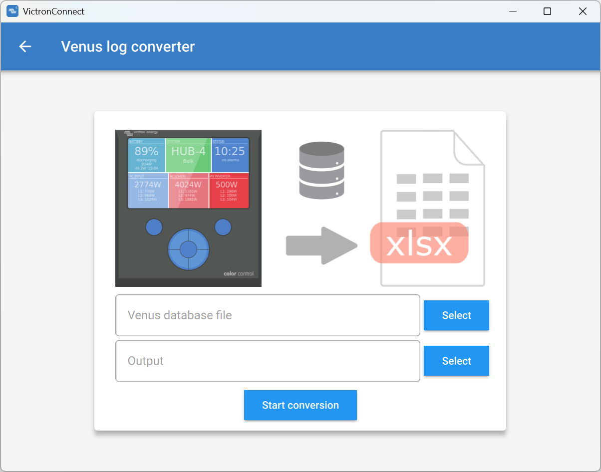

5.5. Importarea și conversia unui fișier de bază de date a familiei de produse GX
VictronConnect vă permite să importați și să convertiți fișierul de jurnalizare al bazei de date .sqlite (creat de VenusOS în familia de produse GX) într-un fișier .xlsx Microsoft Excel.
Acest lucru poate fi util pentru locații îndepărtate fără conexiune la internet, pentru a încărca fișierul pe portalul VRM sau dacă nu doriți să încărcați datele pe serverele Victron.
Notă
Această caracteristică este disponibilă numai pe versiunile macOS și Windows ale VictronConnect. Nu este disponibilă pe dispozitivele iOS sau Android.

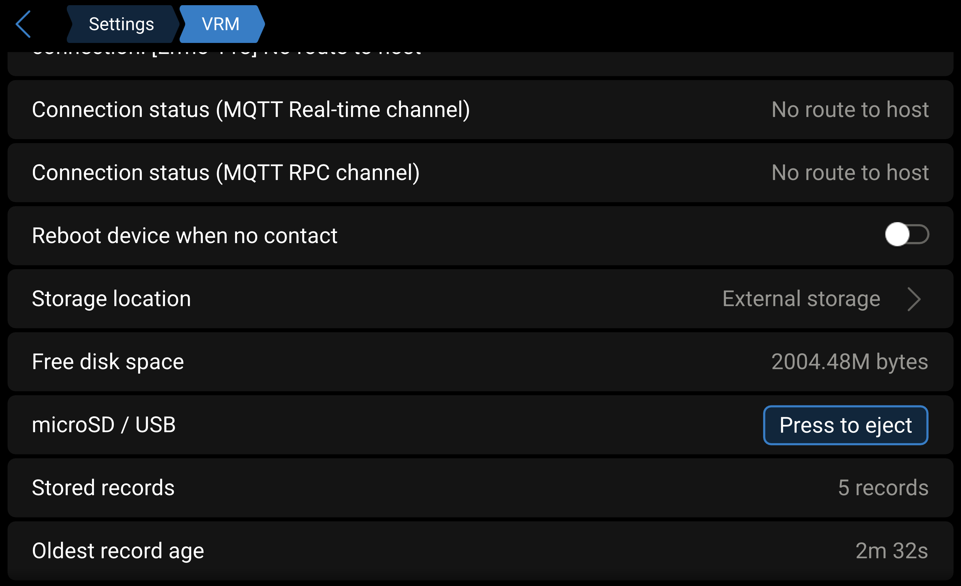

„Fișierul bazei de date Venus” va fi stocat pe un card microSD extern sau pe un stick USB care trebuie conectat la dispozitivul GX.
Notă
Datele vor fi salvate pe dispozitivul de stocare extern numai dacă dispozitivul GX este offline. Dacă dispozitivul GX are o conexiune la VRM, datele din jurnal vor fi transferate către VRM și nu vor fi stocate date pe dispozitivul de stocare extern.
Este important să scoateți dispozitivul de stocare microSD sau USB înainte de a-l îndepărta de dispozitivul GX.
NotăButonul „Apăsați pentru a scoate” va fi afișat numai dacă este detectat un dispozitiv de stocare extern.
Copiați fișierul bazei de date (fișierul .sqlite situat în directorul rădăcină al unității de memorie) pe hard disk-ul local al computerului.
Nu există o limită superioară a dimensiunii bazei de date pe care o puteți importa și aceasta poate cuprinde date ce corespund mai multor ani, prin urmare, vă rugăm să aveți răbdare în timpul procesului de conversie.
Acest proces nu necesită o conexiune la internet, poate fi realizat la distanță, la fața locului, iar datele dvs. nu vor intra niciodată în contact cu serverele Victron.
Rețineți că dacă doriți să utilizați instrumentele grafice ale VRM, puteți comprima ZIP și puteți încărca fișierul bazei de date înainte de conversie și în VRM.
Vă prezentăm o mostră a unui set de date pentru 1 lină, care a fost convertită dintr-o bază de date .sqlite3 într-o foaie de calcul .xlsx.
Eșantion de date din conversia VictronConnect a bazei de date a dispozitivului GX
