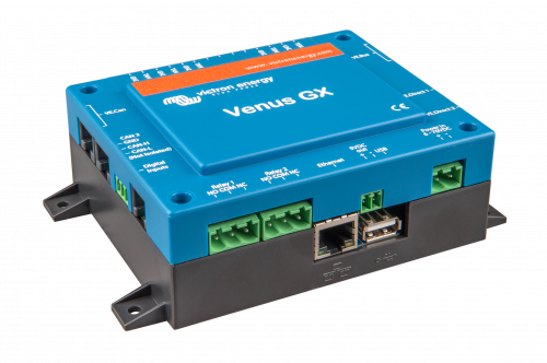

Venus GX är en del av GX-produktfamiljen.
GX-enheter kan placeras rakt i hjärtat av alla energiinstallation från Victron. De kör Venus OS-operativsystem och säkerställer sömlös kommunikation mellan alla anslutna komponenter inklusive växelriktare/laddare, solcellsladdare, DC-DC-laddare och batterier.

2.2. Förpackningen innehåller:
Venus GX
Strömkabel med inbyggd säkringshållare och rund M8-kabelsko för koppling till batteri eller DC-strömskena.
Terminallås för alla kontaktdon på varje sida.
Etikett som visar WiFi-lösenord och produktdetaljer.
VE.Can-avslutningsmotstånd (2 st)
