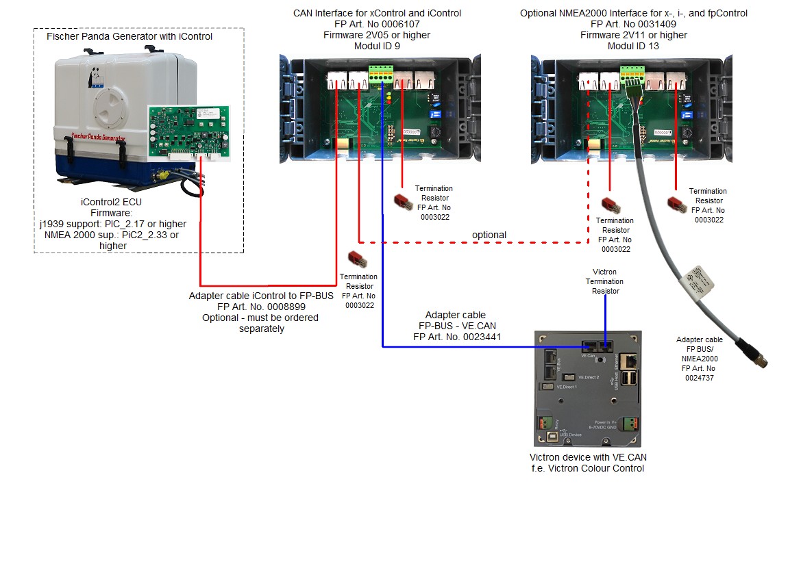

Fischer Panda | xControl | VE.Can | |
iAggregaat | |||
fpControl | |||

Fischer Panda | fpControl | VE.Can | |

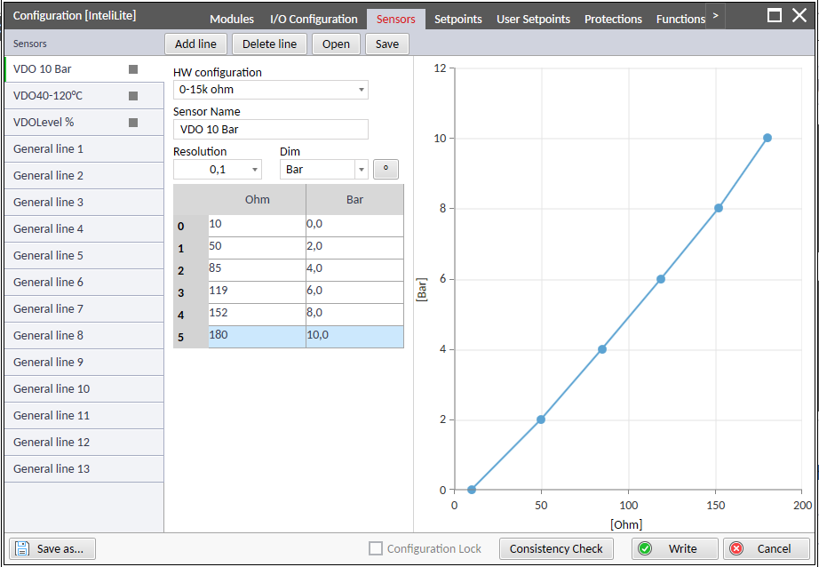

Zorg ervoor dat eenheden ingesteld zijn op “Meeteenheid - 20°C, 10.0 Bar, 11.4 l/h” en dat vermogenformaat ingesteld staat op “Standaard 1 kW/kVA/kVAr 1 V
Kies sensoren
Selecteer "VDO 10 Bar" en zorg ervoor dat de resolutie is ingesteld op "0,1" en Dim is ingesteld op "Bar".
Selecteer nu "VDOLevel %" en zorg ervoor dat de Resolutie is ingesteld op "1" en Dim is ingesteld op "%".

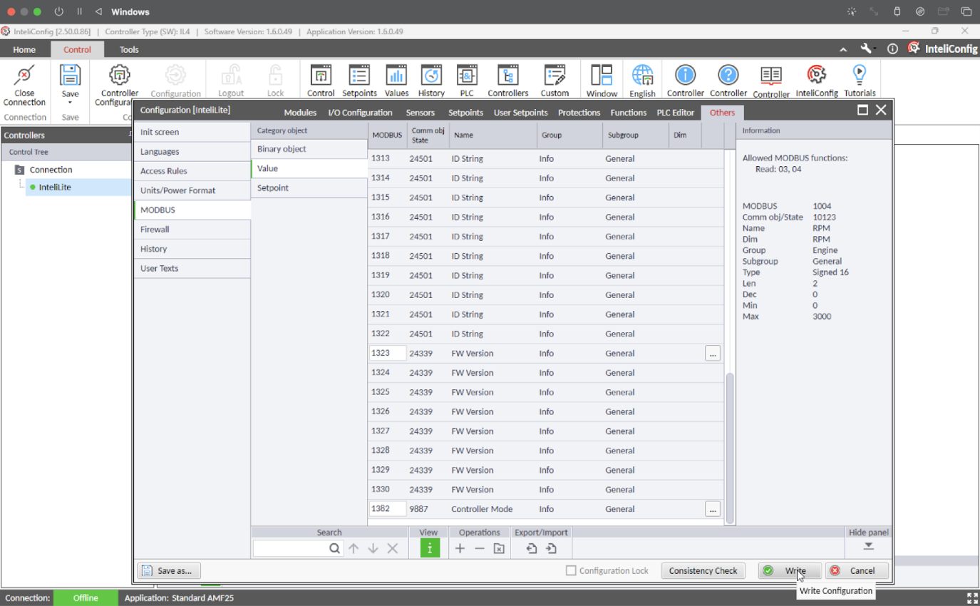

Opnieuw toewijzen Modbus registers:
Selecteer in hetzelfde venster MODBUS
Download het Modbus afbeelding bestand voor Victron Energy: ComAp InteliLite GX afbeelding
Klik onderaan, onder Import/Export, op het Import pictogram rechts
Selecteer het gedownloade toewijzingen bestand en klik op OK
Klik in de rechter benedenhoek op de schrijven toets om de instelling op de besturing op te slaan
Het ComAp Modbus afbeelding UMOD bestand bevat de noodzakelijke Modbus register toewijzingen, zoals vereist door het GX apparaat. Een voor mensen leesbaar formaat van de toewijzing is ook te vinden in de bijlage: Modbus houdregisters voor de ComAp InteliLite 4 besturing.

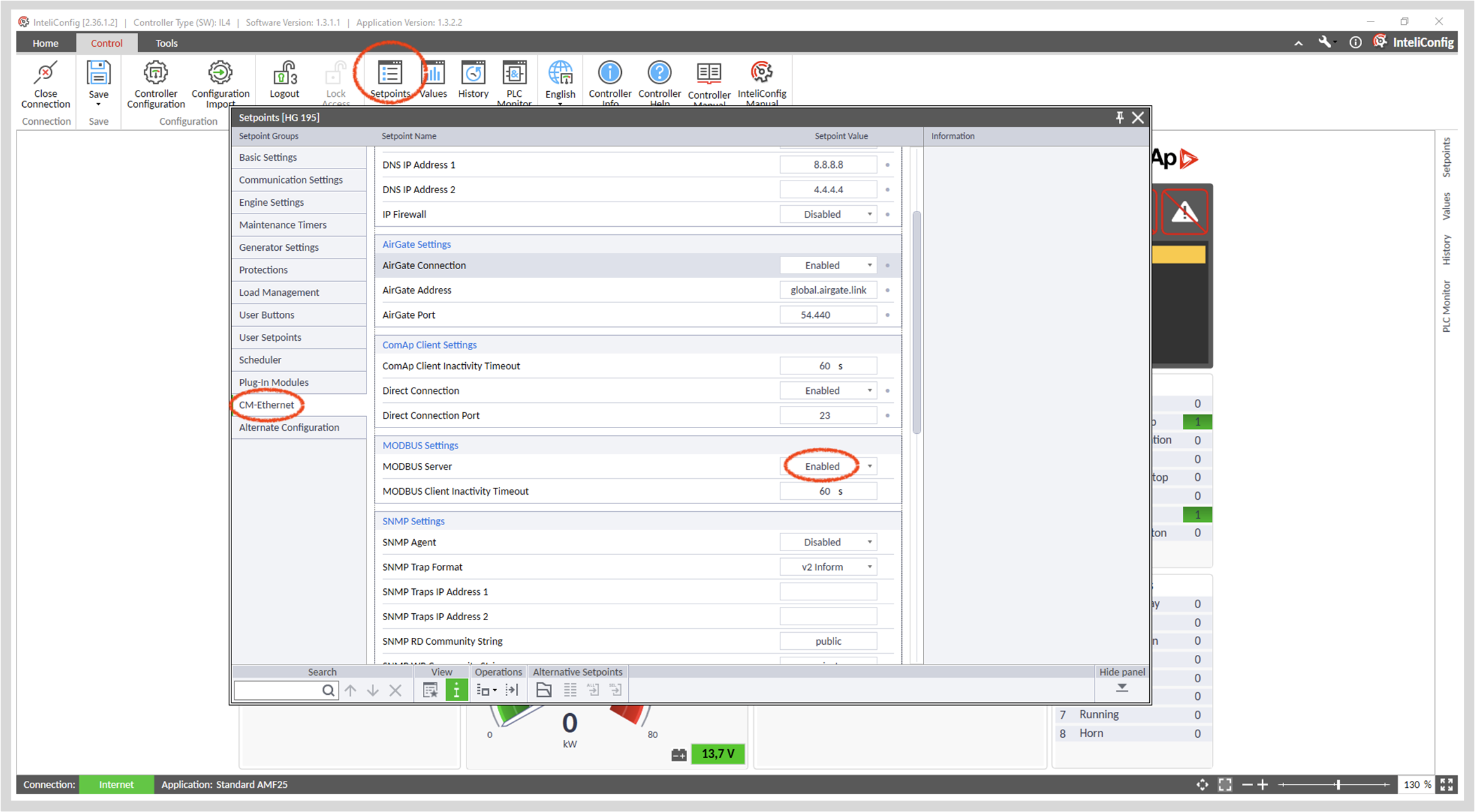

Inschakelen van de Modbus server van de besturing
Selecteer het instelpunt tabblad
Selecteer in het volgende menu de CM-Ethernet module
Schakel de Modbus server in

Het GX apparaat leest gegevens van en verzendt gegevens naar de DEIF besturing via de Modbus specificatie van de besturing, via de Ethernet verbinding of de RS485poort 1 van de DEIF besturing. Door de identificatie waarden, via Modbus gevonden, te gebruiken, detecteert het GX apparaat automatisch de aanwezigheid van de besturing.
18.9.2. Vereisten
GX apparaat met Venus OS v3.50 of later
Ondersteunde DEIF AGC 150 besturing met firmware versie 1.19.0 (van mei 2024) of later
Voor het integreren via Ethernet: Ethernet netwerk apparatuur
Voor het integreren via RS485: Victron Energy RS485 naar USB interface (onderdeelnummer ASS030572050 of ASS030572018)
18.9.3. Installatie & Instellingen
Instellen van de juiste schaalparameter Momenteel wordt alleen de standaard waarde voor de ”Schaal" parameter (kanaal 9030, waarde 100 tot 25000 V) ondersteund. Zorg, vóór het aansluiten, dat deze instelling juist is. De instelling is beschikbaar via het scherm van de besturing bij Parameter → Basis instellingen → Meet instellingen → Schaal → Schaal. Voer, om wijzigingen te maken, het master wachtwoord in (standaard: 2002) en stel de schaalparameter in op het standaard bereik van 100 tot 25000 V. | ![]() |
Voor Ethernet verbinding Gebruik de Ethernet poort van de DEIF besturing om de besturing aan te sluiten op hetzelfde Ethernet netwerk als het GX apparaat. |
Voor RS485-verbinding De DEIF AGC 150 besturing serie heeft twee RS485 poorten, waarvan Poort 1 galvanisch geïsoleerd is. Galvanische isolatie voorkomt zogenaamde aardlussen, die anders kunnen leiden tot schade aan de apparaten door ongewenste stromen. Daarom moet Poort 1 gebruikt worden, zoals uitgelegd in de tabel. Gebruik, na het aansluiten van de besturing op het GX apparaat, het scherm van de besturing en ga naar Parameters → Communicatie → RS485 → RS485 1 → Parameters, voer het master wachtwoord in (standaard is '2002') en stel de parameters als volgt in:
Instellingen GX apparaat Als het GX apparaat en de aggregaat besturing aangesloten zijn, verschijnt de besturing automatisch in de apparatenlijst. Als de Ethernet methode gebruikt wordt en de besturing verschijnt niet, controleer dan de Modbus instellingen op het GX apparaat, Instellingen → Integraties → Modbus-Apparaten, en zorg ervoor dat Automatisch zoeken is ingeschakeld (standaard instelling) of zoek ernaar; de besturing moet automatisch worden gedetecteerd en verschijnen in het submenu Ontdekte apparaten. Om dit betrouwbaar te doen werken, moet automatisch zoeken ingeschakeld blijven. Het netwerk wordt elke tien minuten doorzocht. Als het IP adres wijzigt, wordt het apparaat opnieuw gevonden. Toch is het aan te raden om een statisch IP adres toe te wijzen aan de regelaar om onverwacht communicatie verlies te voorkomen. |

Aansluiten van een Fischer Panda xControl aggregaat
Het onderstaande schema laat zien hoe een Fischer Panda xControl aggregaat wordt aangesloten.
Aansluiten van een Fischer Panda iControl aggregaat
Het onderstaande schema laat zien hoe een Fischer Panda iControl aggregaat wordt aangesloten.
Aansluiten van een Fischer Panda fpControl aggregaat
Het onderstaande schema toont hoe aan te sluiten op een Fischer Panda fpControl aggregaat.
