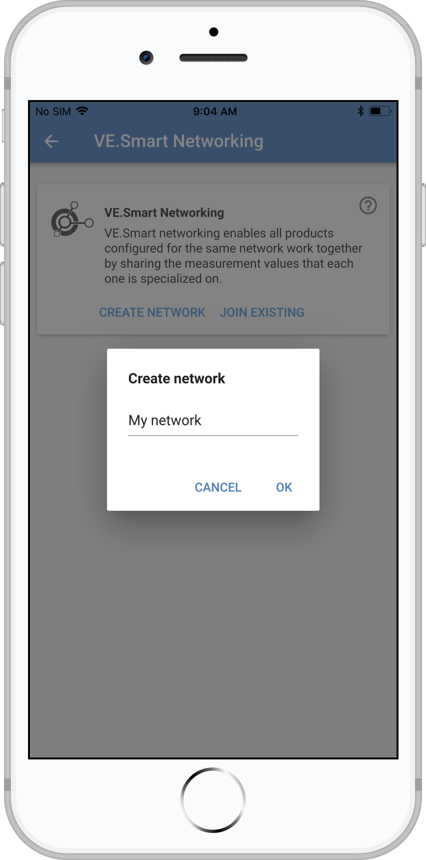

Klicka på Skapa nätverk och ange ett namn.

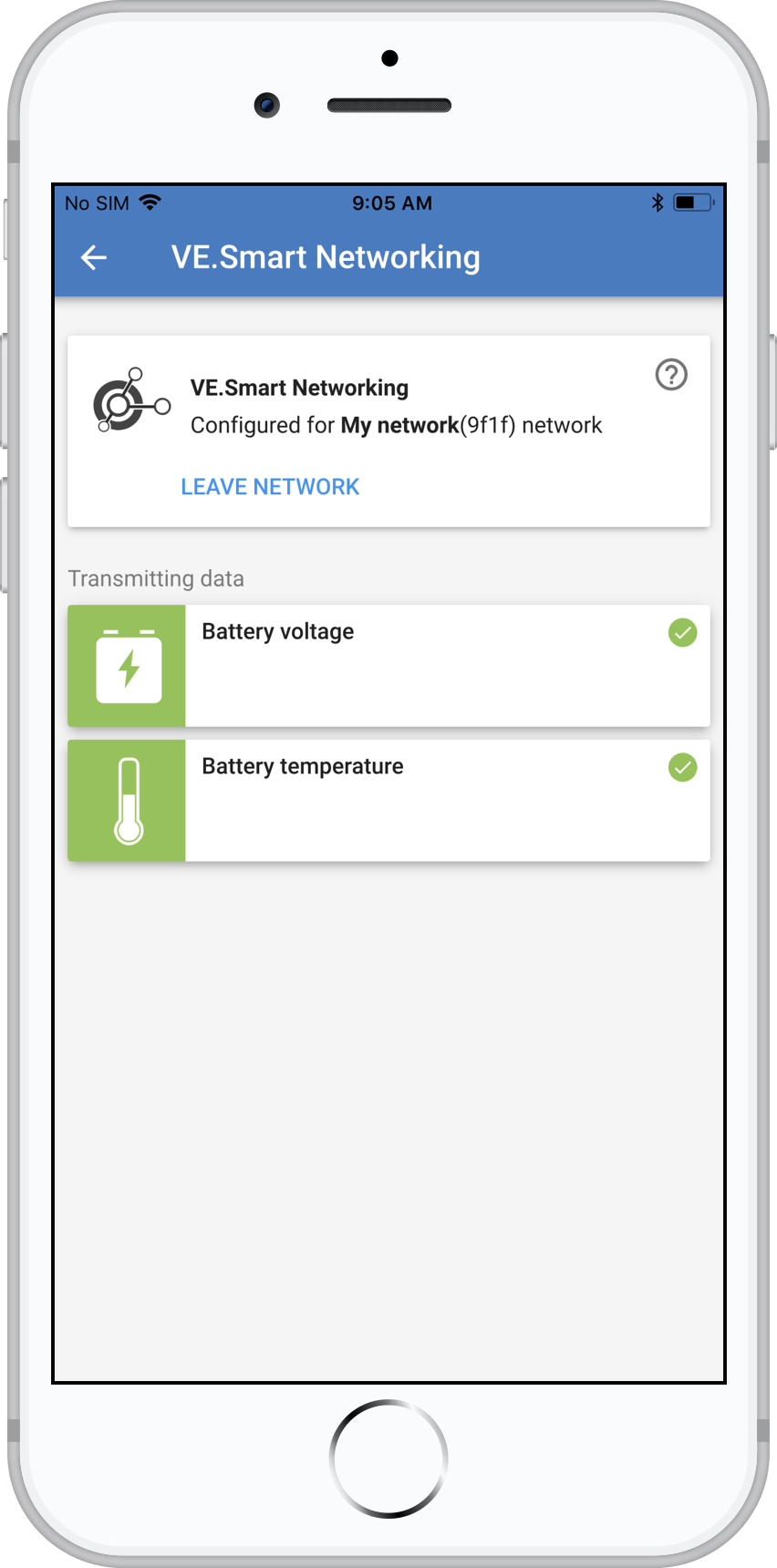

Klicka på Spara och vänta tills ”OK” visas.

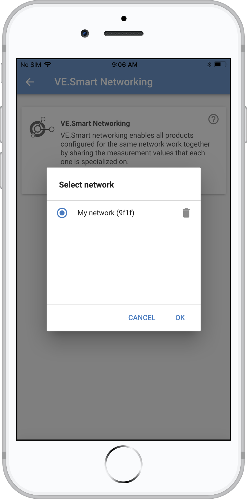

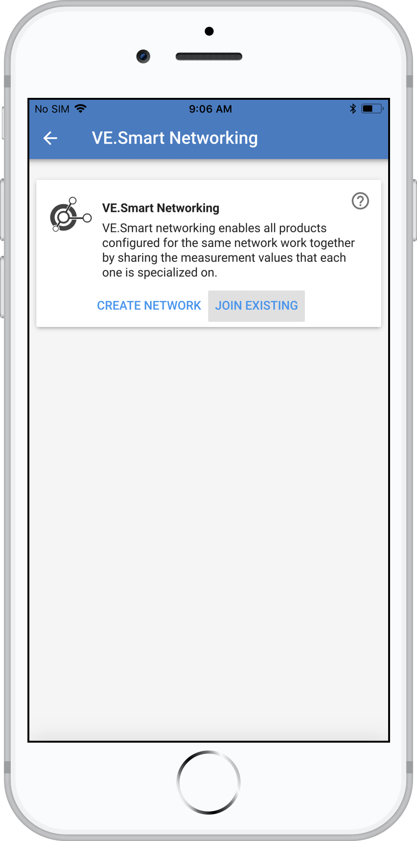

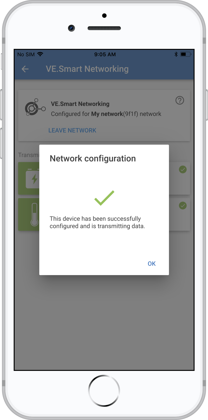

Gå tillbaka och navigera till den kompatibla laddaren du har valt, klicka sen på Inställningar och därefter på VE.Smart Networking och slutligen på Gå med i existerande nätverk.
Välj nu på det nätverk du skapade i det förra steget.

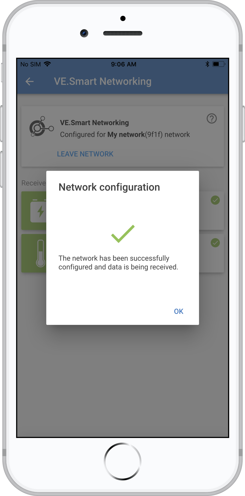

Vänta tills ”OK” visas.

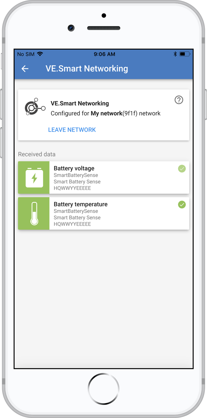

6.3. Verifiera drift

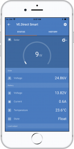

När allt fungerar som det ska kommer du att kunna se att sidan för VE.Smart Networking på solcellsladdaren tar emot data:
Nätverkssymbolen
kommer även att visas på huvudsidan:
Genom att klicka på symbolen visas nätverkets status.
