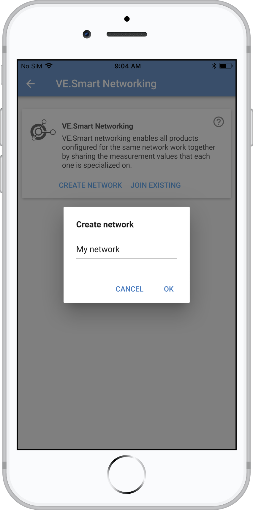

Open VictronConnect, sluit het apparaat aan en navigeer vervolgens naar Instellingen en selecteer VE.Smart-Netwerk.
Klik op Maak Netwerk en voer een naam in.

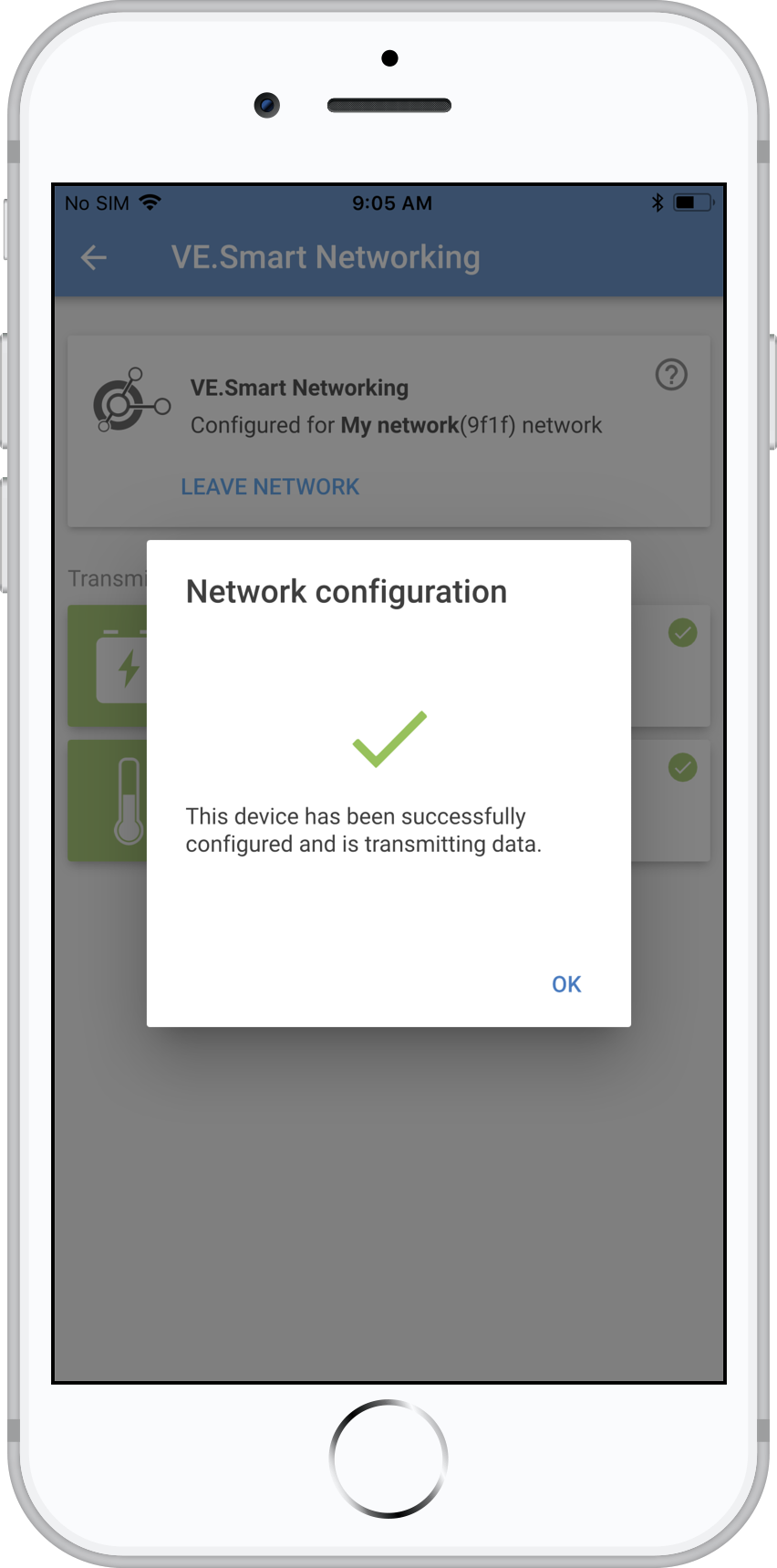

Klik op Bewaren en wacht tot de 'OK' verschijnt.

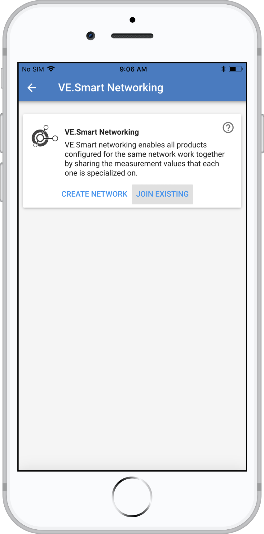

Ga terug en navigeer naar de compatibele lader van je keuze en klik vervolgens op Instellingen, gevolgd door VE.Smart-netwerk en tenslotte op Aansluiten bij bestaand.

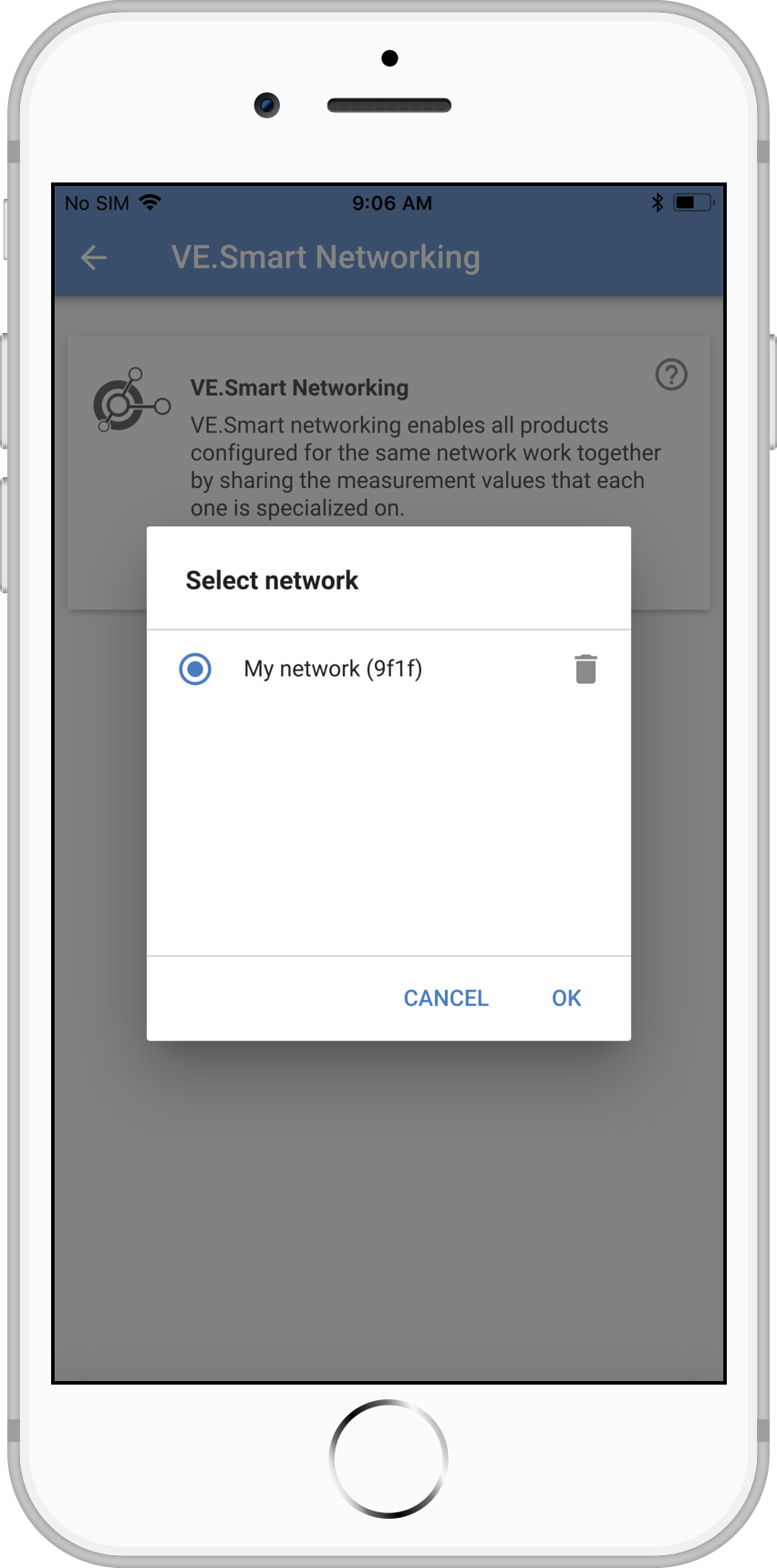

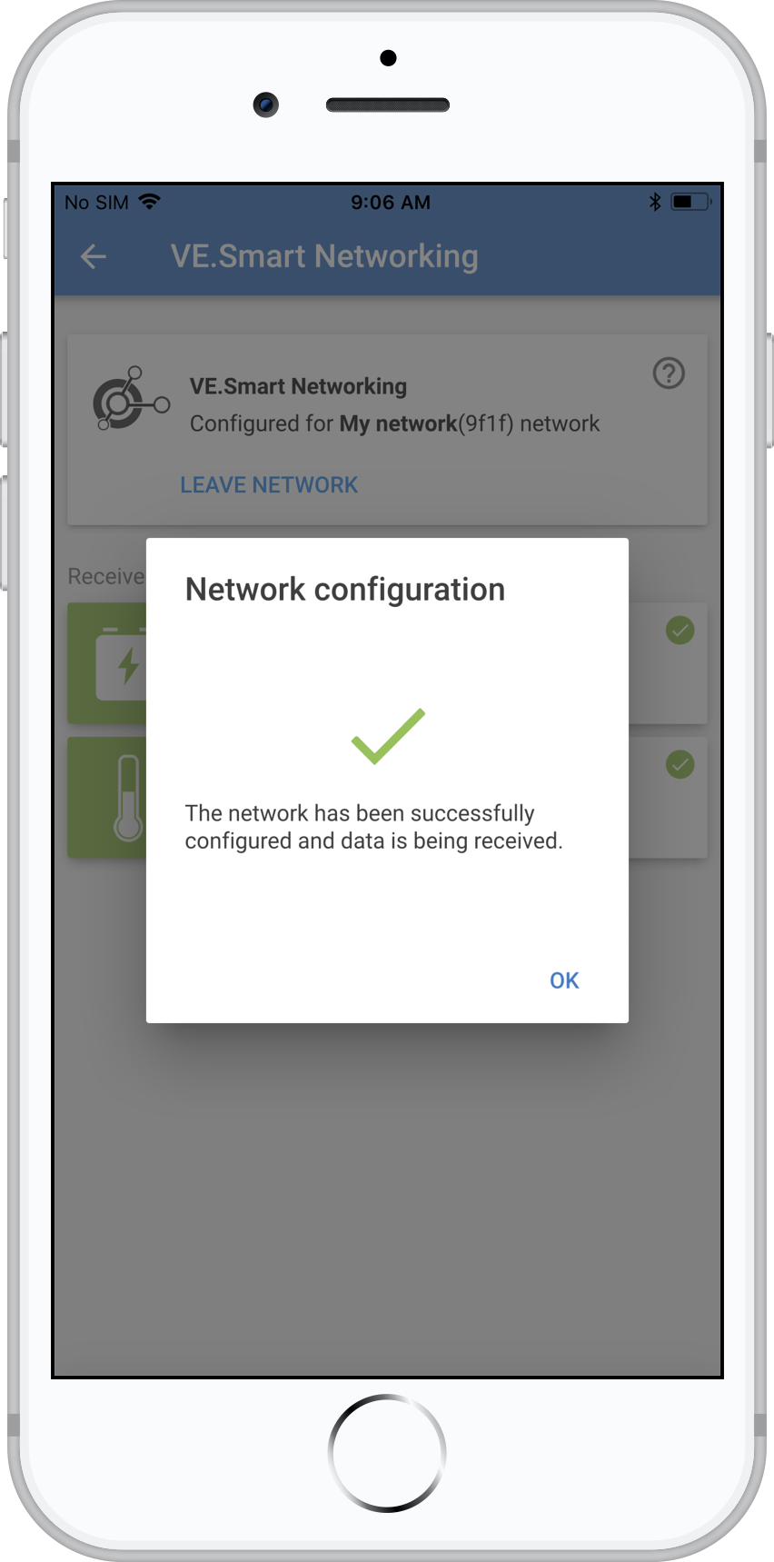

Selecteer nu het netwerk dat in de vorige stap is gemaakt.
Wacht tot de 'OK' verschijnt.

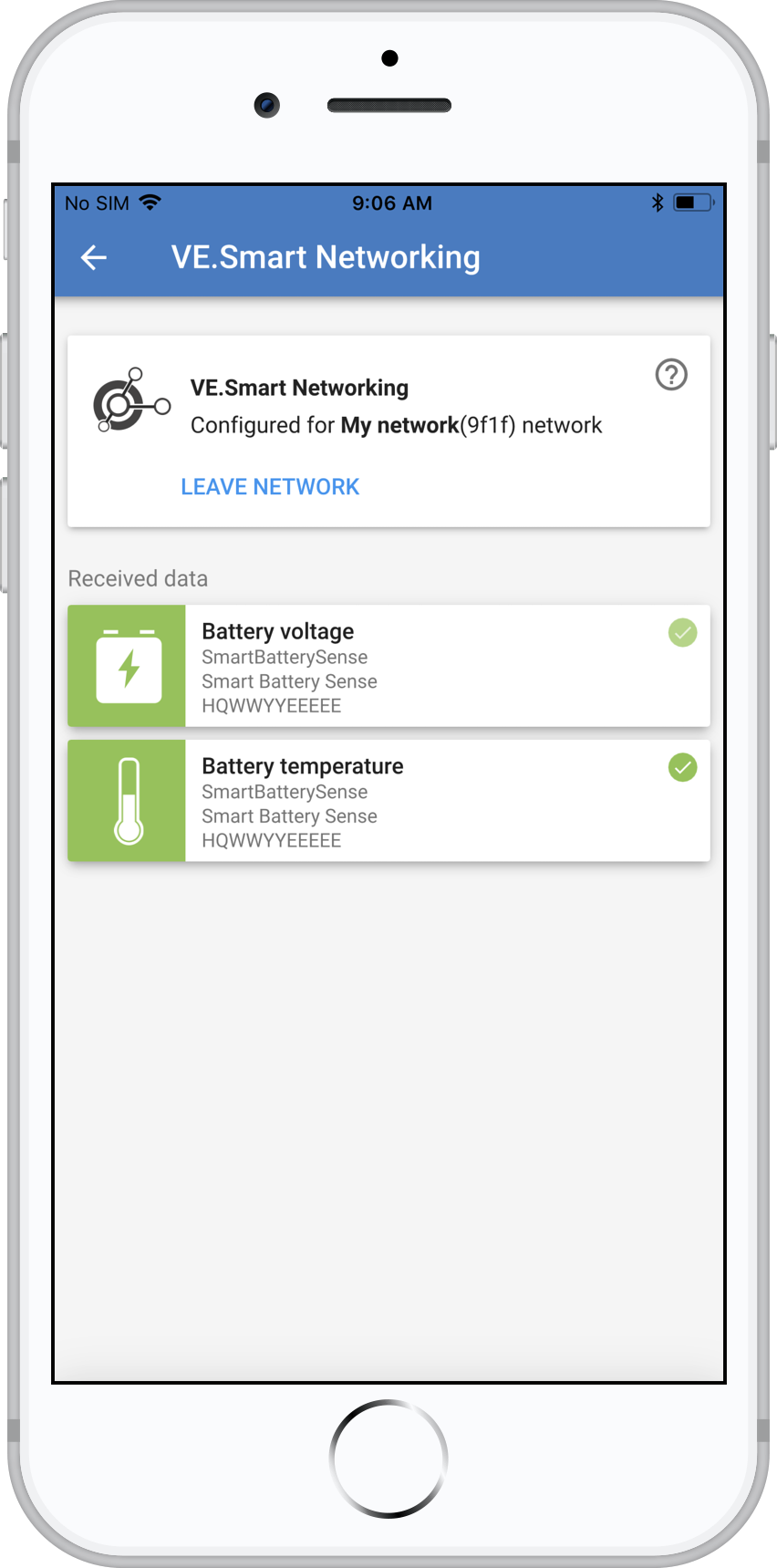

6.3. Controleer de werking

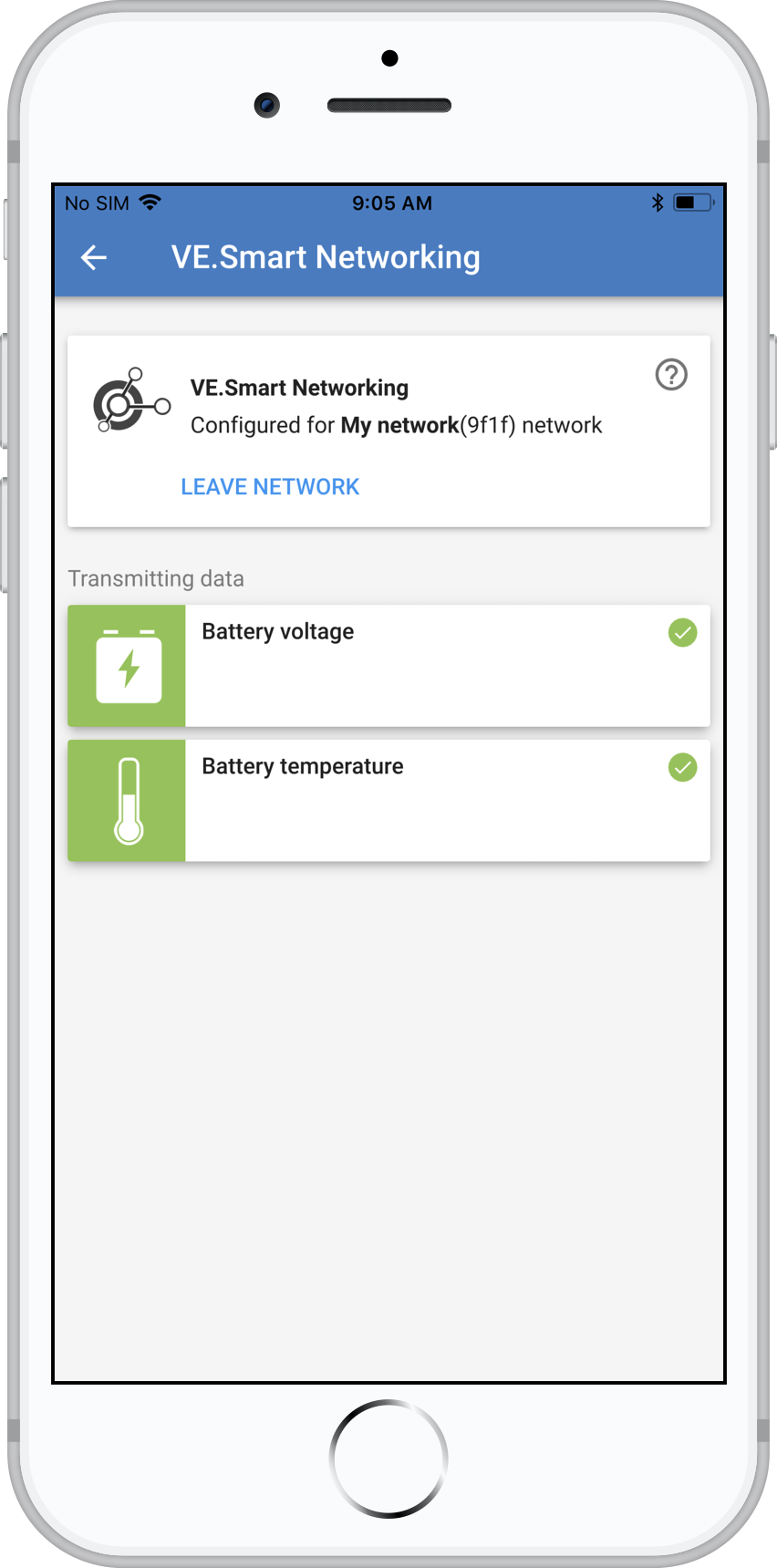

Als alles goed werkt, dan is te zien op de VE.Smart-Netwerkpagina van de lader, die door middel van een netwerk verbonden is, gegevens ontvangt:
Ook

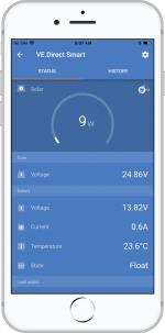

wordt het netwerkicoon weergegeven op de hoofdpagina:
Als er op dat pictogram geklikt wordt, dan wordt de netwerkstatus weergegeven.
De huidige LED-status knippert ook om de 4 seconden als een VE.Smart-netwerk is ingesteld en de zonnelader gegevens ontvangt.
