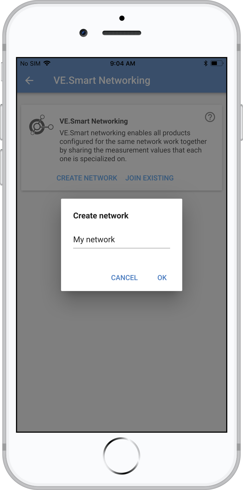

Cliccare su Crea Rete e inserire un nome.
Cliccare su Salva e attendere che appaia “OK”.

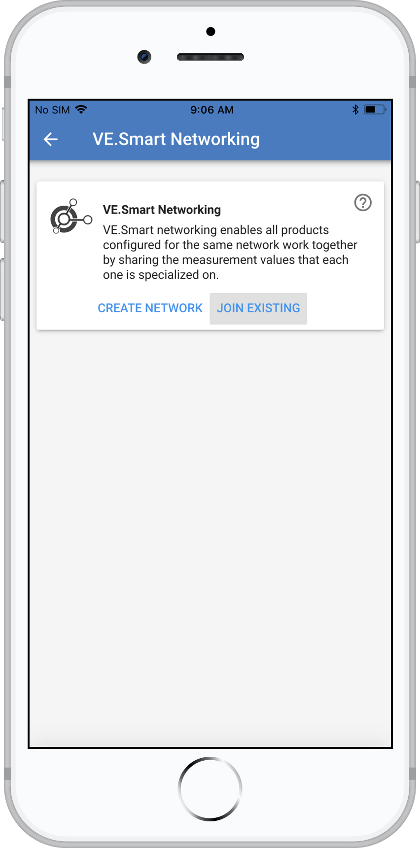

Tornare indietro e navigare fino al caricabatterie compatibile prescelto, cliccare su Impostazioni e poi su VE.Smart Networking, quindi su Aggrega a Esistente.

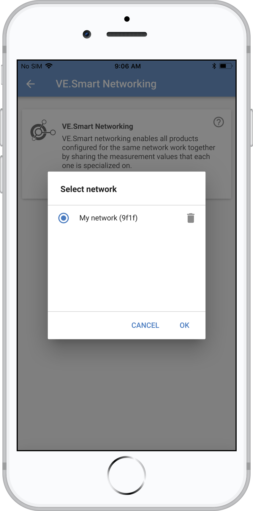

Ora selezionare la rete creata al passo precedente.

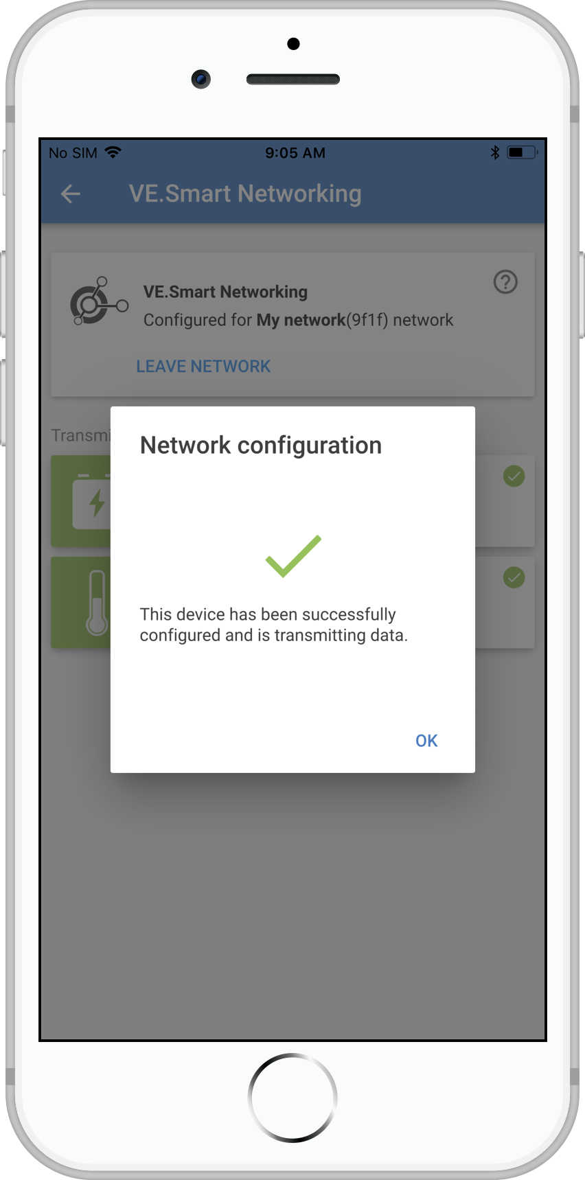

Attendere che appaia “OK”.

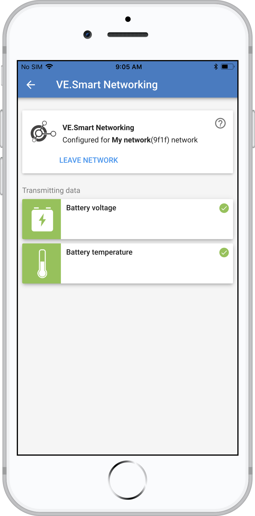

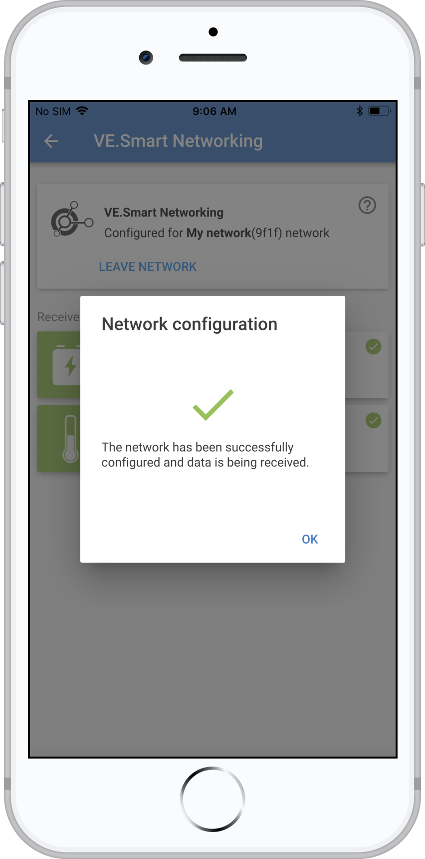

6.3. Verifica dell’operazione

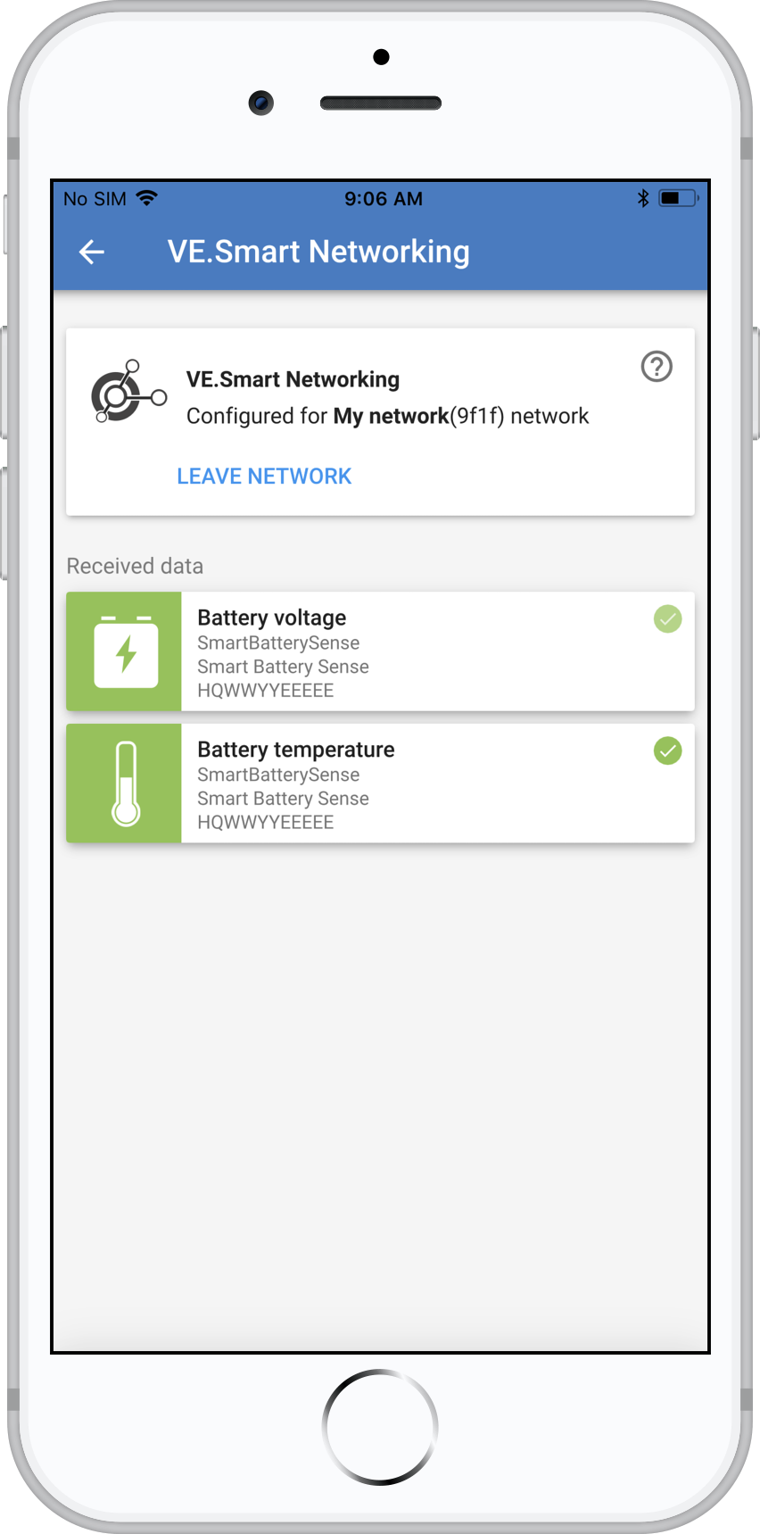

Quando tutto funziona correttamente, si vedrà che la pagina del VE.Smart Networking del caricabatterie collegato alla rete riceve dei dati:

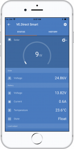

Nella pagina principale apparirà anche l’icona
Cliccando su tale icona appare lo stato della rete.
Quando la rete VE.Smart Network è stata configurata e il caricabatterie riceve dati, anche il LED dello stato attuale lampeggia ogni 4 secondi.
