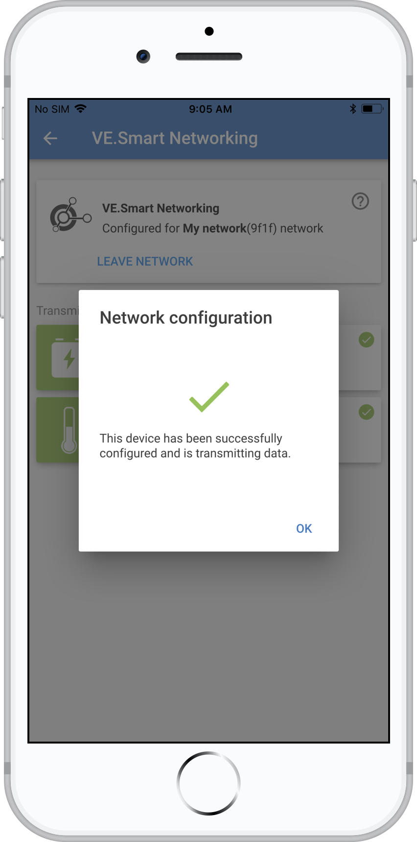

6.1. Configuration de la sonde intelligente de batterie Smart Battery Sense ou du BMV

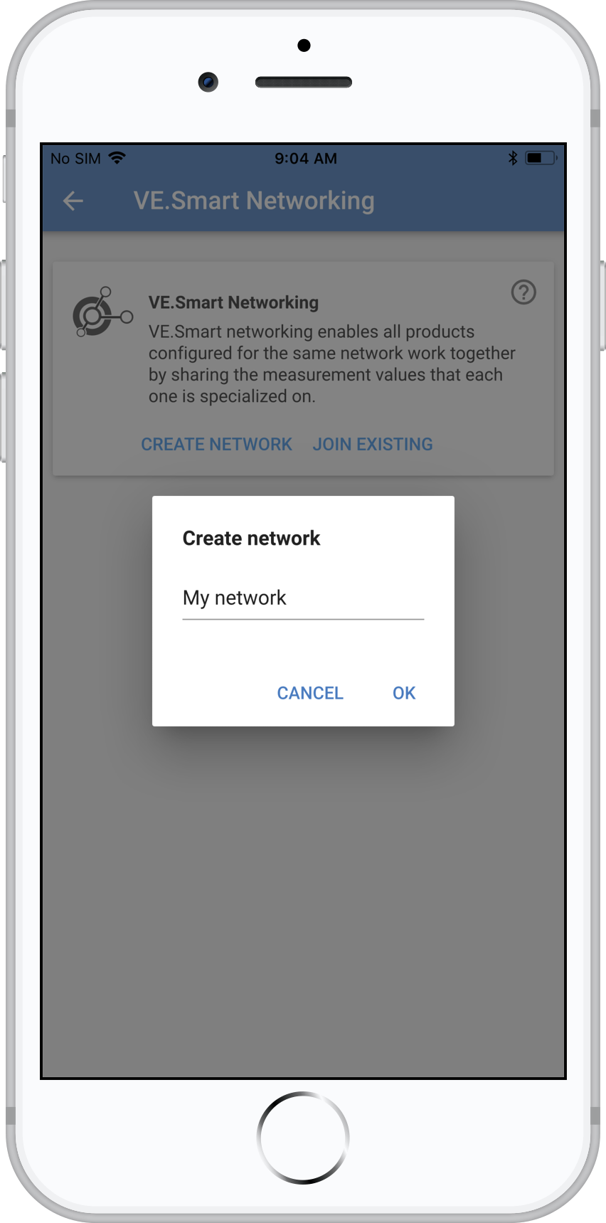

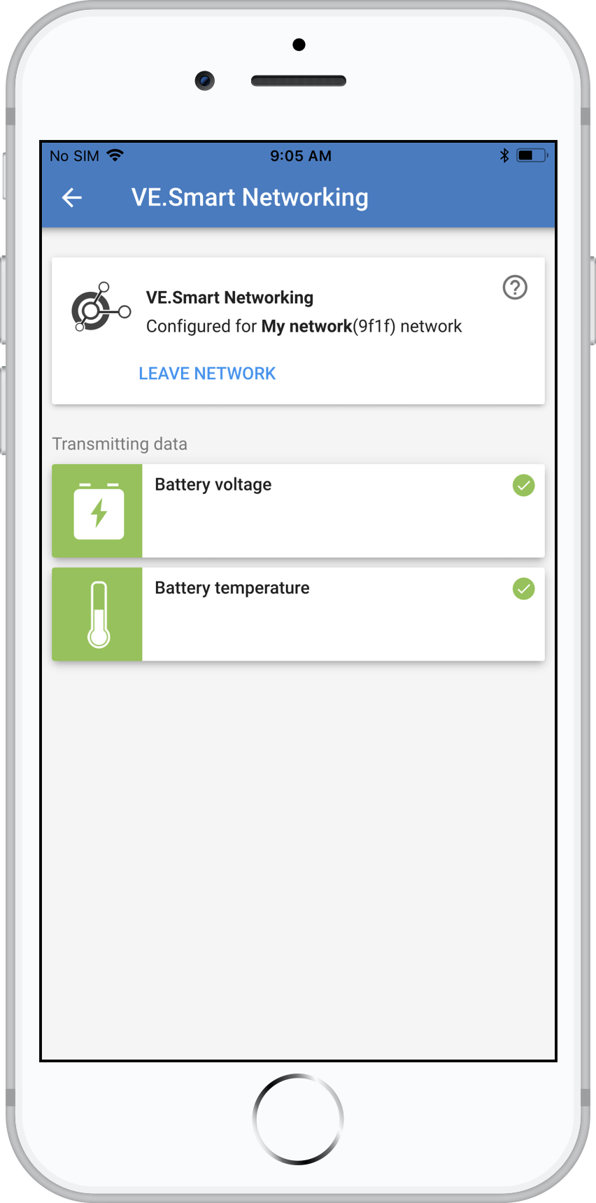

Ouvrez VictronConnect, connectez l’appareil, accédez à Paramètres et sélectionnez VE.Smart Networking.
Cliquez sur Créer un réseau et saisissez un nom.
Cliquez sur Enregistrer et attendez que le message « OK » s’affiche.

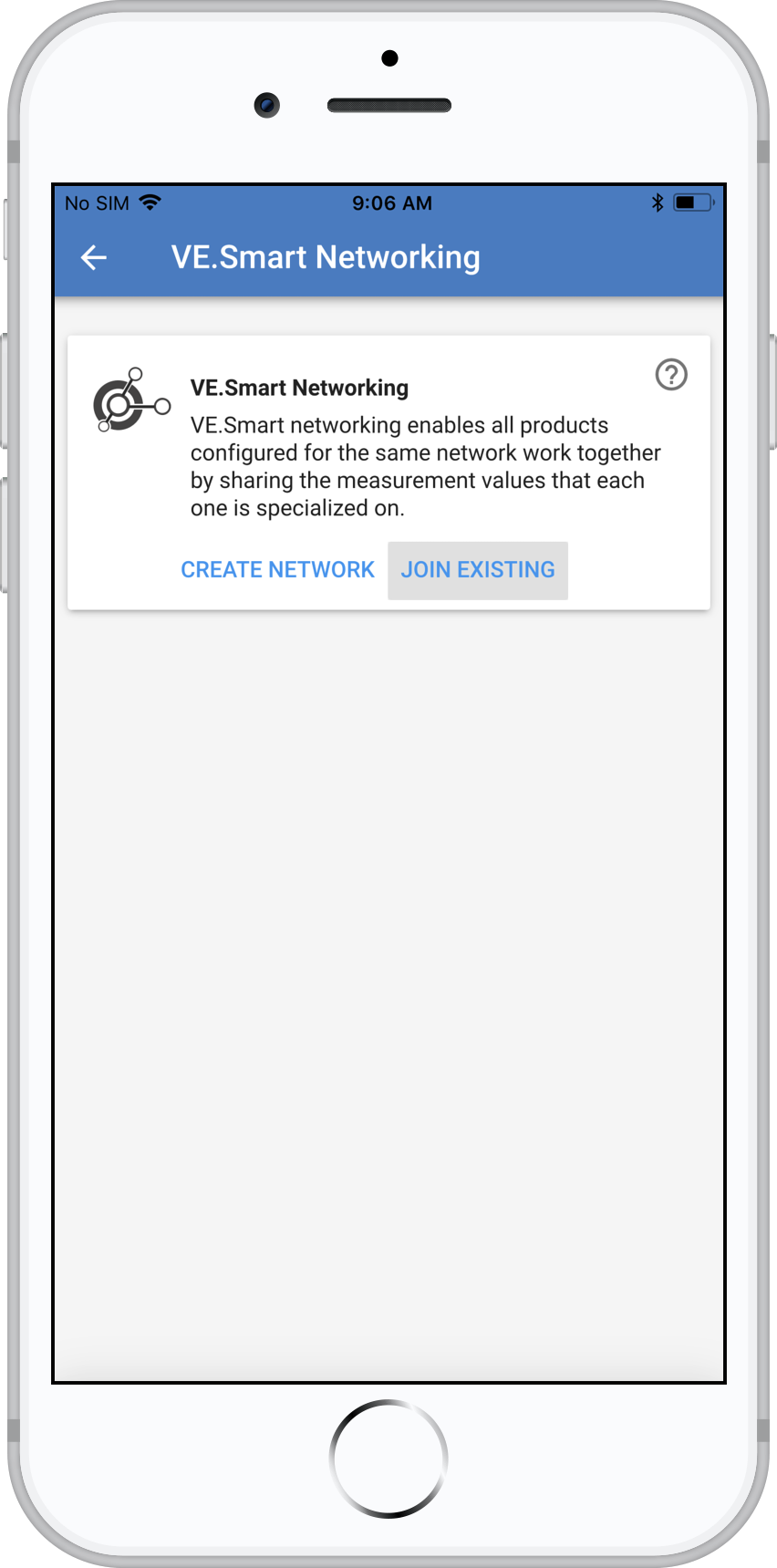

6.2. Connectez le chargeur solaire ou Orion XS au réseau.

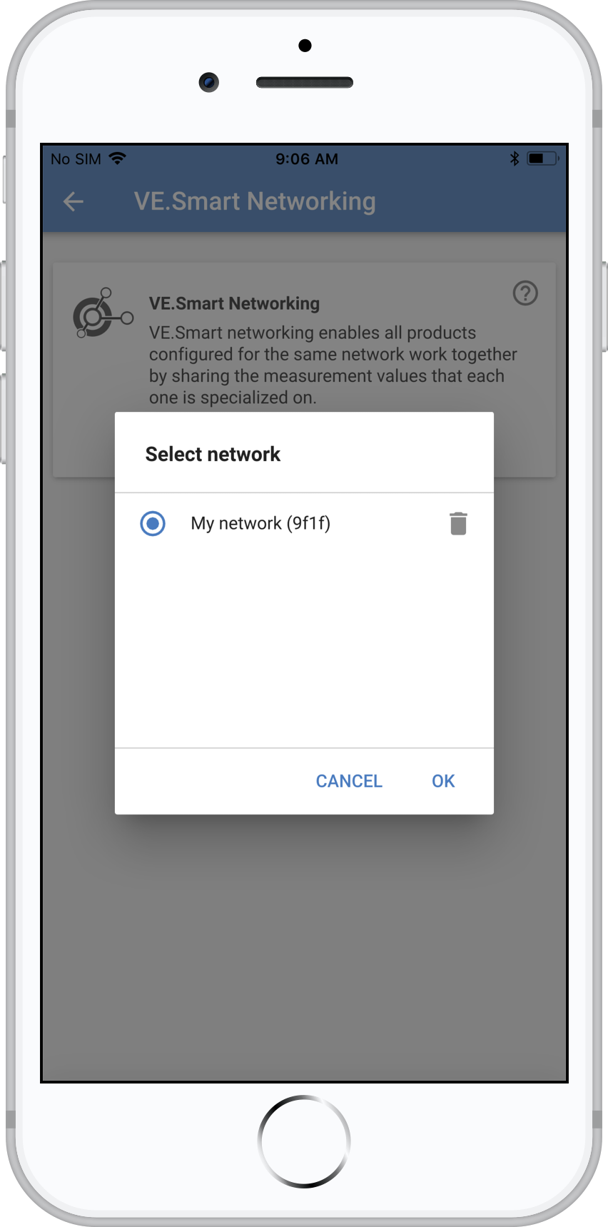

Revenez en arrière et accédez au chargeur compatible de votre choix, cliquez sur Paramètres, puis sur VE.Smart Networking et enfin sur Rejoindre un réseau existant.
Sélectionnez maintenant le réseau que vous avez créé à l’étape précédente.

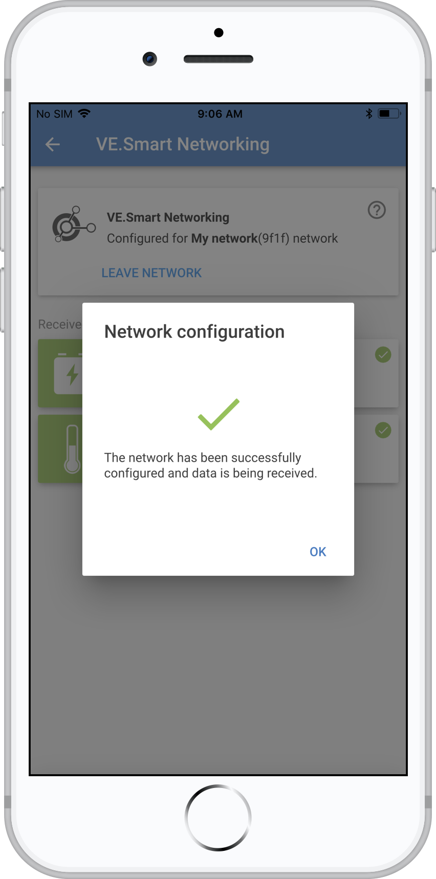

Attendez qu'apparaisse « OK ».
6.3. Vérifiez l'opération.

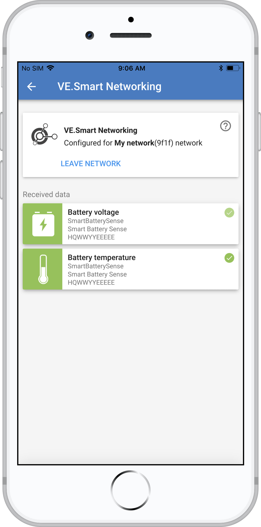

Si tout fonctionne correctement, vous verrez que la page VE.Smart Networking du chargeur connecté reçoit des données :

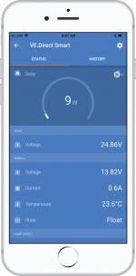

En outre, l'icône du réseau
s'affichera sur la page principale :
en cliquant sur cette icône, vous verrez l'état du réseau.
