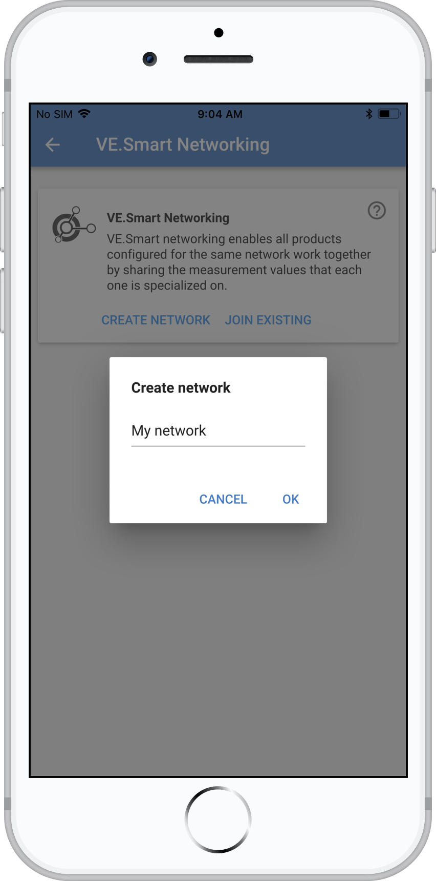

Pulse Crear red e introduzca un nombre.

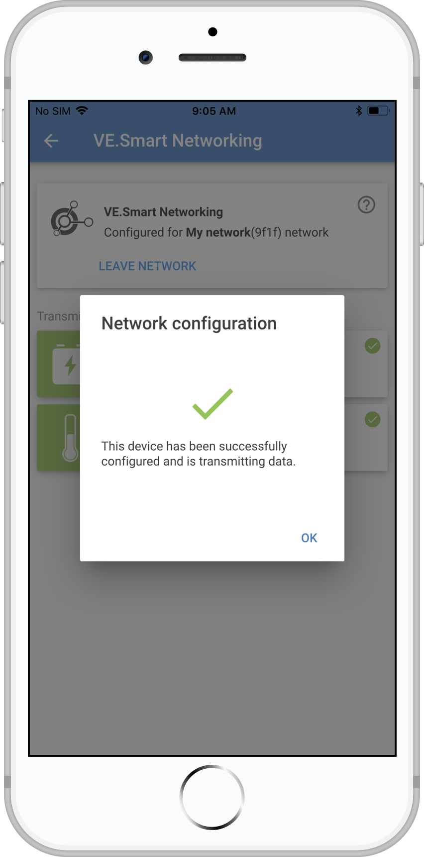

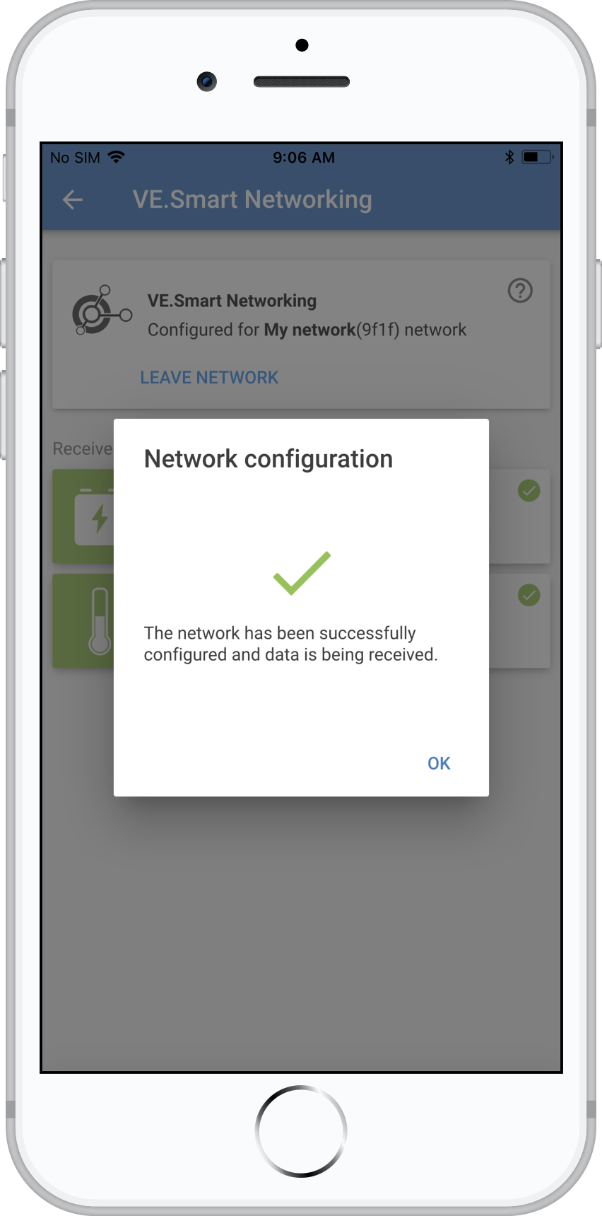

Pulse Guardar y espere a que aparezca “OK”.

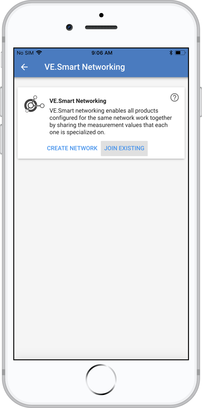

Vuelva atrás y vaya al cargador compatible de su elección, pulse en Ajustes, después en VE.Smart Networking y por último en Unirse a una existente.

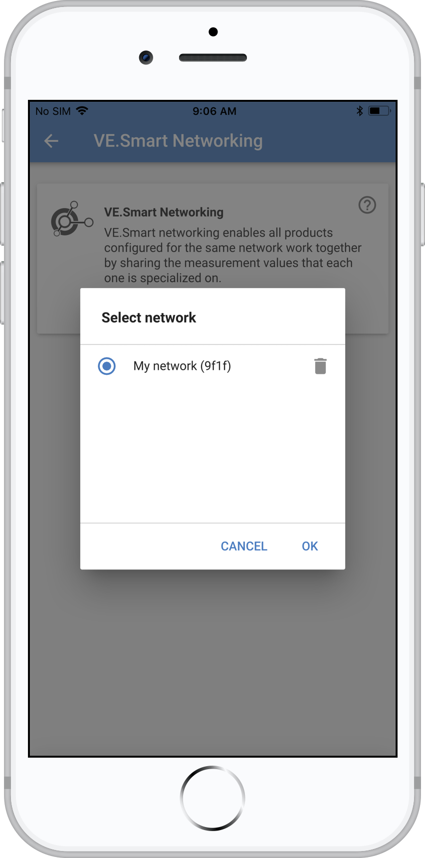

Ahora seleccione la red que creó en el paso anterior.
Espere a que aparezca "OK".

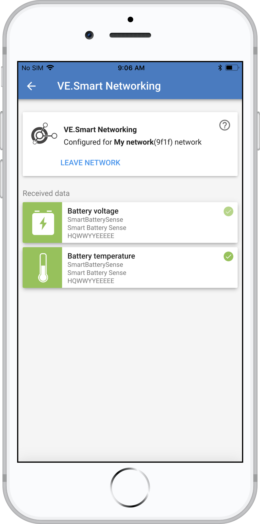

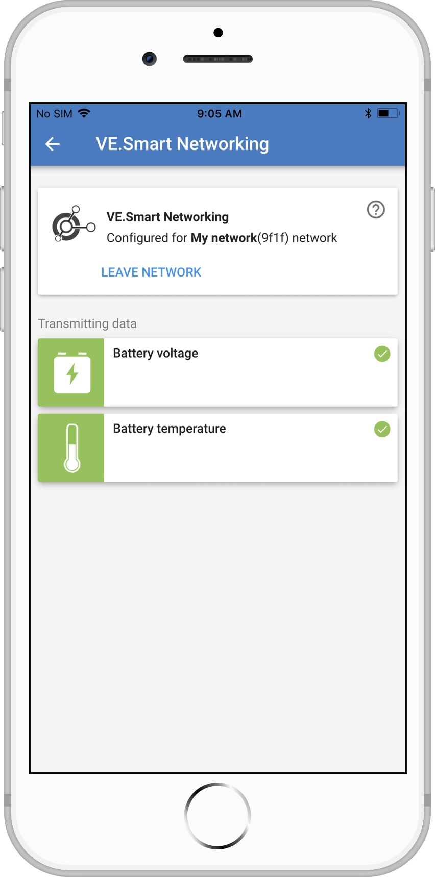

Cuando todo esté funcionando correctamente podrá ver que la página de VE.Smart Networking del cargador vinculado está recibiendo datos:

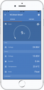

También aparecerá el icono de red
en la página principal:
Al pulsar sobre ese icono aparecerá el estado de la red.
