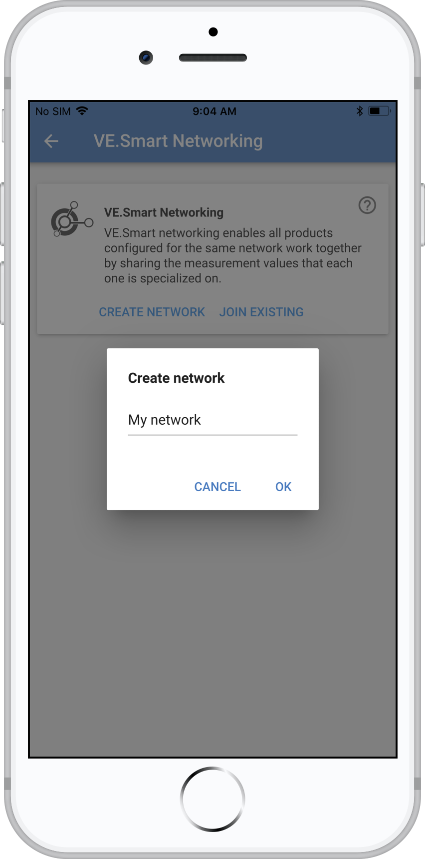

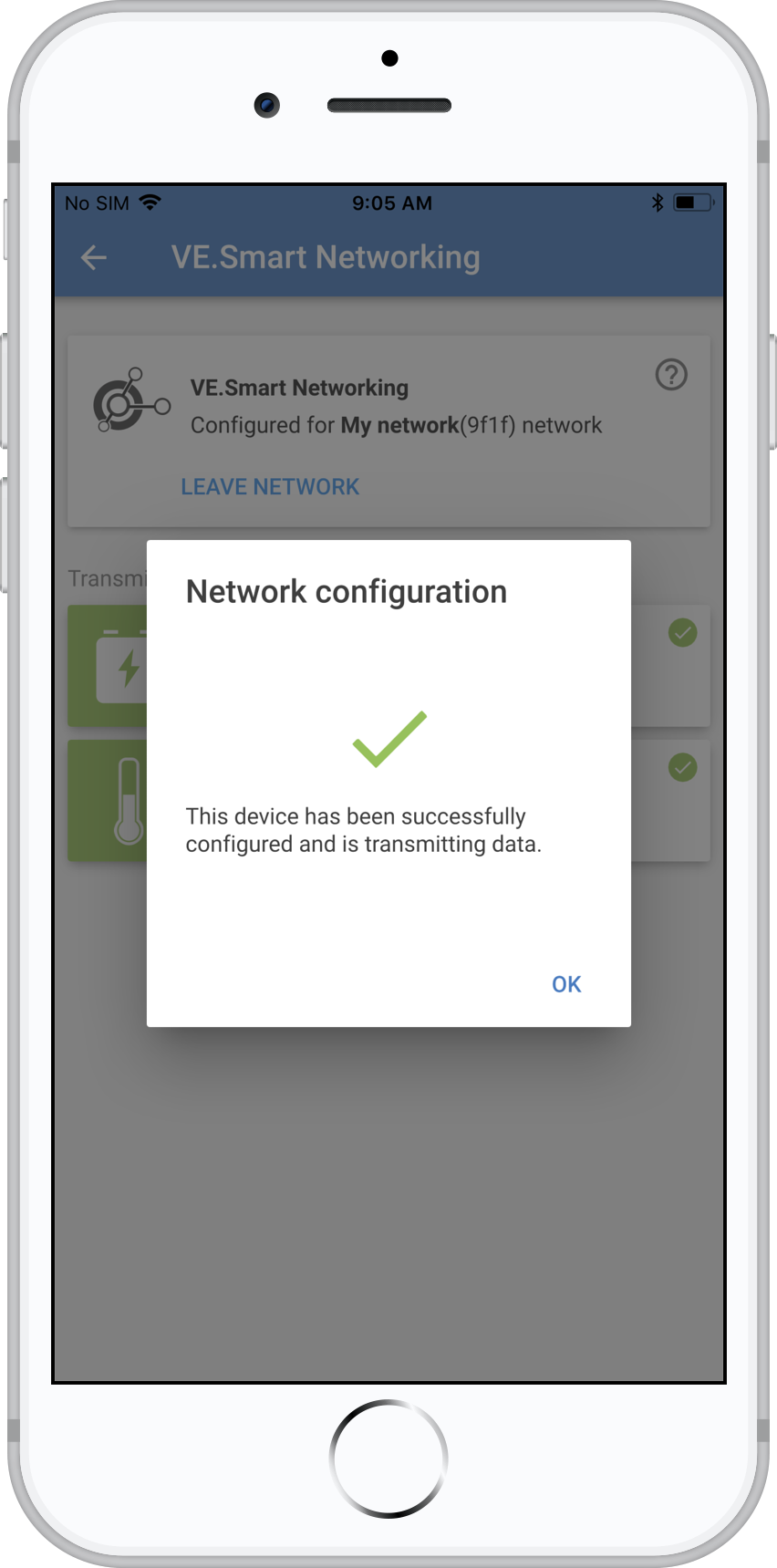

Klicken Sie auf Netzwerk erstellen und geben Sie einen Namen ein.
Klicken Sie auf Speichern und warten Sie, bis „OK“ angezeigt wird.

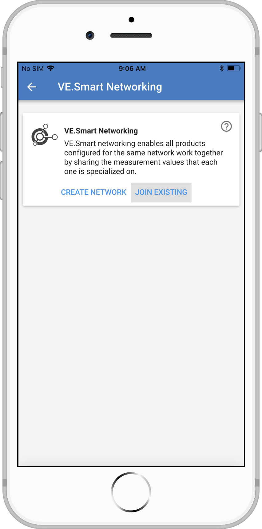

Gehen Sie zurück und navigieren Sie zum Solarladegerät, klicken Sie dann auf Einstellungen, dann auf VE.Smart Networking und anschließend auf Vorhandenes beitreten.

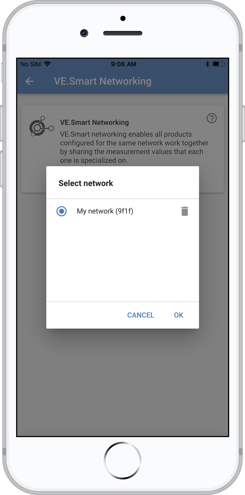

Wählen Sie nun das Netz aus, das Sie im vorherigen Schritt angelegt haben.

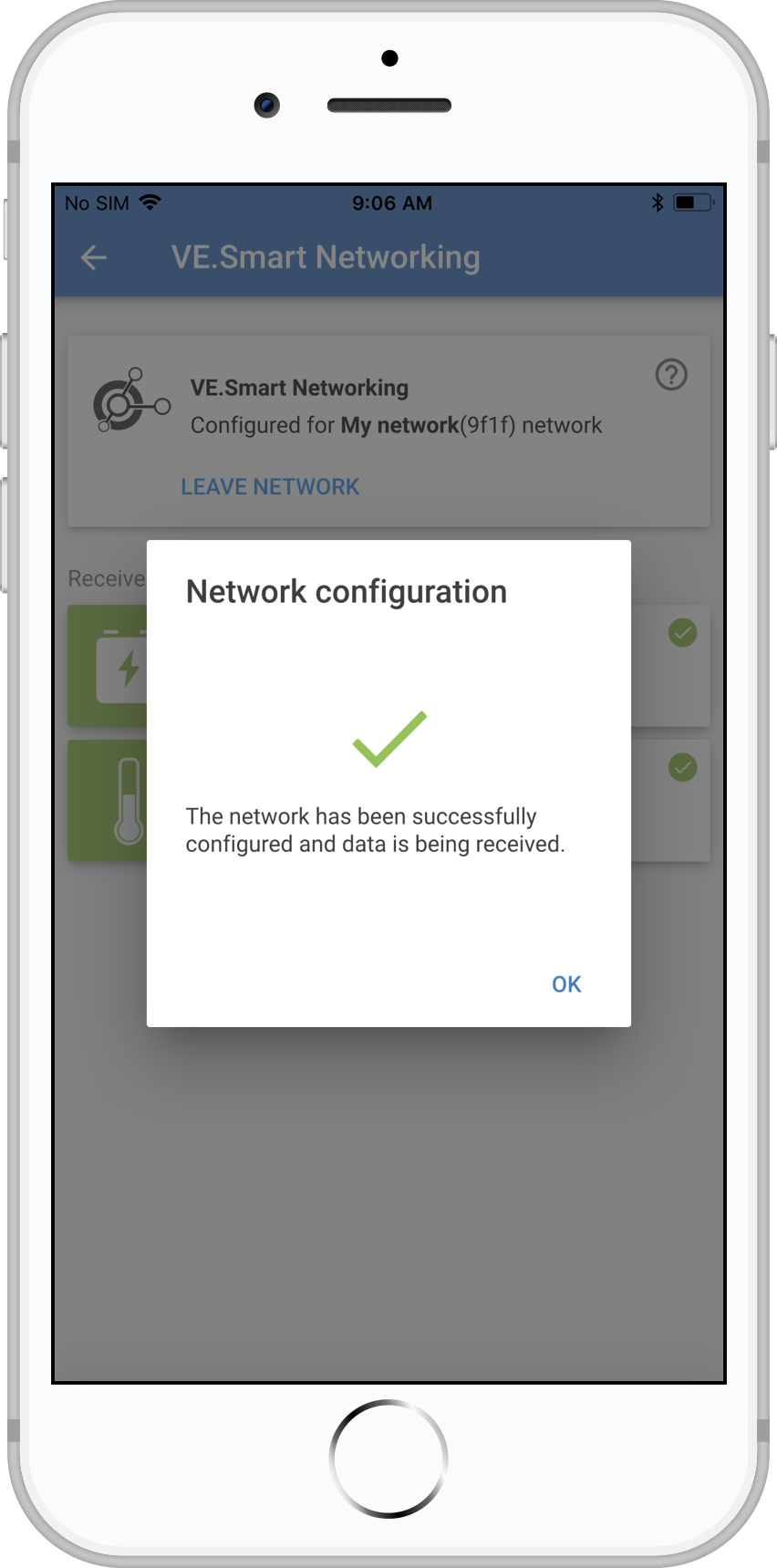

Warten Sie, bis das „OK“ angezeigt wird.

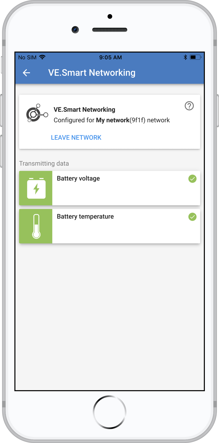

6.3. Vorgang verifizieren

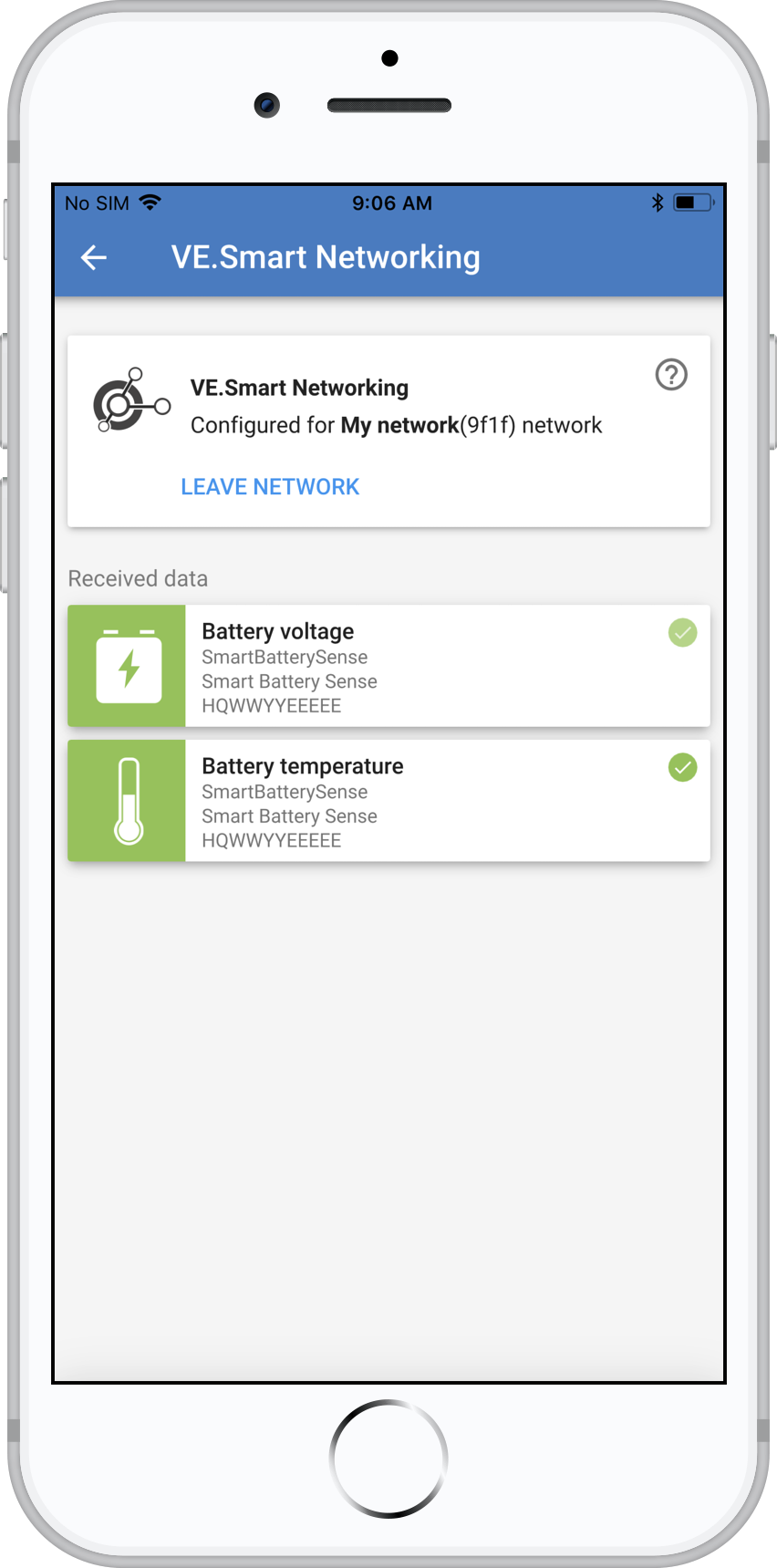

Wenn alles in Ordnung ist, können Sie sehen, dass die Seite des VE.Smart Networking des verbundenen Ladegeräts Daten empfängt:

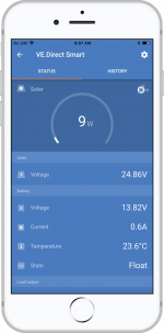

Auch das Netzwerksymbol
wird auf der Hauptseite angezeigt:
Wenn Sie auf dieses Symbol klicken, wird der Netzwerkstatus angezeigt.
