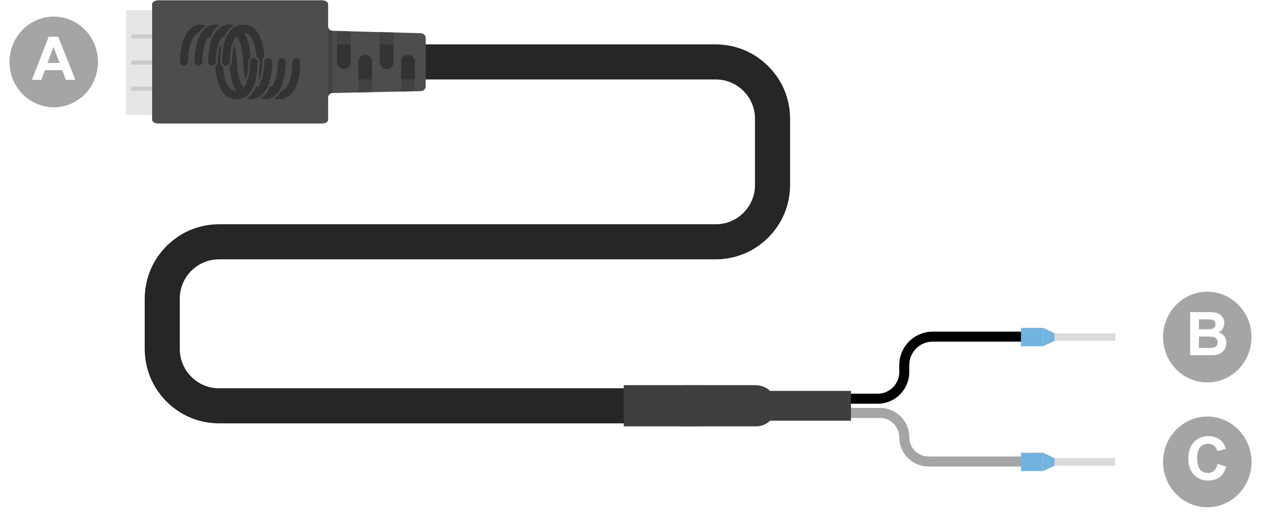

VE.Direct TX digital utgångskabel kan användas i kombination med SmartSolar eller BlueSolar MPPT solcellsladdare. Den stöder följande applikationer: | |
| Att köra en LED-drivrutin för att dämpa ljus så att energiförbrukningen minskar. |
| Att driva en BatteryProtect eller ett relä för att skapa en belastningsutgång för solcellsladdare som inte har en belastningsutgång. |
| För att skicka en puls till en energimätare varje gång en viss mängd solenergi har genererats. |
Kabeln ansluter mellan solcellsladdarens VE.Direct-port och en LED-drivrutin, BatteryProtect eller energimätare. | ||||||||||

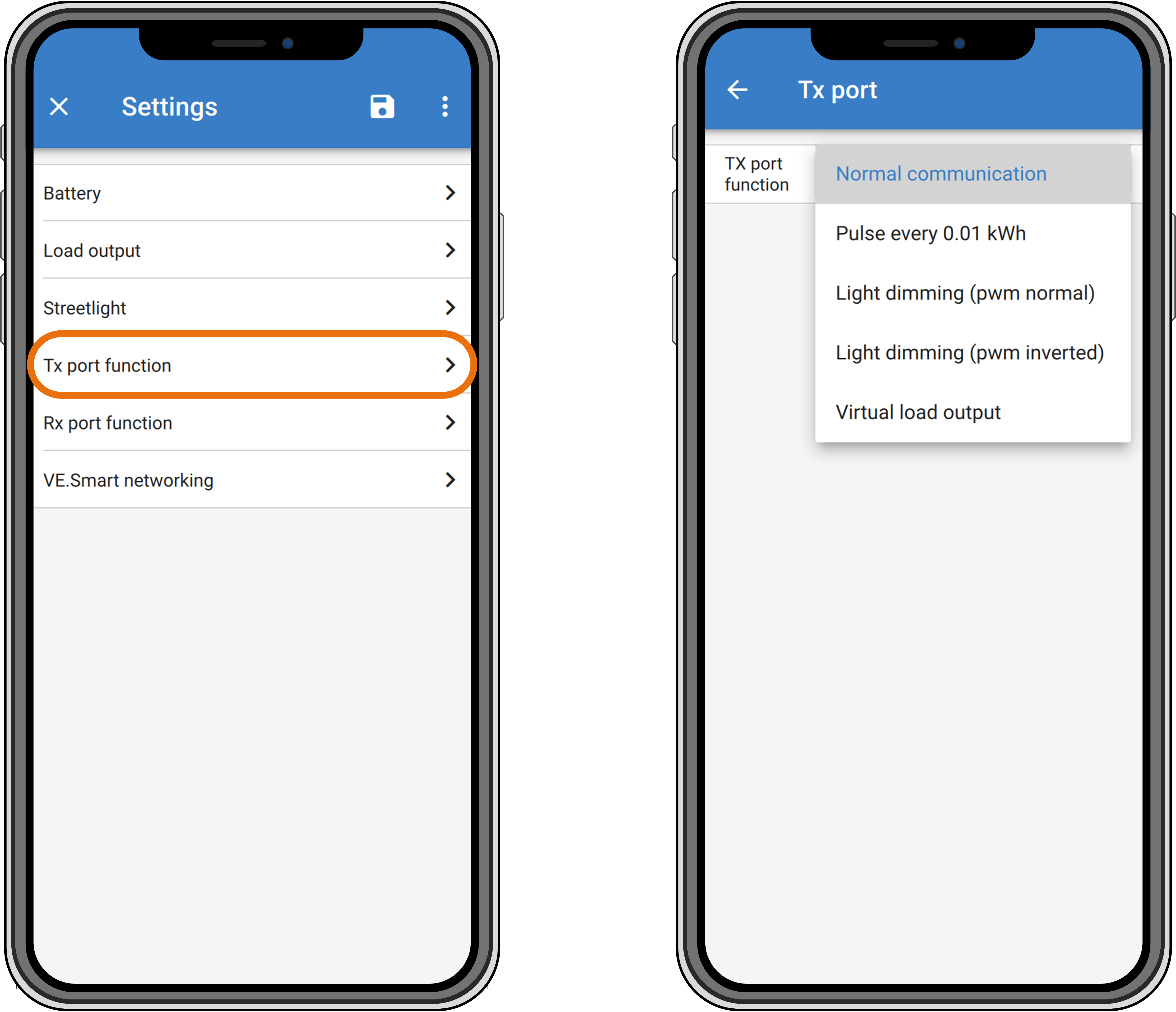

TX-portens funktionalitet kan konfigureras i inställningarna för solcellsladdaren med hjälp av appen VictronConnect. För information om de olika TX-portinställningarna, se ”TX-portkapitlet” i den tillämpliga manueln för solcellsladdare.
