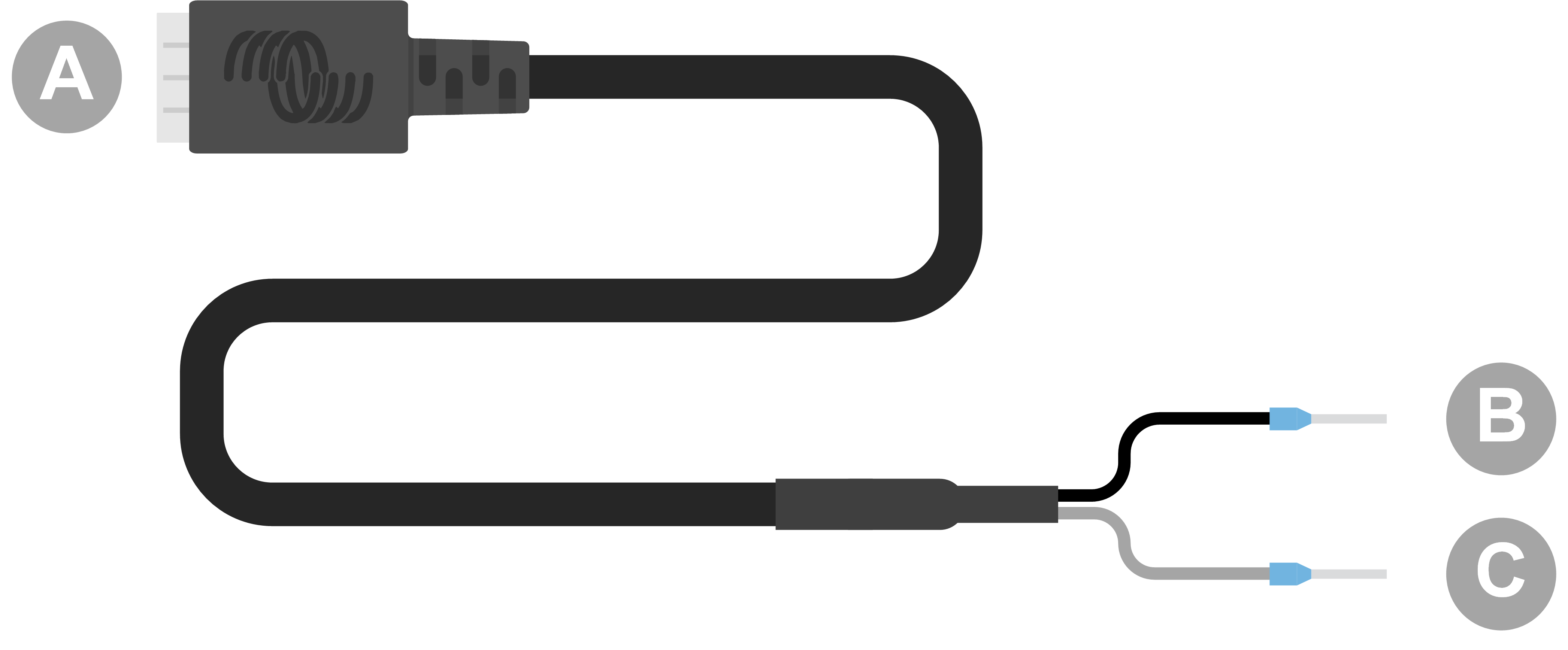

De VE.Direct TX digitale uitgang-kabel kan gebruikt worden in combinatie met SmartSolar of BlueSolar MPPT PV-lader. De kabel ondersteunt de volgende drie toepassingen: | |
| Een LED-driver aansturen om verlichting te dimmen om energieverbruik te verlagen. |
| Een BatteryProtect of relais aansturen om een belastingsuitgang voor PV-laders te creëren die geen belastingsuitgang hebben. |
| Een puls naar een energiemeter sturen, elke keer als 0,01 kWh PV-energie opgewekt werd. |
De kabel maakt verbinding tussen de PV-lader VE.Direct poort en een LED-driver, BatteryProtect of energiemeter. | ||||||||||

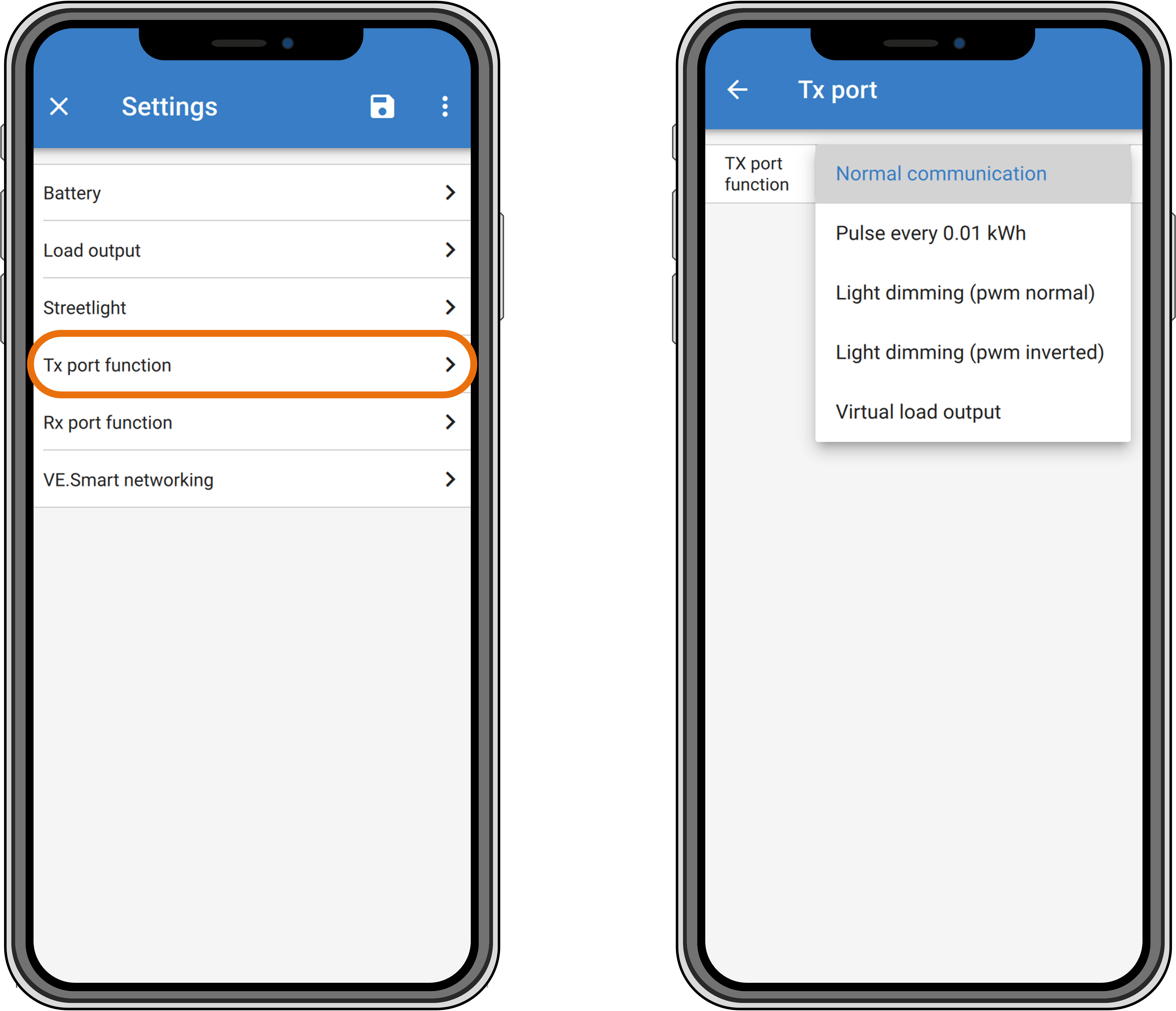

De Tx-poort functionaliteit kan ingesteld worden in de PV-lader instellingen via de VictronConnect-app. Raadpleeg, voor meer informatie over de verschillende Tx-poort instellingen, het “Tx-poort hoofdstuk” in de toepasselijke PV-lader handleiding.
