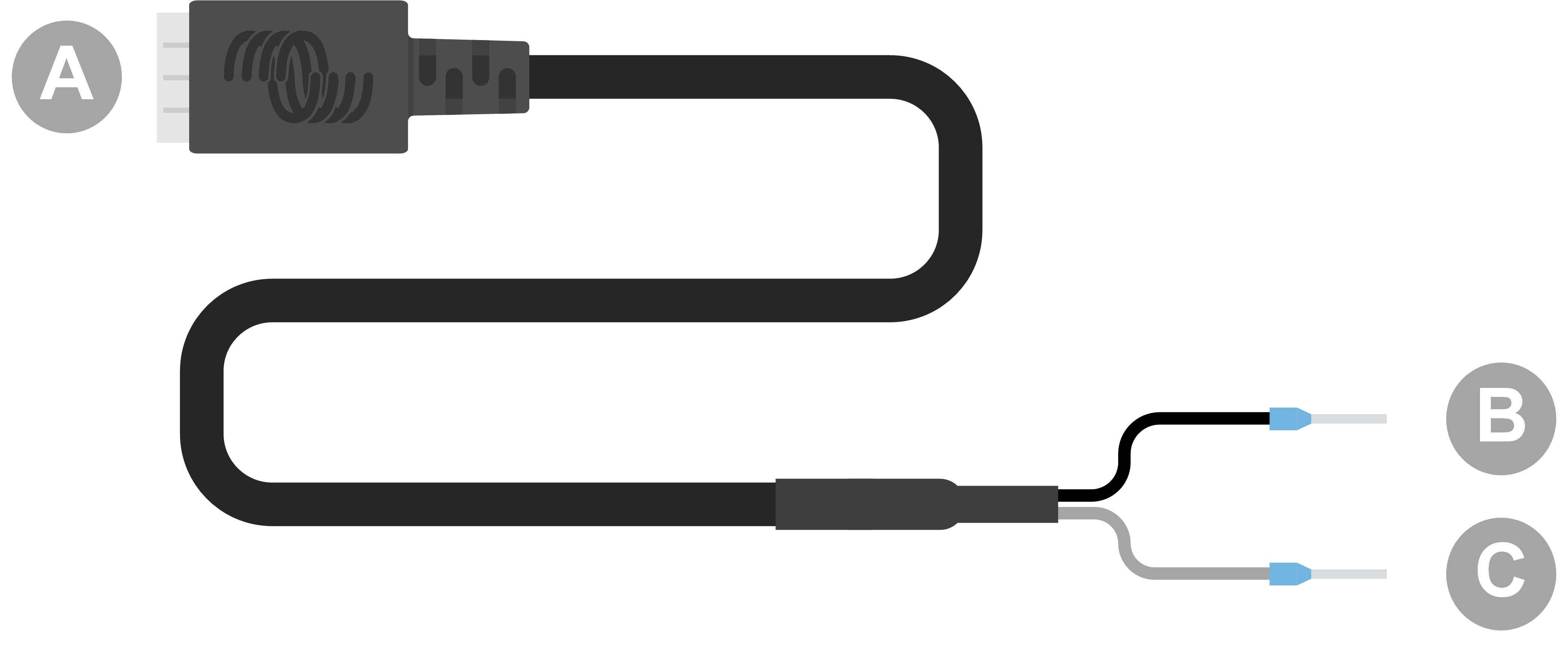

Il cavo dell’uscita digitale TX VE.Direct può essere utilizzato in combinazione con il caricabatterie solare MPPT SmartSolar o BlueSolar. Supporta le seguenti applicazioni: | |
| Per controllare un driver LED di attenuazione delle luci e ridurre il consumo energetico. |
| Per controllare un BatteryProtect o un relè e creare un'uscita del carico per i caricabatterie solari che non dispongono di tale uscita. |
| Per inviare un impulso a un contatore di energia ogni volta che vengono generati 0,01 kWh di energia solare. |
Il cavo si collega tra la porta VE.Direct del caricabatterie solare e un driver LED, un BatteryProtect o un contatore di energia. | ||||||||||

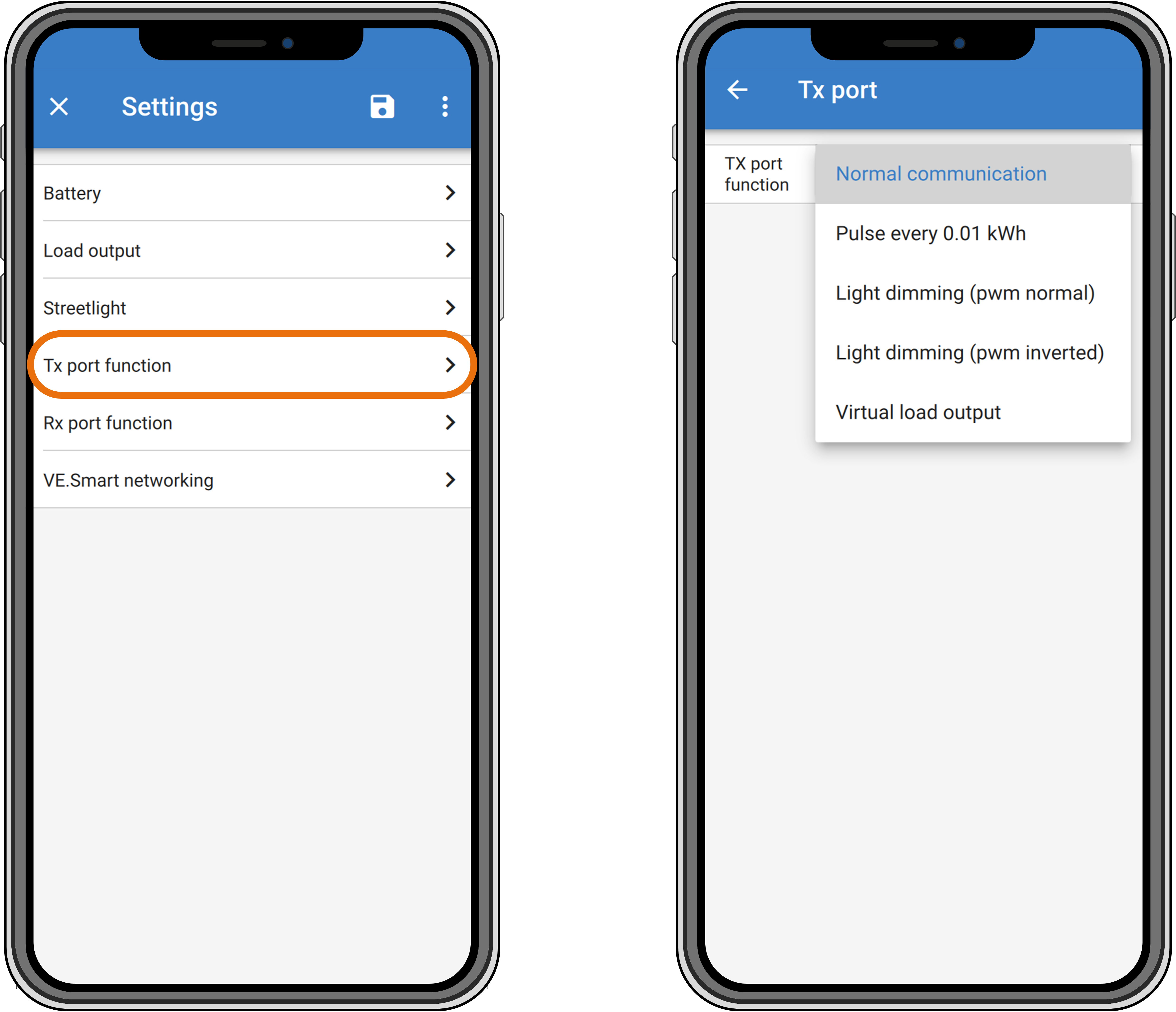

La funzionalità della porta TX può essere configurata nelle impostazioni del caricabatterie solare utilizzando l'app VictronConnect. Per informazioni sulle varie impostazioni della porta TX, consultare il "Capitolo sulla porta TX" nel manuale del caricabatterie solare in questione.
