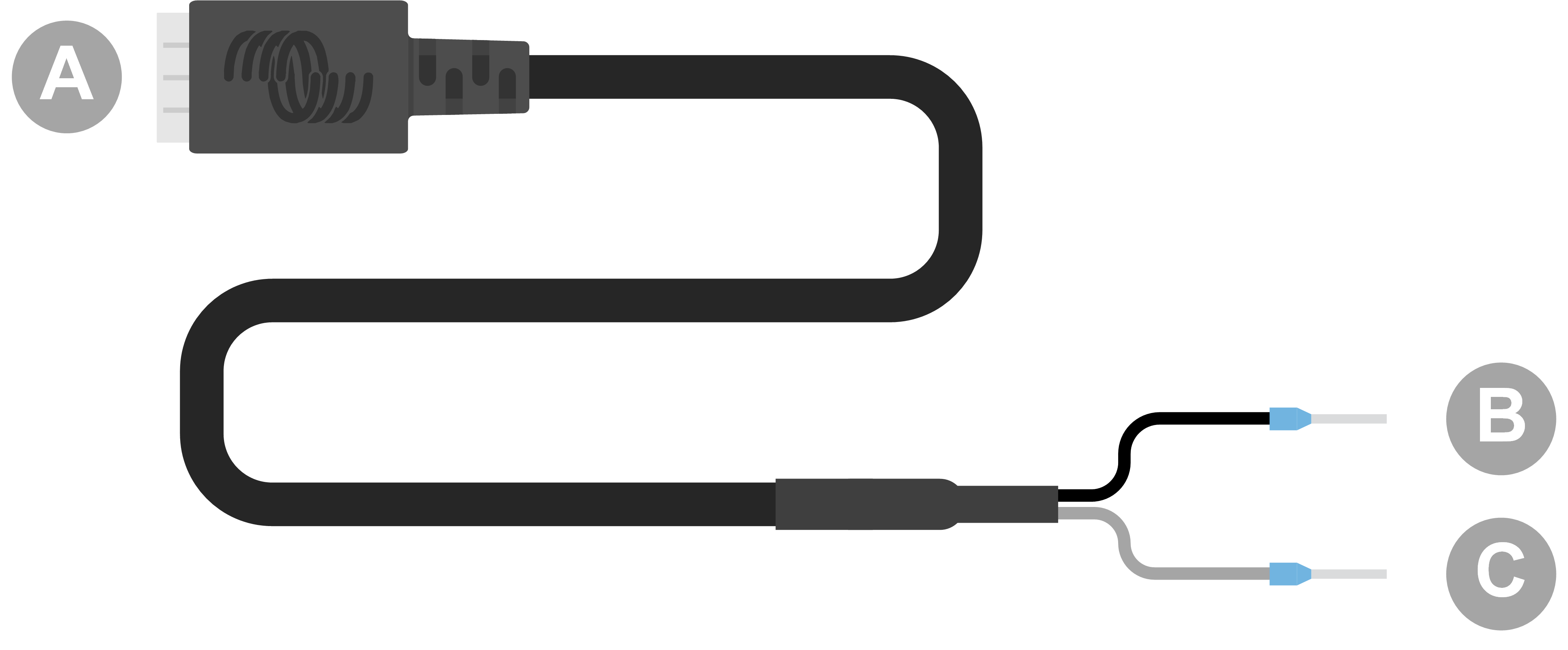

Le câble de sortie numérique VE.Direct TX peut être utilisé en combinaison avec le chargeur solaire MPPT SmartSolar ou BlueSolar. Il prend en charge les applications suivantes : | |
| contrôle d’un circuit de LED pour faire varier la luminosité afin de réduire la consommation d’énergie ; |
| contrôle d’un BatteryProtect ou d’un relais pour créer une sortie de consommateur pour les chargeurs solaires qui n’en disposent pas ; |
| envoi d’une impulsion à un compteur d’énergie chaque fois que 0,01 kWh d’énergie solaire a été généré. |
Le câble se branche entre le port VE.Direct du chargeur solaire et un circuit de LED, un BatteryProtect ou un compteur d’énergie. | ||||||||||

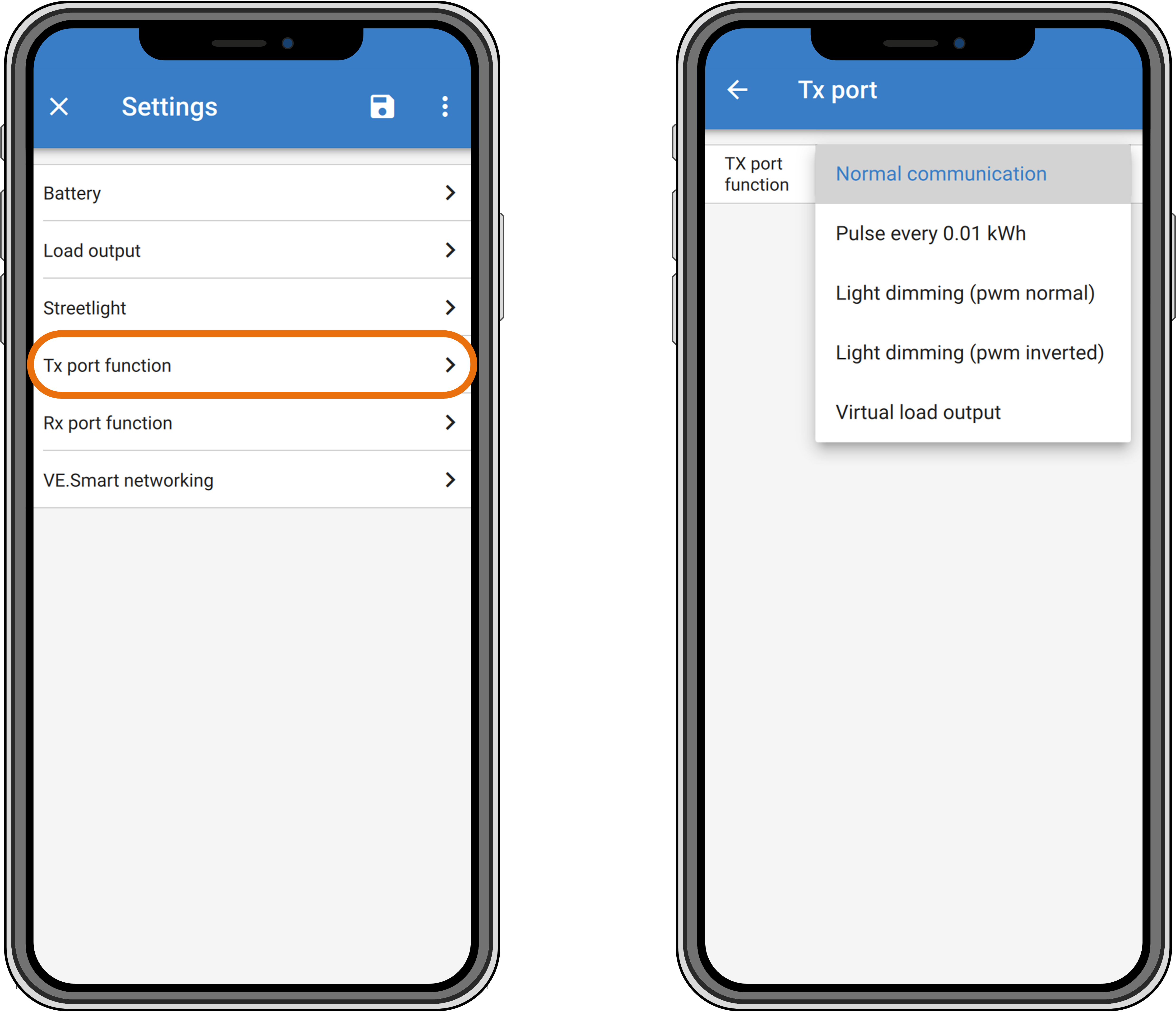

La fonctionnalité du port TX peut être configurée dans les paramètres du chargeur solaire à l’aide de l’application VictronConnect. Pour plus d’informations sur les différents réglages du port TX, consultez le chapitre « Port TX » dans le manuel du chargeur solaire applicable.
