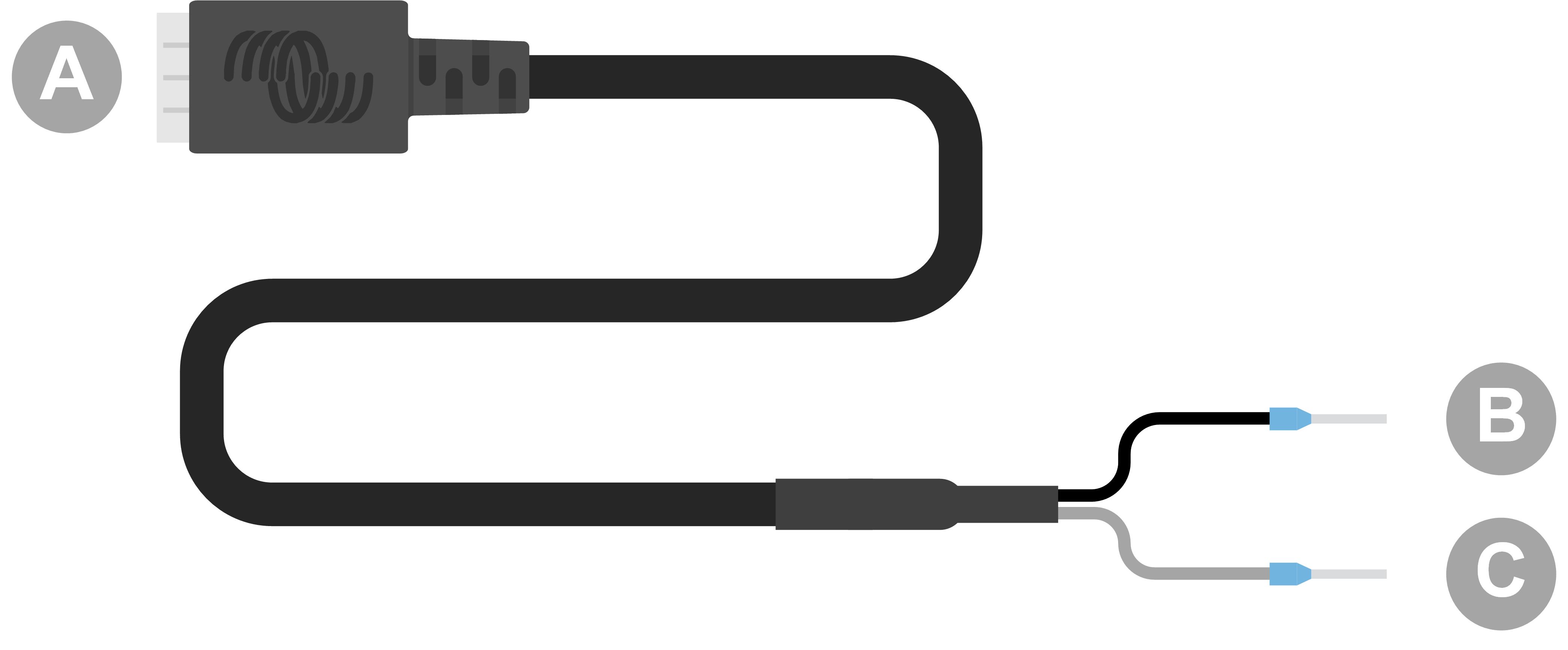

| El cable de salida digital VE.Direct TX puede usarse con los cargadores solares MPPT SmartSolar o BlueSolar. Es compatible con las siguientes aplicaciones: | |
 | Activar un driver LED que baje la intensidad de las luces para reducir el consumo de energía. |
 | Activar un BatteryProtect o un relé para crear una salida de carga para cargadores solares que no cuenten con una. |
 | Enviar un pulso a un contador cada vez que se generen 0,01 kWh de energía solar. |
| El cable se conecta entre el puerto VE.Direct del cargador solar y un driver LED, un BatteryProtect o un contador. | ||||||||||

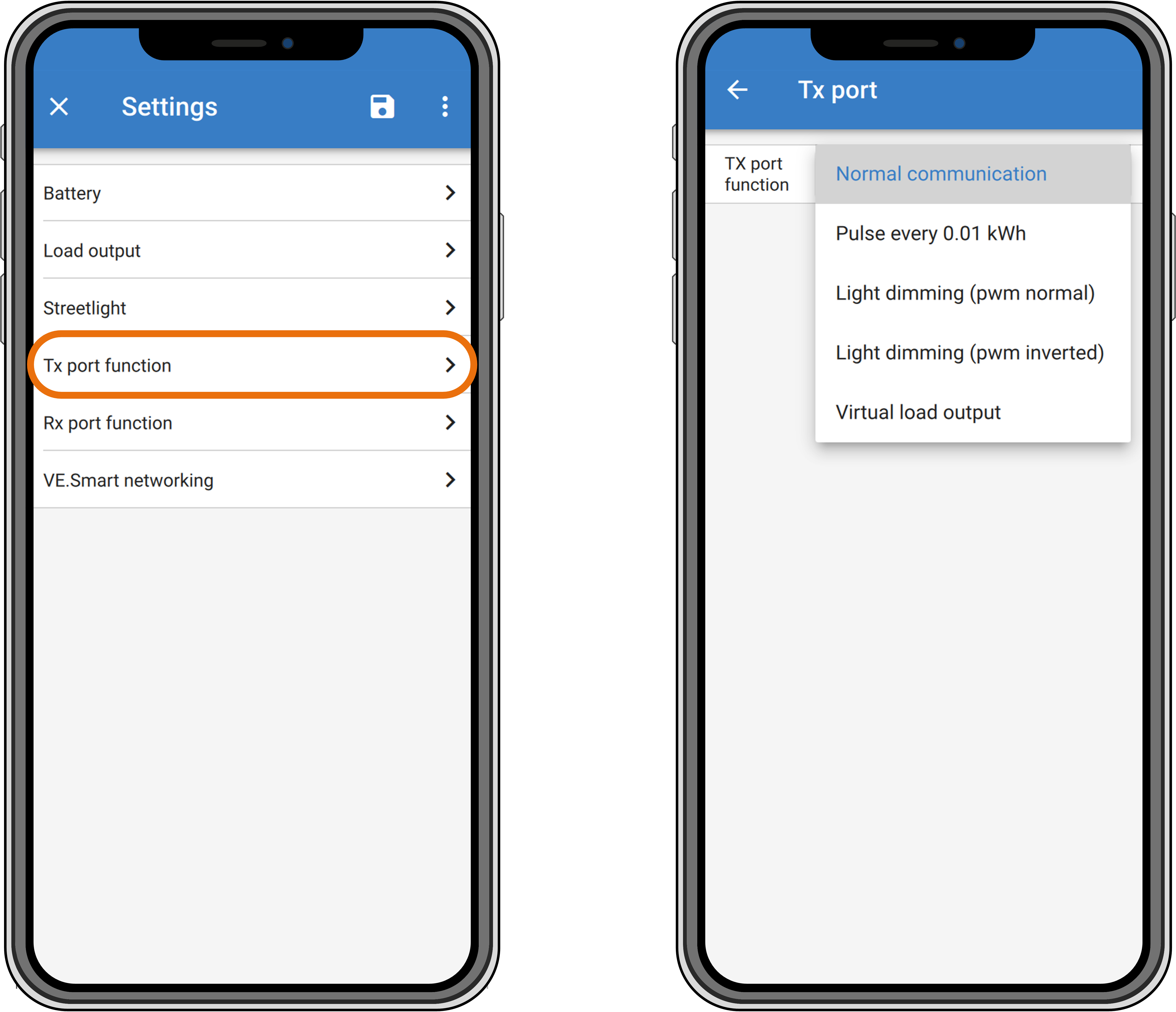

| Puede configurarse la función del puerto TX en los ajustes del cargador solar con la aplicación VictronConnect. Para información sobre los distintos ajustes del puerto TX, véase el “apartado del puerto TX” en el manual del cargador solar correspondiente.
