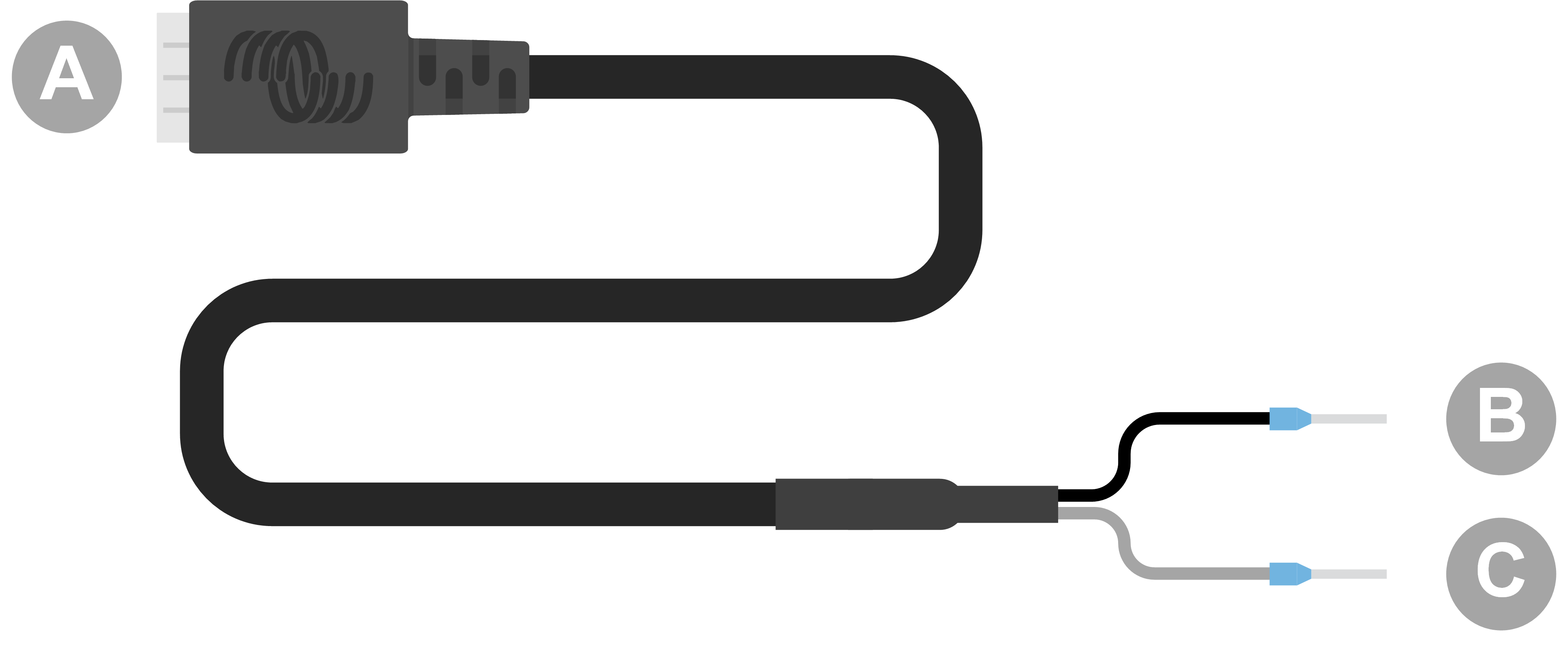

Das VE.Direct TX-Digitalausgangskabel kann in Kombination mit SmartSolar- oder BlueSolar-MPPT-Solarladegeräten verwendet werden. Es unterstützt die folgenden Anwendungen: | |
| Ansteuerung eines LED-Treibers zum Dimmen von Lampen, um den Energieverbrauch zu senken. |
| Ansteuerung eines BatteryProtect oder Relais, um einen Verbraucherausgang für Solarladegeräte zu erstellen, die über keinen Verbraucherausgang verfügen. |
| Sendung eines Impulses an einen Energiezähler, sobald 0,01 kWh Solarstrom erzeugt wurden. |
Das Kabel wird zwischen dem VE.Direct-Port des Solarladegeräts und einem LED-Treiber, BatteryProtect oder Energiezähler angeschlossen. | ||||||||||

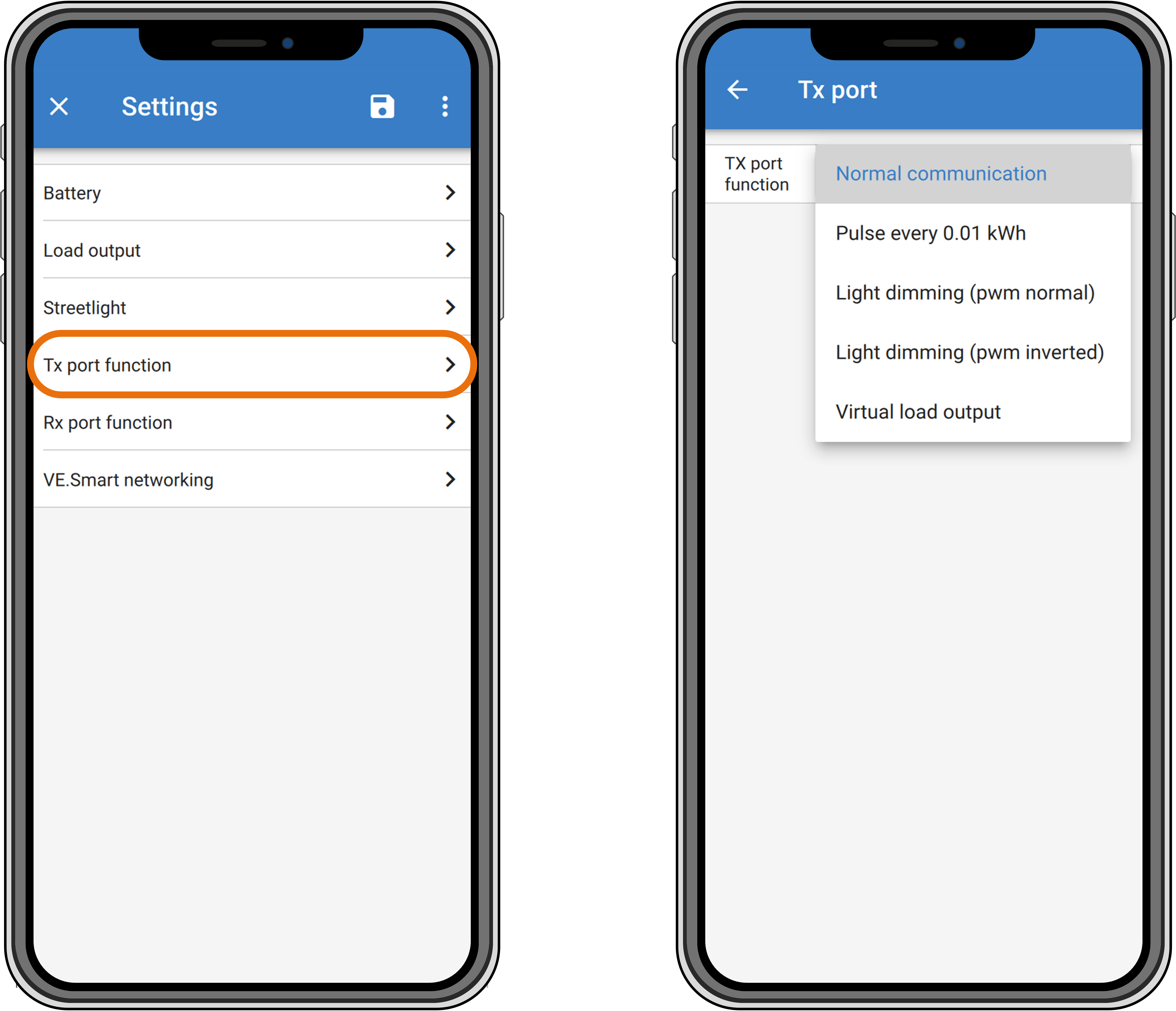

Die Funktion des Tx-Ports kann in den Einstellungen des Solarladegeräts über die VictronConnect App konfiguriert werden. Informationen zu den verschiedenen Einstellungen des Tx-Ports finden Sie im Kapitel zum Tx-Port im entsprechenden Handbuch für das Solarladegerät.
