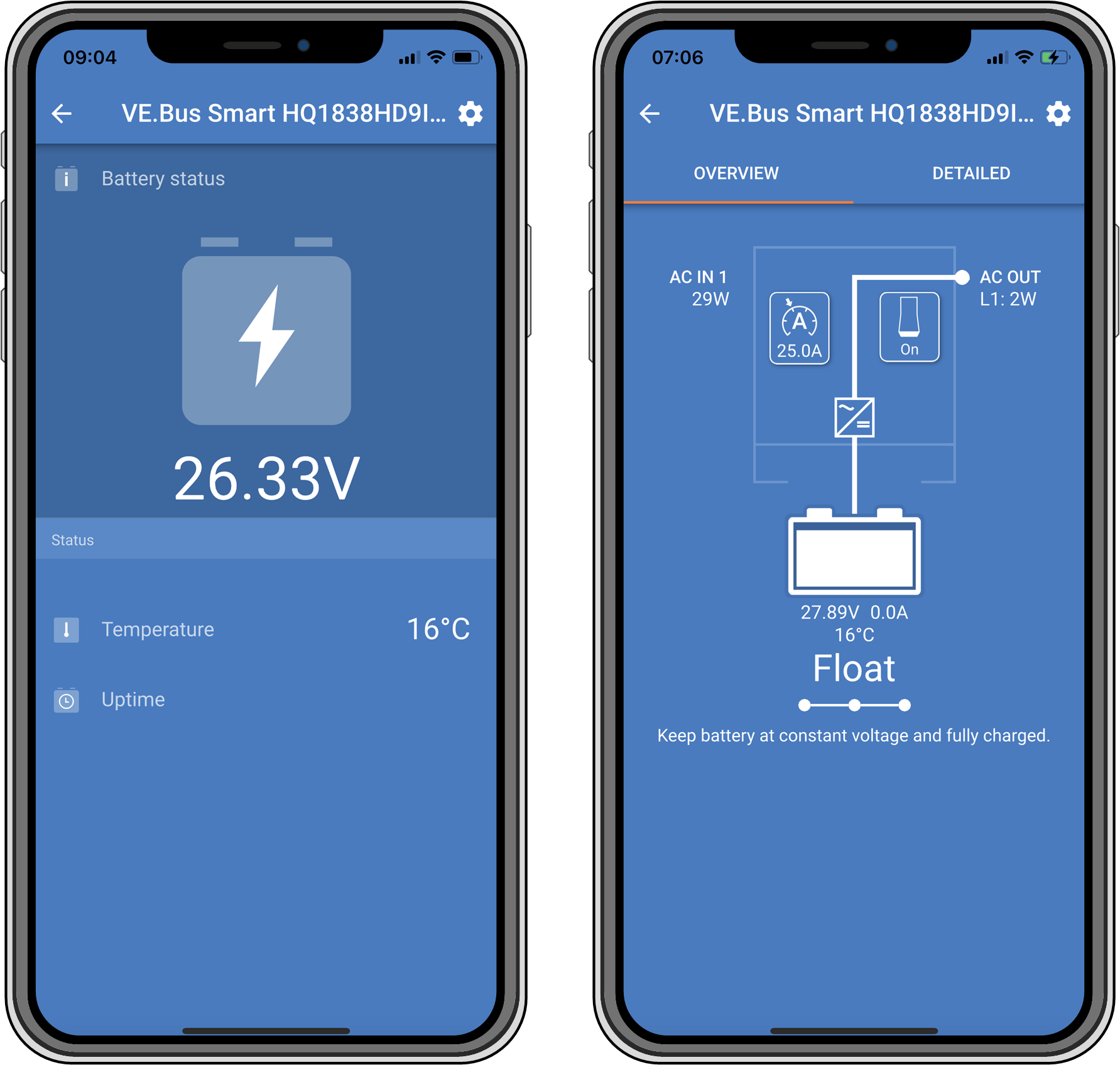

När donglen inte är ansluten till en växelriktare/laddare visas den som en VE.Bus Smart dongle. Donglen kan användas utan att vara ansluten till en växelriktare/laddare. I det fallet agerar den som en spännings- och temperatursensor och kan användas för batteriövervakning i VE.Smart Networking.
VictronConnect söker av oavsett om en växelriktare/laddare är ansluten eller inte.
Donglen kan agera både som en primär informationskälla och som en bakgrundskälla. Den åtar sig automatiskt den ena eller den andra rollen beroende på om en GX-enhet, är ansluten till växelriktare/laddaren eller inte.

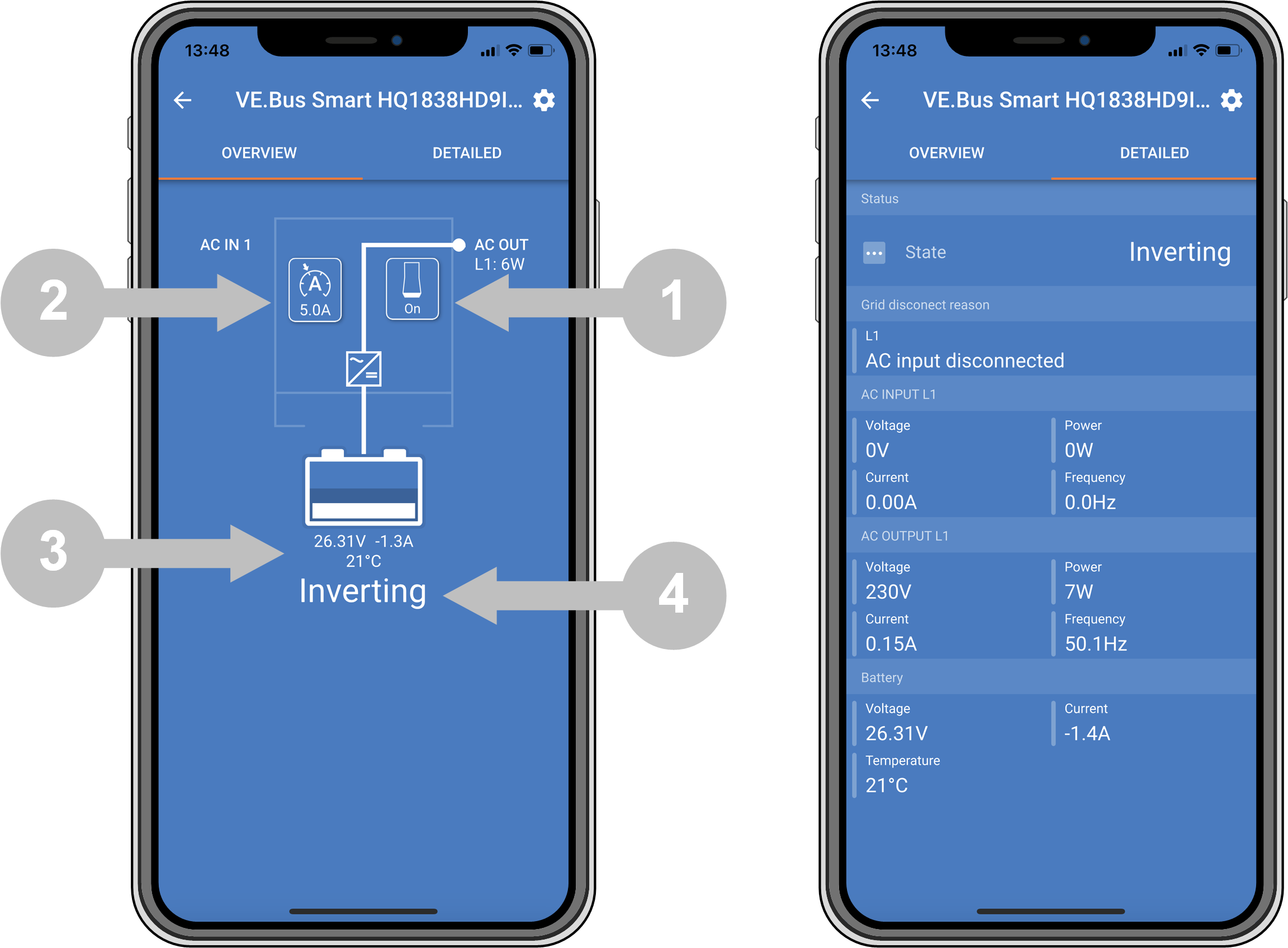

Donglen kan styra och övervaka växelriktare/laddaren via appen VictronConnect.
”Översikts”-sidan innehåller följande:
  1. Växelriktare/laddaren kan slås på, av eller ställas in på endast laddare via switch-symbolen i enlighet med bilden nedan.
  2. Begränsningen av AC-ingången på växelriktare/laddaren kan justeras via mätarsymbolen i enlighet med bilden nedan.
  3. Batterispänning, ström och temperatur visas.
  4. Enhetsstatus visas.
Mer detaljerad information om växelriktare/laddaren hittar du på sidan ”detaljerad”.
Appen VictronConnects skärmar för ”översikt” och ”detaljerad”.

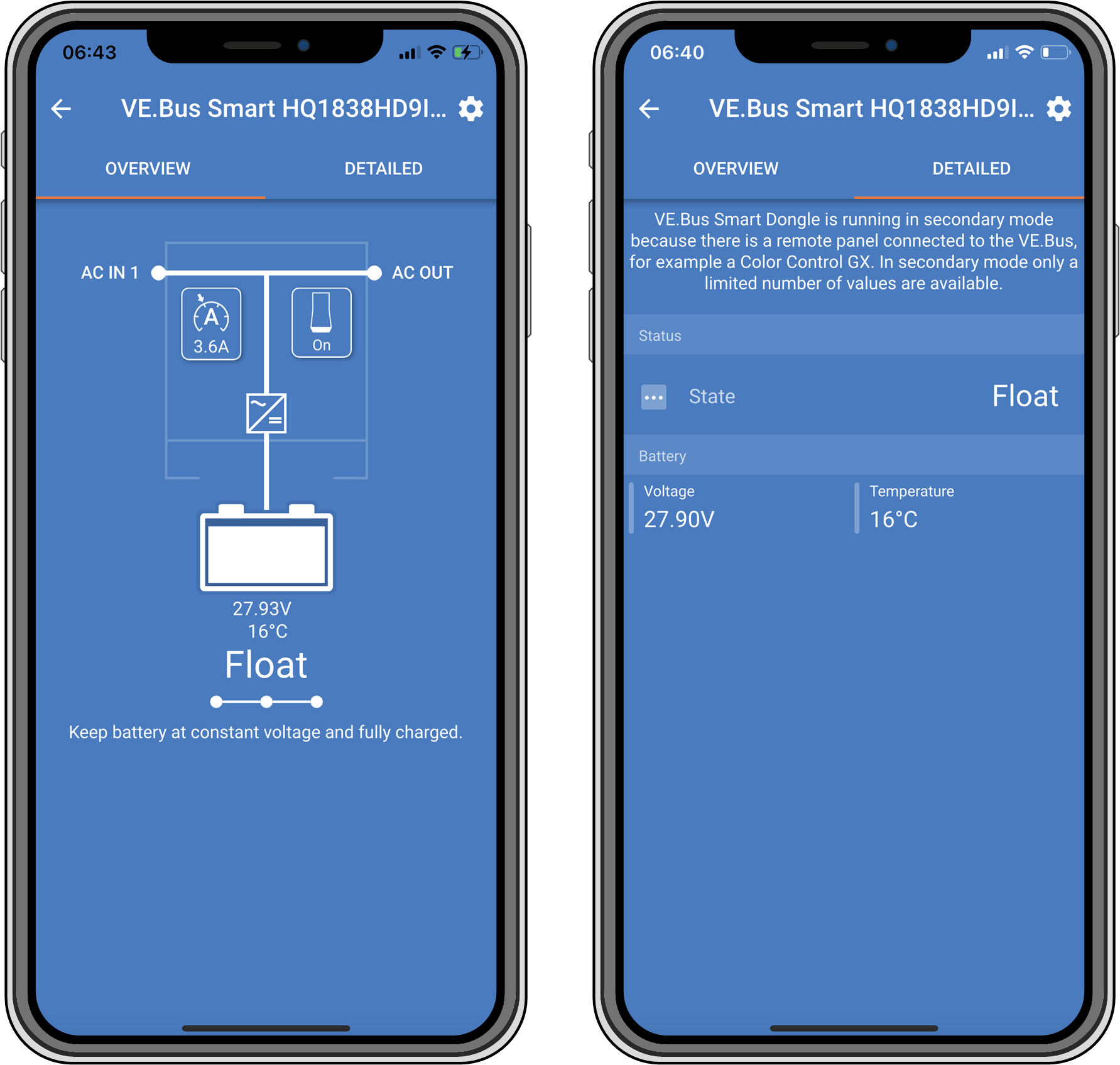

En GX-enhet har prioritet över donglen och ska alltid ha tillgång till alla data. När donglen förses med ström, eller efter en uppdatering av den fasta programvaran, kommer donglen starta i bakgrundsläget. VE.Bus-kommunikationsportarna övervakas i 30 sekunder. Om ingen GX-enhet känns av växlar donglen till primärt läge och alla data som stöds kommer att vara tillgänglig. När den växlar läge visar VictronConnect tillfälligt ett ”okänt” VE.Bus-läge. Donglen övervakar kontinuerligt VE.bus för för GX-enhetsaktivitet. Det växlar själv tillbaka till bakgrundsläget så fort som en GX-enhet upptäcks eller ändrar till primärt läge om ingen GX-enhet upptäcks.
Donglen övervakar VE.Bus för att kontrollera om en GX-enhet förser växelriktare/laddare med data om batteriets spänning och temperatur. Det tar ungefär 4 minuter efter uppstart eller omstart innan donglen bestämmer om den ska överföra batteriets spänning och temperatur eller inte.
På grund av begränsningar i VE.Bus-kommunikationsprotokoll kan endast en enhet få tillgång till växelriktare/laddardata åt gången. Vid anslutning med appen VictronConnect till donglen samtidigt som en GX-enhet är ansluten visas endast batteritemperatur och spänning samt växelriktare/laddarens status och utläsningarna för AC-spänning, ström och effekt saknas.
VictronConnect känner av när donglen är ansluten till en GX-enhet.
