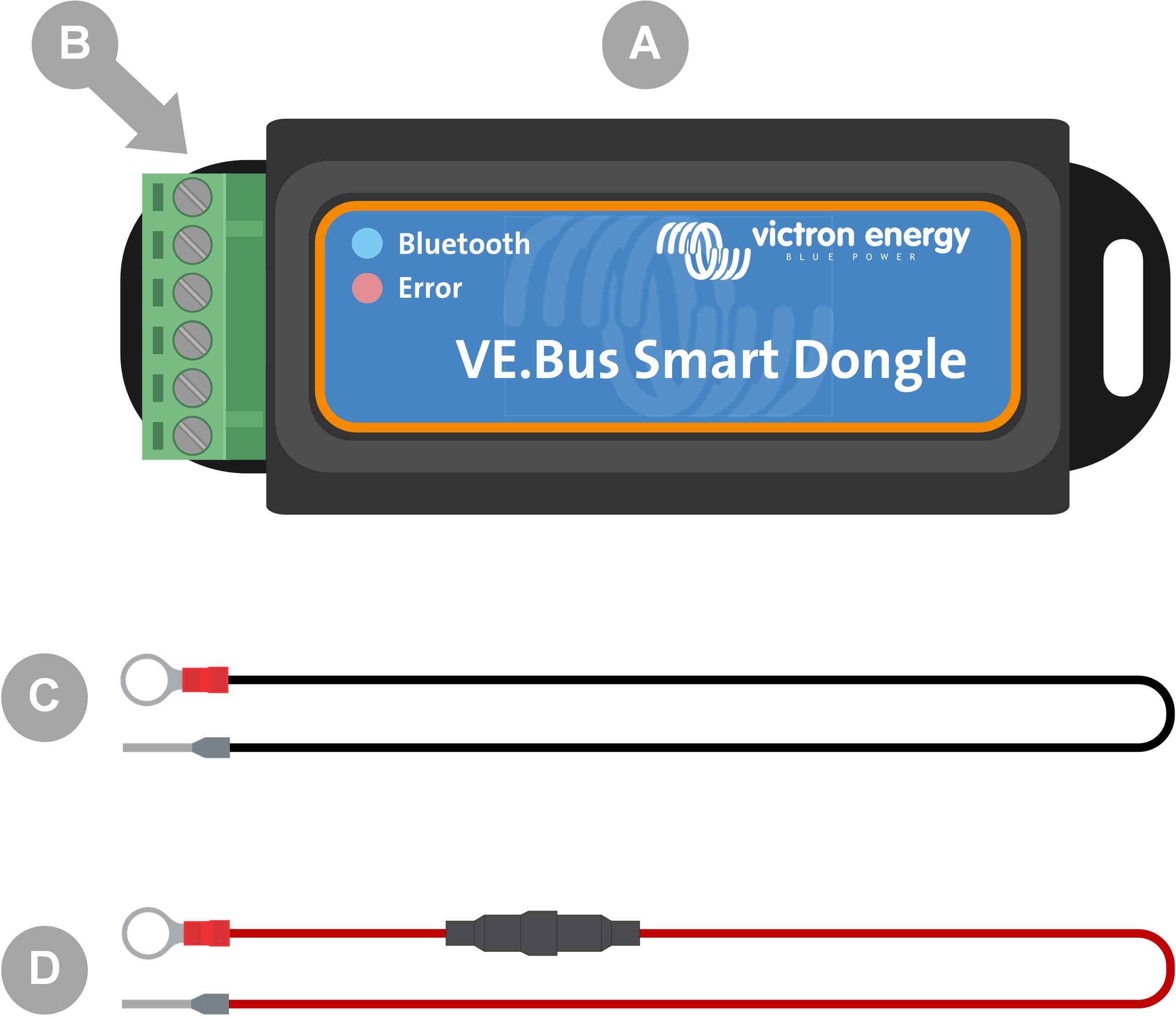

2.1. Cosa contiene la confezione
  1. Chiave VE.Bus Smart Dongle.
  2. Morsettiera rimovibile con morsetti a vite.
  3. Filo di collegamento nero della batteria (-) con morsetto a occhiello da 10 mm.
  4. Filo di collegamento rosso della batteria (+) con morsetto a occhiello da 10 mm e fusibile in linea.

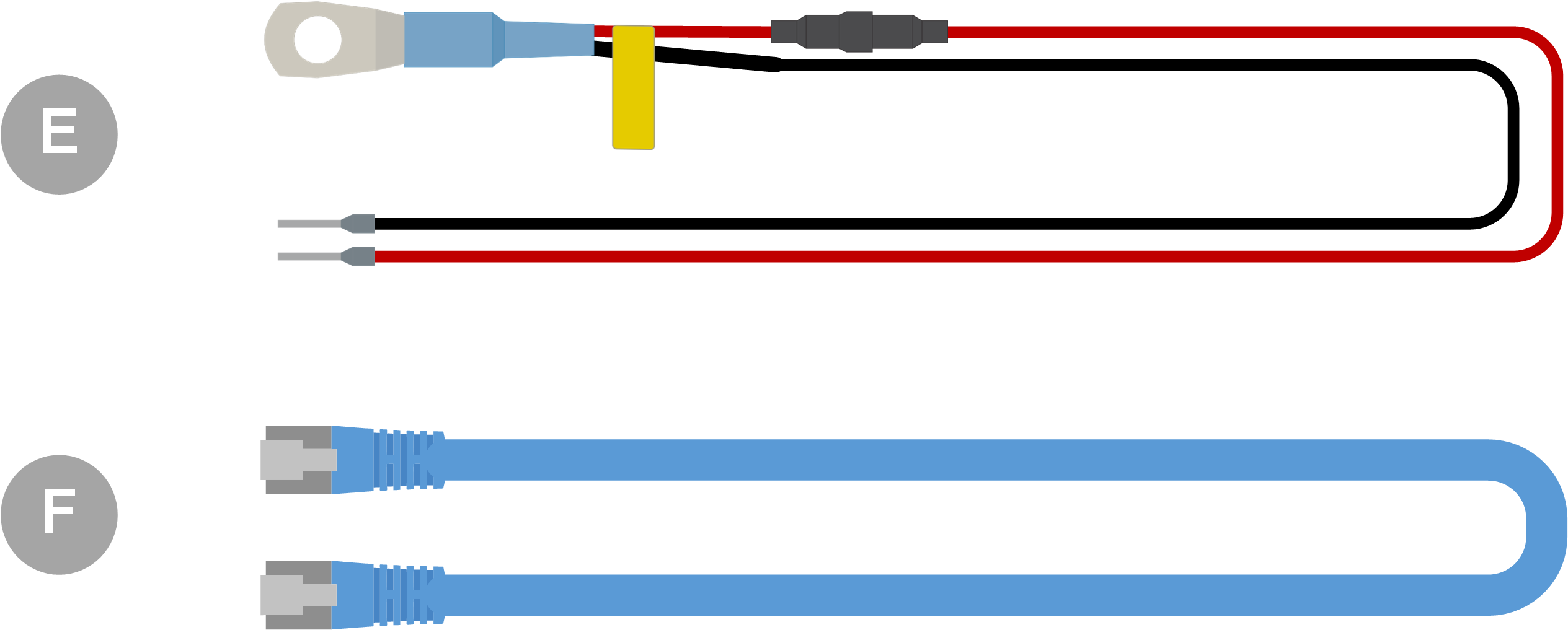

Cosa non contiene la confezione
  1. Sensore di temperatura per BMV-712 Smart e BMV-702. Questo sensore di temperatura può essere usato come sensore di temperatura esterno opzionale. Si noti che il sensore di temperatura viene spedito con l’etichetta “ATTENZIONE: Solo per BMV-702!”. Questa avvertenza può essere ignorata per l'uso della chiave VE.Bus Smart Dongle.
  2. Cavo RJ45 UTP. Questo cavo è necessario per collegare la chiave Smart Dongle VE.Bus all'inverter/caricabatterie o all'inverter. Questo cavo deve essere acquistato separatamente.

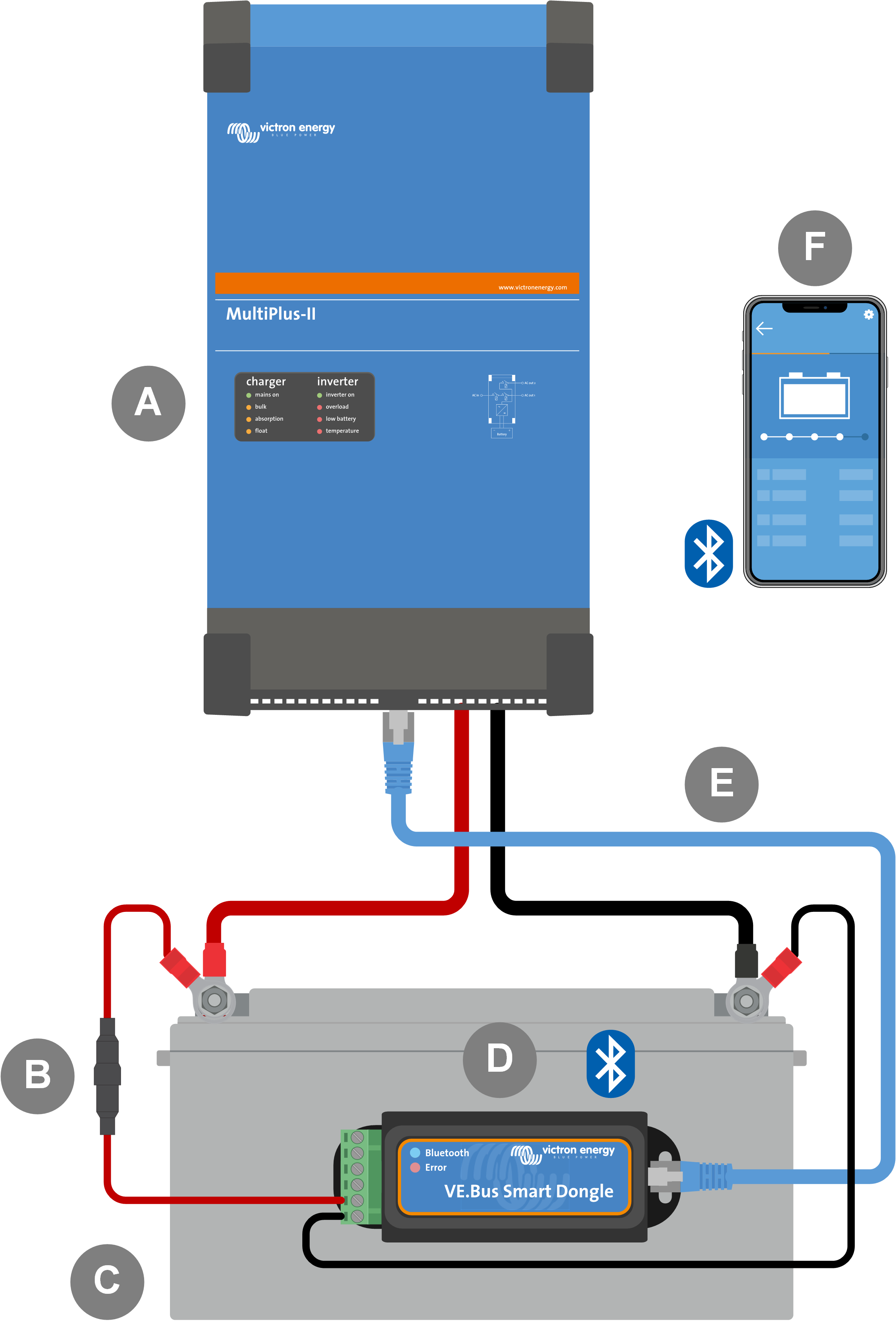

2.2. Installazione senza sensore batteria esterno.
Questo è il metodo di installazione predefinito, che prevede l'utilizzo del sensore di temperatura interno della chiave.
  1. Rimuovere la morsettiera di collegamento dalla chiave.
  2. Collegare il filo rosso di alimentazione al morsetto B+ della morsettiera.
  3. Collegare il filo nero di alimentazione al morsetto B- della morsettiera.
  4. Collegare il morsetto a occhiello del filo nero di alimentazione al morsetto negativo della batteria.
  5. Collegare il morsetto a occhiello del filo rosso di alimentazione al morsetto positivo della batteria.
  6. Per il rilevamento della temperatura della batteria, montare la chiave sulla parte superiore o laterale della batteria, utilizzando il supporto adesivo della chiave. Se il rilevamento della temperatura della batteria non è necessario, la chiave può essere montata vicino alla batteria utilizzando un supporto adesivo o delle viti.
  7. Collegare la morsettiera nella chiave.
  8. Collegare il morsetto della chiave RJ45 al morsetto RJ45 dell’inverter/caricabatterie usando un cavo RJ45 UTP.
ID
Descrizione
A
Inverter/caricabatterie o inverter con porta VE.Bus.
B
Fusibile.
C
Batteria.
D
Chiave VE.Bus Smart Dongle applicata all'alloggiamento della batteria.
E
Cavo RJ45 UTP.
F
Smartphone che comunica tramite l'app VictronConnect e il Bluetooth con la chiave VE.Bus Smart Dongle.

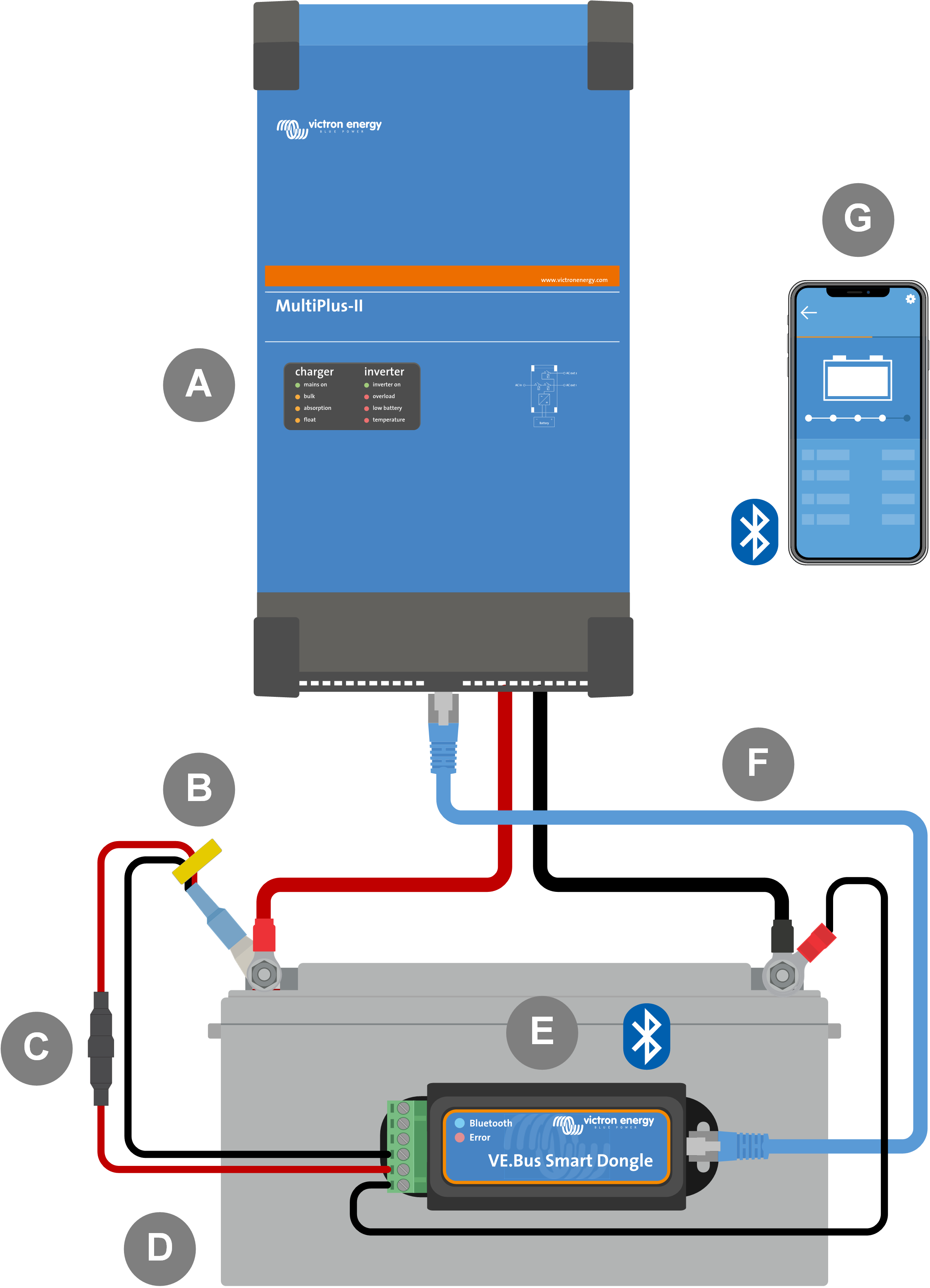

2.3. Installazione con un sensore batteria esterno
Si tratta di un metodo di installazione opzionale che prevede l'utilizzo di un sensore di temperatura esterno al posto del sensore di temperatura interno della chiave.
Questa installazione richiede il Sensore di temperatura per BMV-712 Smart e BMV-702. Si noti che questo sensore di temperatura è diverso da quello in dotazione con l'inverter/caricabatterie. Deve essere acquistato separatamente.
Si noti che il filo rosso di alimentazione incluso con la chiave non viene utilizzato in questa installazione. Il filo rosso di alimentazione sarà sostituito dal filo rosso del sensore di temperatura.
  2. Collegare il filo rosso del sensore di temperatura al morsetto B+ della morsettiera.
  3. Collegare il filo nero del sensore di temperatura al morsetto T- della morsettiera.
  4. Collegare il filo nero di alimentazione al morsetto B- della morsettiera.
  5. Collegare il morsetto a occhiello del filo nero di alimentazione al morsetto negativo della batteria.
  6. Collegare il morsetto a occhiello del sensore di temperatura al morsetto positivo della batteria.
  7. Montare la chiave sulla batteria utilizzando il supporto adesivo della chiave, oppure montarla vicino alla batteria utilizzando le viti o il supporto adesivo.
  8. Collegare la morsettiera nella chiave.
  9. Collegare il morsetto della chiave RJ45 al morsetto RJ45 dell’inverter/caricabatterie usando un cavo RJ45 UTP.
ID
Descrizione
A
B
C
Fusibile.
D
Batteria.
E
F
Cavo RJ45 UTP.
G

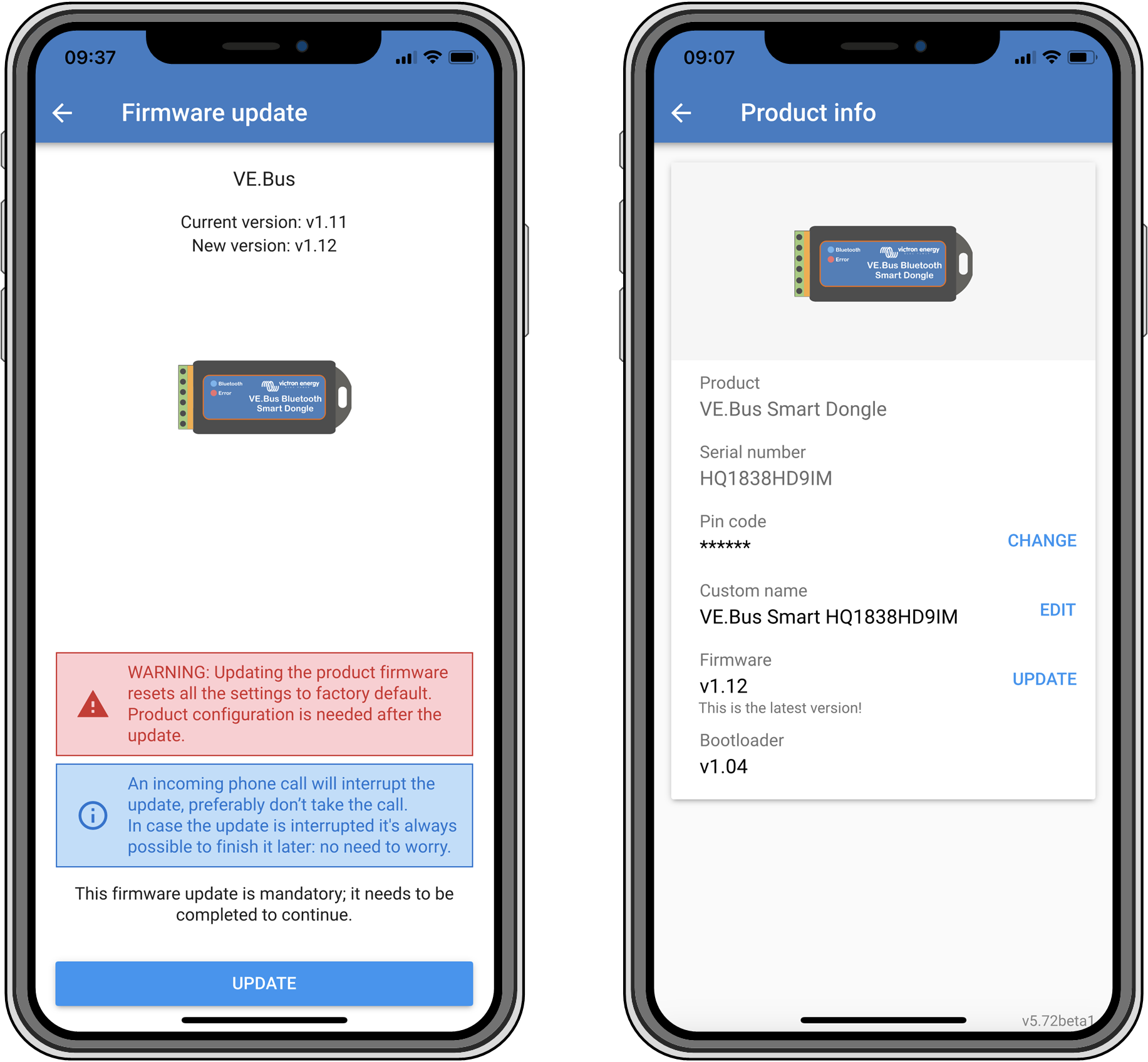

2.4. Aggiornamento del firmware
Prima di utilizzare la chiave, assicurarsi che il suo firmware, il firmware dell'inverter/caricabatterie e la versione dell'app VictronConnect siano tutti aggiornati.
  • Aggiornare l’inverter/caricabatterie alla versione più recente del firmware. Si noti che deve essere almeno la versione firmware xxxx415 o superiore (o la versione xxxx419 o superiore per la piena funzionalità).
  • Accertarsi di usare la versione più recente dell’app VictronConnect.
  • Aggiornare la versione del firmware della chiave. A tal fine, collegarsi alla chiave usando l'app VictronConnect. Alla prima connessione, l'app VictronConnect indicherà probabilmente che il firmware deve essere aggiornato. Per aggiornare la chiave, seguire i suggerimenti dell’app VictronConnect.
  • Per eseguire un aggiornamento manuale del firmware o per verificare se la chiave dispone del firmware più aggiornato, accedere alla pagina delle impostazioni del prodotto tramite il simbolo dell'ingranaggio Setting_cog_symbol_VictronConnect.svg nell’angolo in alto a destra, quindi cliccare sul simbolo con i 3 punti Menu_3-dot_symbol_VictronConnect.svgnell’angolo in alto a destra della pagina delle impostazioni e selezionare “Informazioni del prodotto”.
Schermate di aggiornamento del firmware VictronConnect e di informazioni sul prodotto.

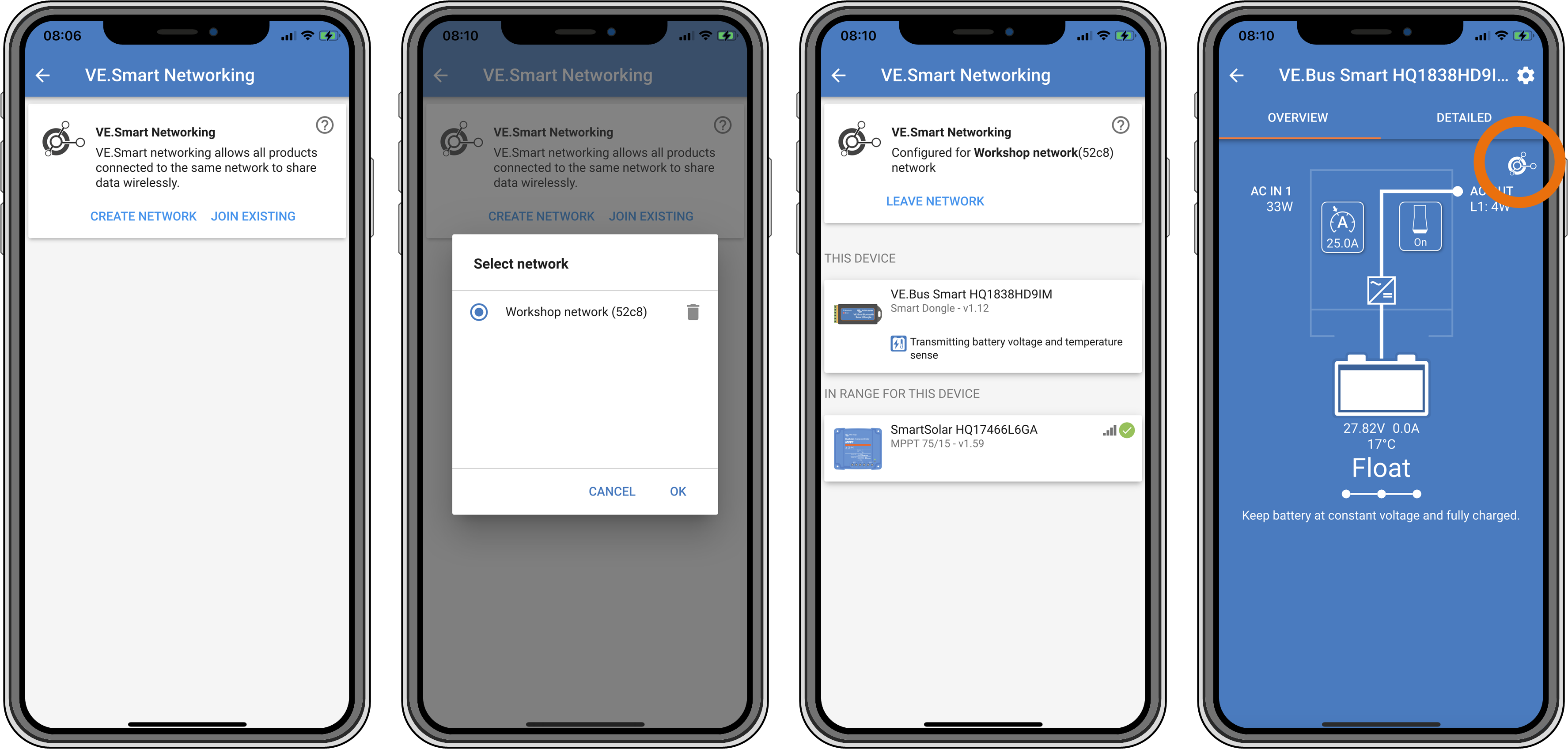

2.5. VE.Smart Networking
La chiave supporta il VE.Smart Networking. Quando la chiave fa parte del VE.Smart Networking, è in grado di trasmettere alla rete i dati relativi alla temperatura e alla tensione della batteria.
Per aggiungere o configurare il VE.Smart Networking, andare alla pagina delle impostazioni della chiave VictronConnect, cliccando sul simbolo dell’ingranaggio Setting_cog_symbol_VictronConnect.svg nell’angolo in alto a destra. Nella pagina delle impostazioni, selezionare "VE.Smart Networking". Si può scegliere tra creare una nuova rete o unirsi a una rete esistente.
Quando la chiave fa parte del VE.Smart Networking, questo è indicato da un simbolo VESmart_network_symbol.svg sulla pagina della panoramica della chiave VictronConnect. Si veda il cerchio arancione nell'immagine qui sotto a destra. Facendo clic sul simbolo, è possibile verificare se la chiave sta trasmettendo alla rete e quale tipo di dati sta trasmettendo.
Schermate di VE.Smart Networking su VictronConnect.
