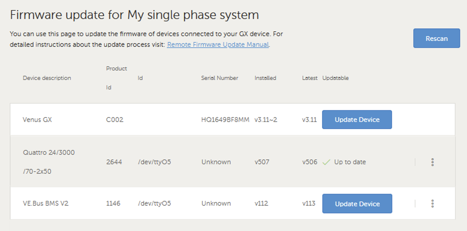

Über das VRM: Ferngesteuerte Aktualisierung der Firmware: Für diese Funktion muss das Gerät per Anschluss an ein GX-Gerät (Cerbo GX, Ekrano GX oder andere) aktualisiert werden.

6.1. Aktualisieren der Firmware mithilfe des VRM: Ferngesteuerte Aktualisierung der Firmware
Das umfassende Vorgehen zur Durchführung einer ferngesteuerten Firmware-Aktualisierung über das VRM, bekannt als VRM: ferngesteuerte Firmware-Aktualisierung, ist in einem separaten Handbuch sorgfältig beschrieben und kann hier eingesehen werden.

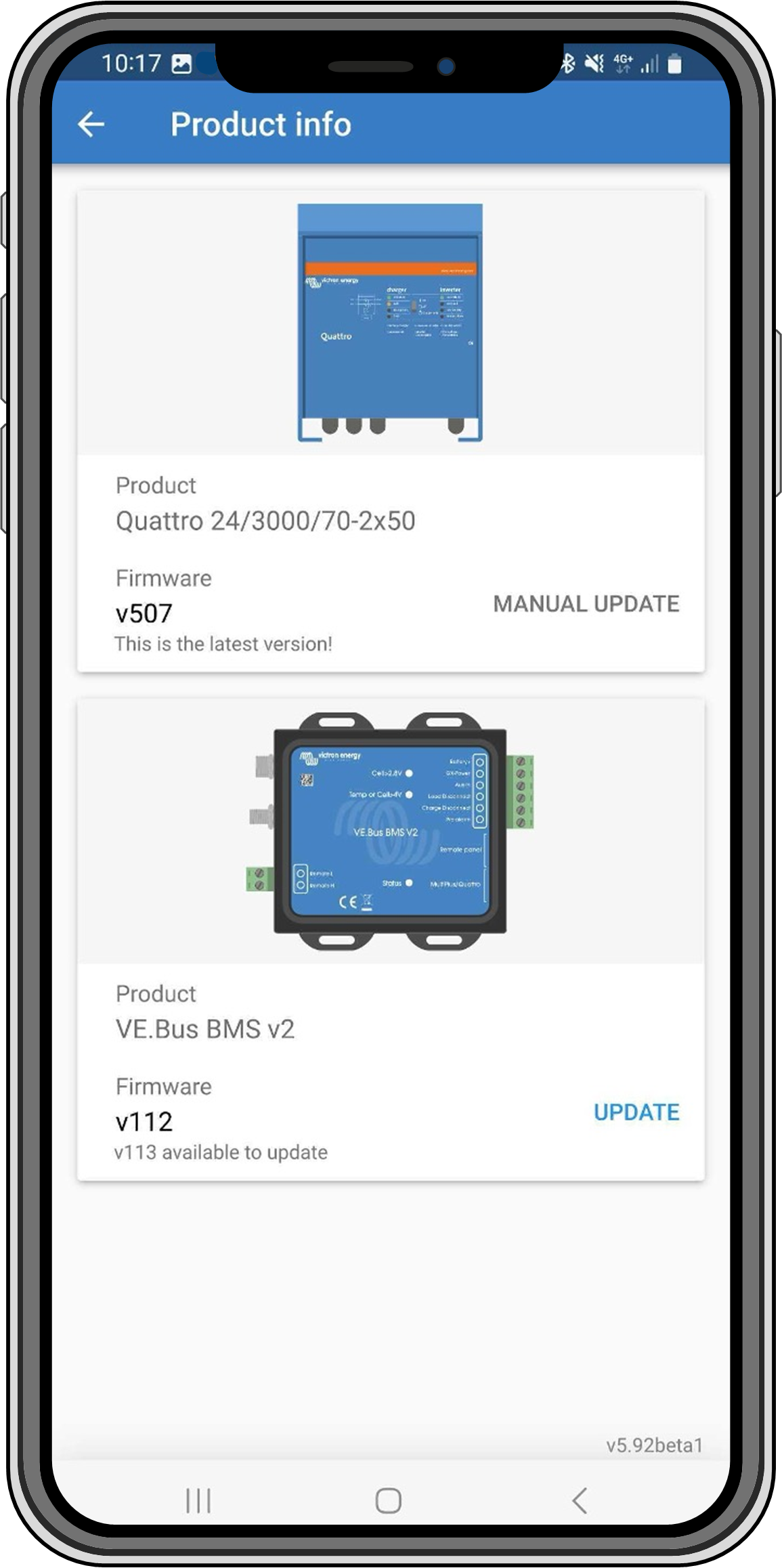

Öffnen Sie in VictronConnect den VE.Bus-Wechselrichter/Lader, der mit der MK3-Schnittstelle verbunden ist, und tippen Sie auf das Zahnradsymbol, um die Einstellungsseite aufzurufen.
Da die Einstellungen passwortgeschützt sind, ist zur Aktivierung der Einstellungen die Eingabe des Passworts erforderlich.
Bitte fragen Sie Ihre Installationsfirma oder Ihren Victron-Händler nach dem Passwort.
Tippen Sie auf der Seite „Einstellungen“ auf die drei vertikalen Punkte.
Tippen Sie dann auf Produktinfo, um die entsprechende Seite aufzurufen.
Hier erfahren Sie, ob ein Update für VE.Bus BMS v2 verfügbar ist.
Tippen Sie auf Aktualisieren, um die Firmware-Bibliothek aufzurufen, und tippen Sie dann auf die gewünschte Firmware-Datei.
Tippen Sie auf Aktualisieren.
Lesen Sie auf dem nächsten Bildschirm die Warnung. Wenn Sie die Implikationen der Aktualisierung vollständig gelesen haben, tippen Sie auf OK, um das Firmware-Update zu starten.
Lassen Sie die VictronConnect-App während der Aktualisierung geöffnet.
Sobald die Aktualisierung abgeschlossen ist, wird automatisch wieder die Produktinformationsseite angezeigt. Prüfen Sie am Ende, ob die aktuelle Firmware-Nummer angezeigt wird.
