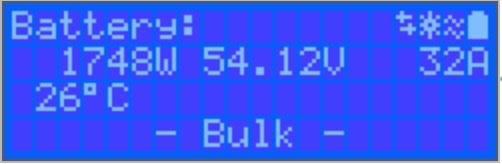

5.2. Monitor do dispositivo
A unidade tem um monitor LCD que visualiza a informação do funcionamento. O monitor realiza ciclos pelos ecrãs relevantes a cada poucos segundos.
Ecrã de arranque
Quando as unidades são ligadas pela primeira, irá visualizar o firmware, o número de série e os detalhes do modelo enquanto a unidade realiza testes.
Bateria:
Potência de bateria, Corrente, Tensão CC, Temperatura (*), Estado da bateria (p. ex., a descarregar, inicial, absorção, flutuação, etc.).
