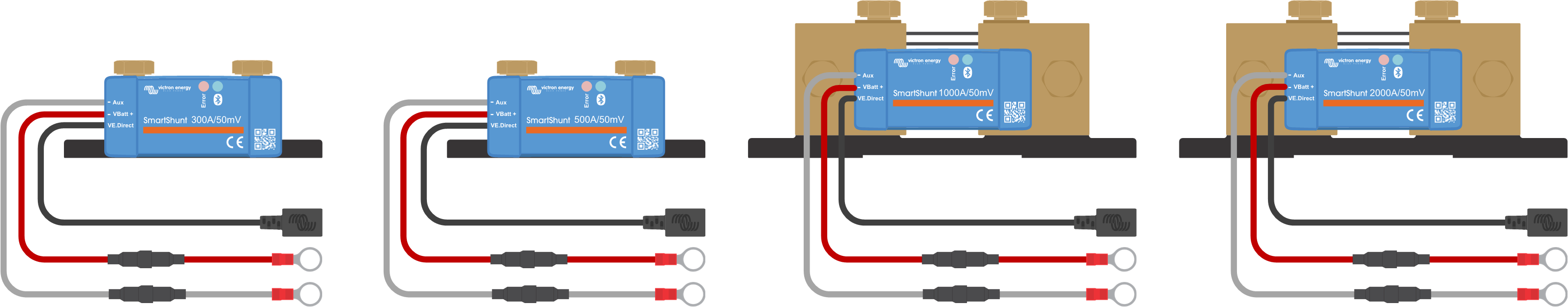

SmartShunt IP65 finns tillgänglig i tre storlekar: 500 A, 1000 A och 2000 A.
SmartShunt IP65 500A, SmartShunt IP65 1000A och SmartShunt IP65 2000A.
