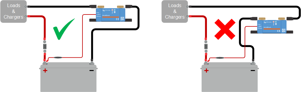

10.3.1. A corrente de carga e a de descarga estão invertidas
A corrente de carga deve ser apresentada como um valor positivo. Por exemplo: 1,45 A.
A corrente de descarga deve ser apresentada como um valor negativo. Por exemplo: -1,45 A.
Se as correntes de carga e de descarga estiverem invertidas, os cabos de alimentação negativos no monitor de bateria devem ser trocados.

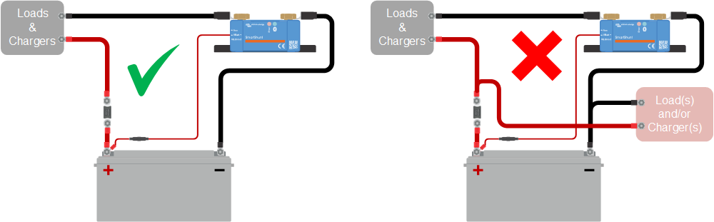

10.3.2. Leitura de corrente incompleta
Os negativos de todas cargas e das fontes de carregamento no sistema devem ser conectados ao lado negativo de carga do derivador «shunt».
Se o negativo das cargas ou das fontes de carregamento for conectado diretamente ao terminal da bateria negativo ou ao lado «negativo da bateria» no derivador «shunt», as respetivas correntes não vão fluir pelo monitor de bateria e serão excluídas da leitura de corrente global e do estado da carga.
O monitor de bateria visualiza um estado de carga superior ao real da bateria.
10.3.3. Existe uma leitura de corrente sem fluxo
