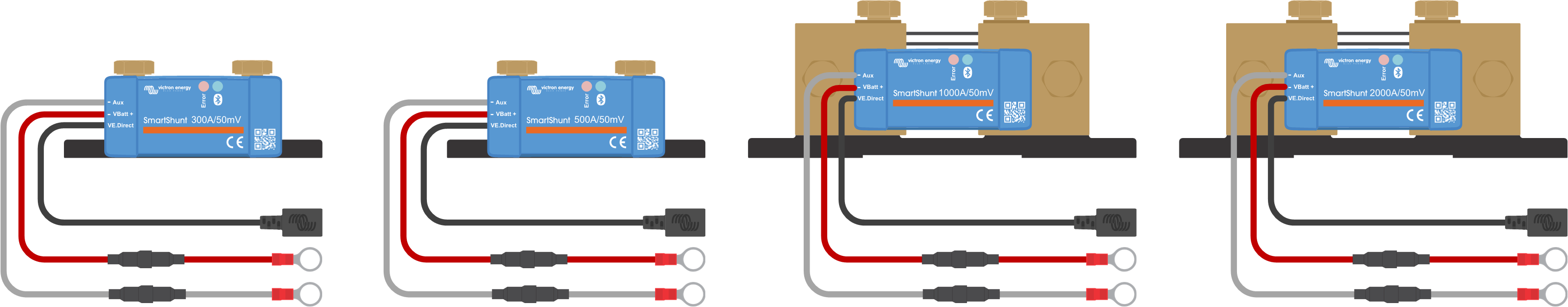

Der SmartShunt IP65 ist in 3 Größen erhältlich: 500 A, 1000 A und 2000 A.
SmartShunt IP65 500 A, SmartShunt IP65 1000 A und SmartShunt IP65 2000 A.
