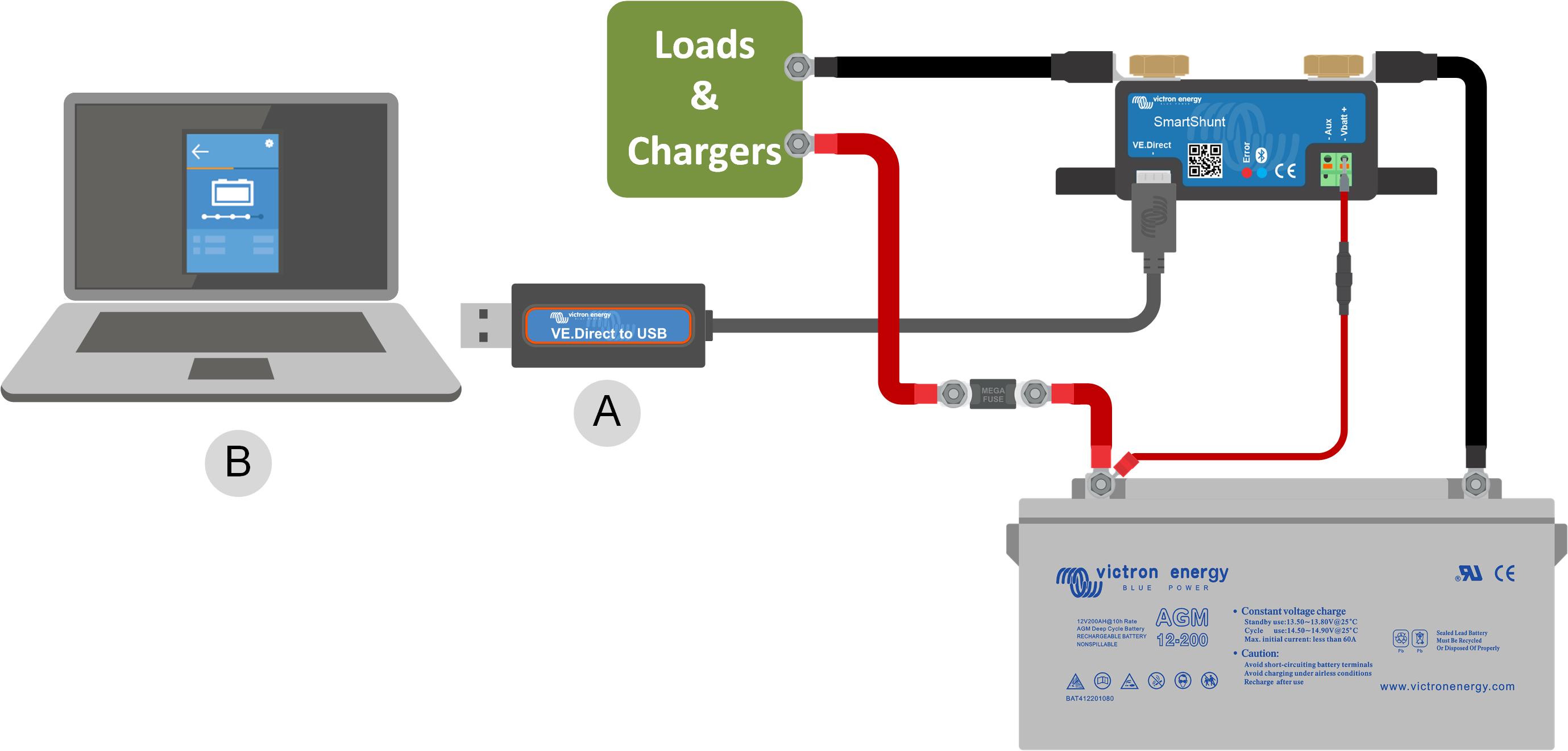

6.1. Aplicação VictronConnect através de USB
A aplicação VictronConnect pode ser conectada através de «Bluetooth», mas também por USB. Uma ligação USB é essencial ao conectar à versão Windows da VictronConnect, sendo opcional quando for utilizada a versão MacOS ou Android. Lembre-se de que, ao fazer a ligação a um telemóvel ou «tablet» Android, pode ser necessário um cabo «USB rápido».
Para conectar através do USB, vai precisar de uma «interface» VE.Direct para USB. Utilize esta «interface» para conectar o computador ao monitor de bateria. Para obter mais informação, consulte a página de produto da «interface» VE.Direct para USB.
Para obter mais informação, também pode consultar o manual da aplicação VictronConnect.
Exemplo de uma ligação de «interface» VE.Direct para USB entre o monitor de bateria e um computador.
# | Descrição |
A | «Interface» VE.Direct para USB. |
B | Computador ou «laptop». |

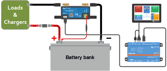

6.2. Ligar a um dispositivo GX e VRM
Um dispositivo GX, como o Cerbo GX, é um dispositivo Victron Energy que proporciona o controlo e a monitorização para todos os equipamentos Victron conectados ao mesmo. O controlo e a monitorização do dispositivo GX e do equipamento conectado ao mesmo podem ser realizados local ou remotamente através do portal gratuito Victron Remote Monitoring, o Portal VRM.
O monitor de bateria pode ser conectado a um dispositivo GX através de um cabo VE.Direct,. Os cabos VE.Direct estão disponíveis em comprimentos que variam de 0,3 m a 10 m e com conectores direitos ou com ângulo reto. Em alternativa, o monitor de bateria também pode ser conectado a um dispositivo GX com uma «interface» VE.Direct para USB.
Após a ligação, o dispositivo GX pode ser utilizado para ler todos os parâmetros de bateria monitorizados.
Informação do monitor de bateria visualizado pelo dispositivo GX.
Exemplo de um monitor de bateria ligado a um dispositivo GX.
# | Descrição |
A | Cabo VE.Direct |
B | Dispositivo GX |
C | Monitorização local através de Wi-Fi ou Ethernet |
D | Internet |
E | Monitorização remota através do portal VRM |

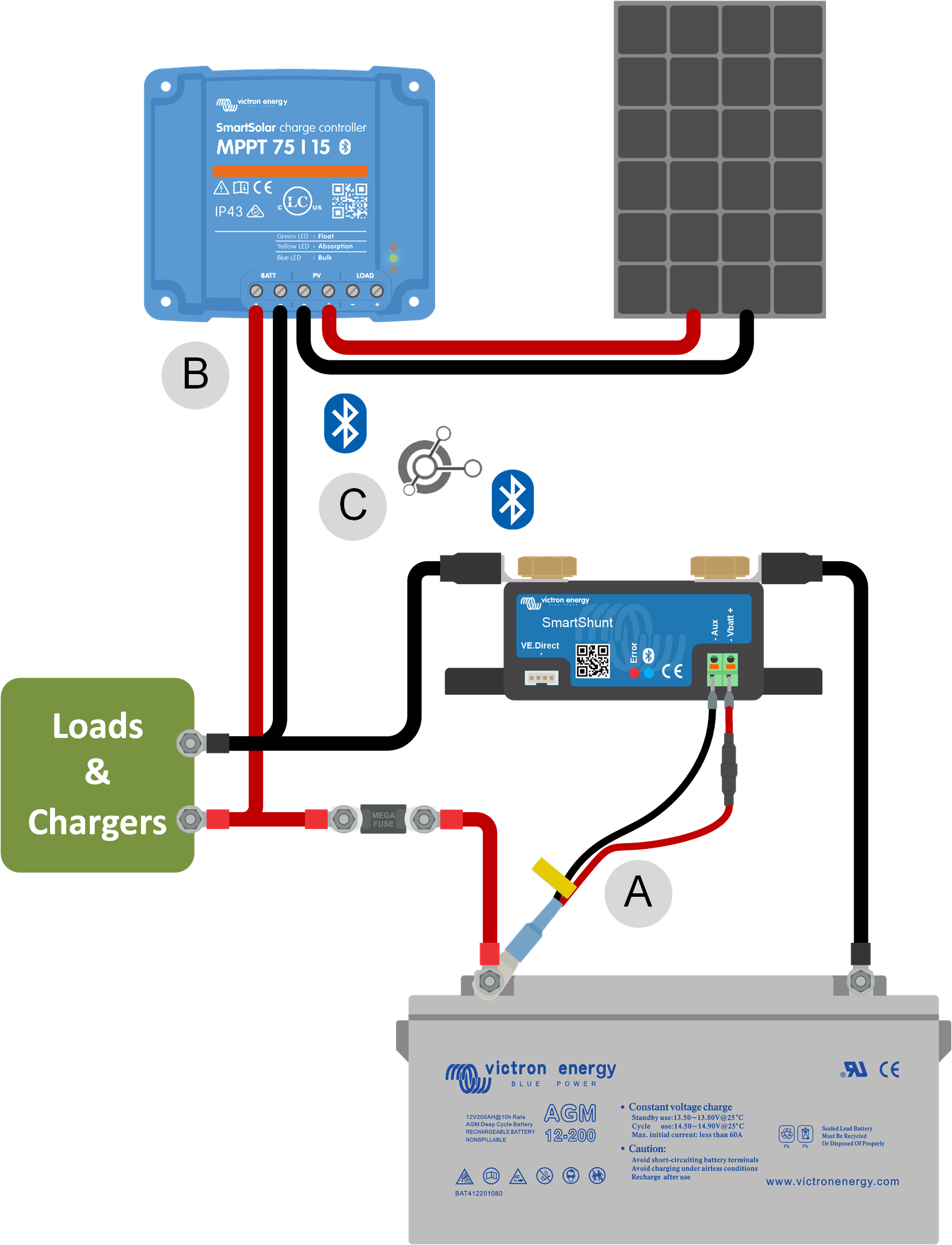

6.3. Ligar a uma rede VE.Smart
A rede VE.Smart é uma rede sem fios na qual alguns produtos Victron partilham informação por «Bluetooth». O monitor de bateria pode partilhar a seguinte informação com a rede:
Tensão da bateria.
Corrente da bateria
Temperatura de bateria. Tenha em atenção que é necessário um sensor de temperatura opcional; consulte a secção Ligação auxiliar para monitorizar a temperatura para obter mais informação.
Um exemplo de utilização é um sistema com uma rede VE.Smart que inclui um monitor de bateria com um sensor de temperatura e um carregador solar. Este recebe a informação da tensão e da temperatura da bateria do monitor de bateria e utiliza-a para otimizar os parâmetros de carregamento. Isto vai melhorar a eficiência do carregamento e prolongar a vida útil da bateria.
Para integrar o monitor de bateria numa rede VE.Smart, tem de criar uma rede ou aderir a uma já existente. Pode encontrar esta definição na aplicação VictronConnect. Aceda à página do monitor de bateria e depois a: definições > rede inteligente. Consulte o manual da rede VE.Smart para obter mais informação.
Criar uma rede VE.Smart com a aplicação VictronConnect.
Exemplo de um sistema que inclui um monitor de bateria com um sensor de temperatura e um carregador solar, utilizando ambos a rede VE.Smart.
# | Descrição |
A | Sensor de temperatura. |
B | Carregador solar. |
C | Ligação da rede VE.Smart através de «Bluetooth». |
