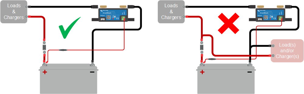

10.3.2. Lettura incompleta della corrente
I poli negativi di tutti i carichi e di tutte le sorgenti di carica del sistema devono essere collegati al lato negativo sistema dello shunt.
Se il polo negativo di un carico o di una sorgente di carica è collegato direttamente al morsetto negativo della batteria o al lato “negativo della batteria” dello shunt, la loro corrente non fluirà attraverso il monitor della batteria e sarà esclusa dalla lettura della corrente totale e dalla lettura dello stato di carica.
Il monitor della batteria mostrerà uno stato della carica più alto del reale stato di carica della batteria.

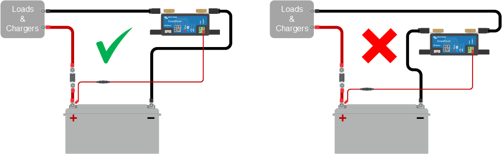

10.3.9. Lettura erronea tensione batteria
Controllare se sussistono problemi del cavo del Vbatt +. Il fusibile, il cavo stesso o uno dei morsetti potrebbe essere difettoso o una connessione potrebbe essere allentata.
Controllare che il cablaggio non sia erroneo: il cavo del Vbatt + deve essere collegato al polo positivo del banco batterie, non nel mezzo dello stesso.
Se si usa il sensore di temperatura, assicurarsi che questo sia collegato al morsetto positivo del banco batterie, non nel mezzo dello stesso.
