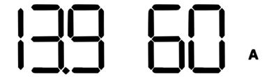

Efter att ha tillämpat nätström och fjärravstängning inte är aktiv visas följande i displayen:
Alla ikoner på skärmen är synliga för att kontrollera att displayen fungerar korrekt.
Displayens bakgrundsljus är PÅ.
Därefter visas numret på den fasta programvaruversionen.
Slutligen visas det aktuella läget på skärmen:
Genom att använda spänningssensor visas den aktuella batterispänningen.
Utgångsspänning | Laddningsström | |
Batteriladdarläge | Laddningsstatus | |
När huvudkontakten blinkar är nätspänningen lägre än normalt och laddaren minskar den maximal laddningsströmmen. |

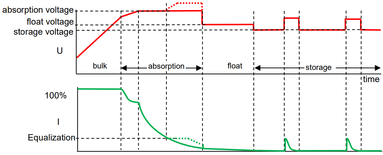

4.2. Laddningskurva i sju steg för blybatterier
Bild 3 Spänning och ström under olika lägen i batteriladdning.
4.2.1. Bulk
Ingås när laddaren startas eller när batterispänningen sjunker under 13,2 V/ 26,4 V (på grund av hög belastning) i minst 1 minut. Konstant ström läggs på tills gasningsspänning uppnås (14,4 V/ 28,8 V).
4.2.2. BatterySafe
Om absorptionsspänningen är inställd högre än 14,4 V/ 28,8 V är hastigheten på spänningsökningen utöver 14,4 V/ 28,8 V begränsad till 7 mV/ 14 mV per minut för att undvika alltför hög gasning.
4.2.3. Absorption
Efter att absorptionsspänningen har uppnåtts fungerar laddaren i konstant spänningsläge.
Vid anpassningsbar laddning beror absorptionstiden på bulktiden, se avsnitt 3.2.
4.2.4. Automatisk utjämning
Om den automatiska utjämningen är inställd på ”på” följa absorptionsperioden av en andra period av spänningsbegränsad konstant ström: se avsnitt 3.3. Den här funktionen laddar VRLA-batteriet till 100 % och förhindrar avlagringar av elektrolyten i våtcellsbatterier.
Alternativt kan manuell utjämning tillämpas.
4.2.5. Float
Efter floatladdning minskar utgångsspänningen till förvaringsnivå. Den här nivån är inte tillräcklig för att kompensera för låg självurladdning av batteriet, men den begränsar vattenförlust ock korrosion av de positiva plattorna till ett minimum när batteriet inte används.
4.2.6. Förvaring
Efter floatladdning minskar utgångsspänningen till förvaringsnivå. Den här nivån är inte tillräcklig för att kompensera för långsam självurladdning av batteriet, men den begränsar vattenförlust ock korrosion av de positiva plattorna till ett minimum när batteriet inte används.
4.2.7. Veckovis ”uppfräschning” av batteriet
En gång i veckan går laddaren in i upprepad absorptions-läge i en timme för att ”fräsha upp” (t.ex. fulladda) batteriet.
