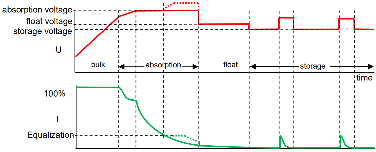

4.2. Curva de carga de sete fases para baterias de chumbo-ácido
Figura 3 Tensão e corrente durante diferentes fases no carregamento da bateria
4.2.1. Carregamento inicial
Começa quando o carregador é ligado ou quando a tensão da bateria for inferior a 13,2 V / 26,4 V (devido a uma carga pesada) durante, pelo menos, 1 min. A corrente constante é aplicada até a tensão de gaseificação ser atingida (14,4 V / 28,8 V).
4.2.2. BatterySafe
Se tensão de absorção for definida como superior a 14,4 V / 28,8 V, a taxa de tensão para além de 14,4 V / 28,8 V é limitada a 7 mV / 14 mV por minuto, para prevenir uma gaseificação excessiva.
4.2.3. Absorção
Quando a tensão de absorção tiver sido atingida, o carregador funciona no modo de tensão constante.
Em caso de carregamento adaptativo, o tempo de absorção está dependente do tempo da carga inicial; consulte a secção 3.2.
4.2.4. Equalização automática
Se a equalização automática tiver sido definida em “ON”, o período de absorção é seguido de um segundo período de corrente constante de tensão limitada; consulte a secção 3.3. Esta função irá carregar as baterias VRLA até 100 % e prevenir a estratificação do eletrólito nas baterias inundadas.
Em alternativa, é possível aplicar a equalização manual.
4.2.5. Flutuação
Depois da carga de flutuação, a tensão de saída diminui para o nível de armazenagem. Este nível não é suficiente para realizar a compensação de autodescarga lenta da bateria, mas irá limitar a perda de água e a corrosão nas placas positivas ao mínimo, quando a bateria não for utilizada.
4.2.6. Armazenagem
4.2.7. “Renovação” da bateria semanal
Uma vez por semana, o carregador irá entrar no modo de Absorção Repetida durante uma hora para “renovar” (isto é, carregar completamente) a bateria
