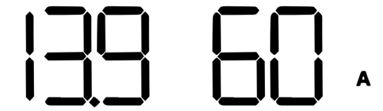

Tenslotte wordt de werkelijke status op het scherm weergegeven:
Door gebruik te maken van de spanningsdetectie wordt de werkelijke accuspanning weergegeven.
Uitgangsspanning | Laadstroom | |
Acculaadmodus | Oplaadstatus | |

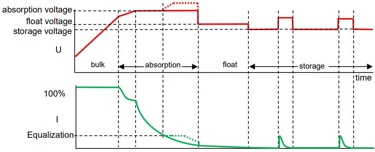

4.2. Zeventrapslaadcurve voor loodzuuraccu
Afbeelding 3 Spanning en stroom tijdens verschillende toestanden bij het opladen van de accu.
4.2.1. Bulk
Begint als de acculader wordt gestart of wanneer de accuspanning gedurende ten minste 1 minuut lager is dan 13,2 V/26,4 V (als gevolg van een zware belasting). Constante stroom wordt toegepast totdat de gasspanning is bereikt (14,4 V/28,8 V).
4.2.2. BatterySafe
Als de absorptiespanning hoger is dan 14,4 V/28,8 V, is de spanningsverhoging boven 14,4 V/28,8 V beperkt tot 7 mV/14 mV per minuut, om overmatige gasvorming te voorkomen.
4.2.3. Absorptie
Nadat de absorptiespanning is bereikt, werkt de acculader in de constante spanningsmodus.
In geval van adaptief laden is de absorptietijd afhankelijk van de bulktijd. Zie rubriek 3.2.
4.2.4. Automatische egalisatie
Als de automatische egalisatie is ingesteld op “aan”, wordt de absorptieperiode gevolgd door een tweede spanning beperkte constante stroomperiode: zie punt 3.3. Deze functie laadt VRLA-accu's volledig op en voorkomt gelaagdheid van de elektrolyt in natte accu's.
Als alternatief kan handmatige egalisatie worden toegepast.
4.2.5. Druppelladen
Na druppellading wordt de uitgangsspanning teruggebracht tot opslagniveau. Dit niveau is niet voldoende om de langzame zelfontlading van de accu te compenseren, maar beperkt waterverlies en corrosie van de positieve platen tot een minimum wanneer de accu niet wordt gebruikt.
4.2.6. Opslag
4.2.7. Wekelijks “verversen” van de accu
Eenmaal per week gaat de acculader gedurende één uur in de Herhaalde Absorptiemodus om de accu te “verversen” (d.w.z. om deze volledig op te laden)
