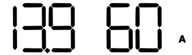

Infine, sullo schermo apparirà lo stato attuale:
Utilizzando il Rilevamento della tensione, si visualizza l’attuale tensione della batteria.
Tensione di uscita | Corrente di carica | |
Modalità caricabatterie | Stato della carica | |
Quando la spina dell’alimentazione di rete lampeggia, la tensione di alimentazione è più bassa del normale e il caricabatterie riduce la corrente di carica massima. |
