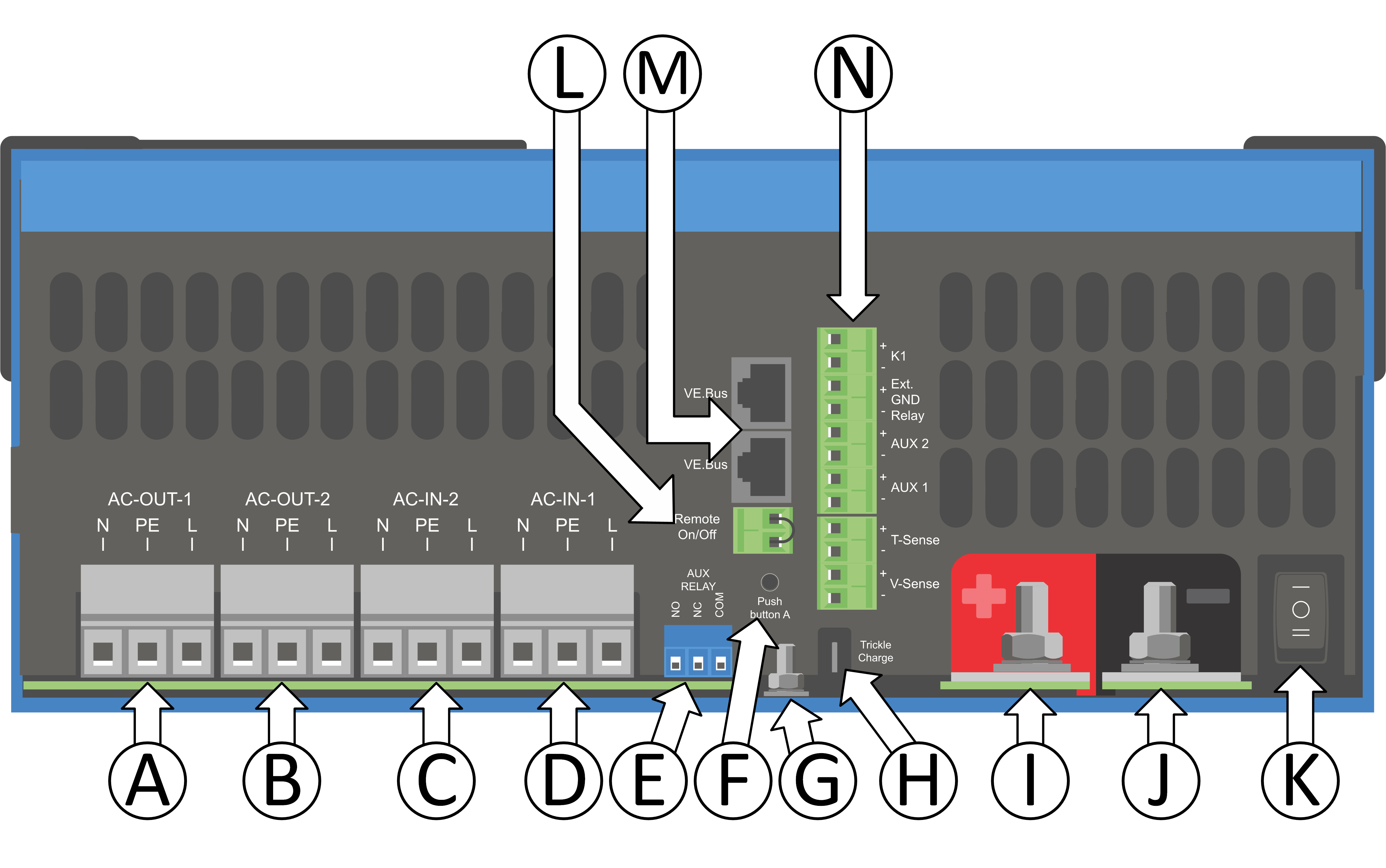

8.1. A : Vue d’ensemble des connexions
A | Connexion du consommateur. AC-out-1. De gauche à droite : « N » (neutre), « PE » (terre/masse), « L » (phase) |
B | Connexion du consommateur. AC-out-2. De gauche à droite : « N » (neutre), « PE » (terre/masse), « L » (phase) |
C | Entrée CA 2 : de gauche à droite : « N » (neutre), « PE » (terre/masse), « L » (phase) |
D | Entrée CA 1 : de gauche à droite : « N » (neutre), « PE » (terre/masse), « L » (phase) |
E | Contact alarme : (de gauche à droite) NC, NO, COM. |
F | Bouton-poussoir A – Pour lancer un démarrage sans assistant |
G | Connexion primaire à la terre avec boulon M6 (PE) |
H | Charge d’entretien (uniquement pour les modèles de 12 et 24 V) |
I | Connexion positive de batterie M8. |
J | Connexion négative de batterie M8. |
K | interrupteur : 1=On, 0=Off, ||=chargeur uniquement |
L | Connecteur pour Interrupteur à distance : court-circuiter pour allumer (« On »). |
M | 2 x connecteurs RJ45 VE.Bus pour commande à distance et/ou fonctionnement en parallèle/triphasé |
N | Bornes pour: de haut en bas

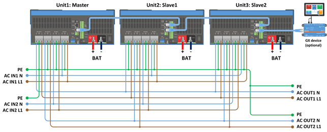

8.3. C : Schéma de raccordement en parallèle

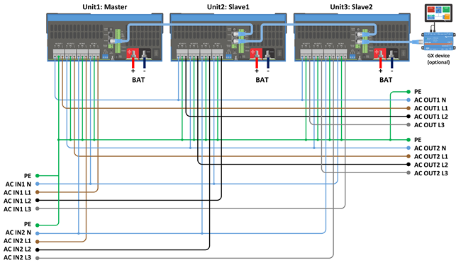

8.4. D : Schéma de raccordement triphasé

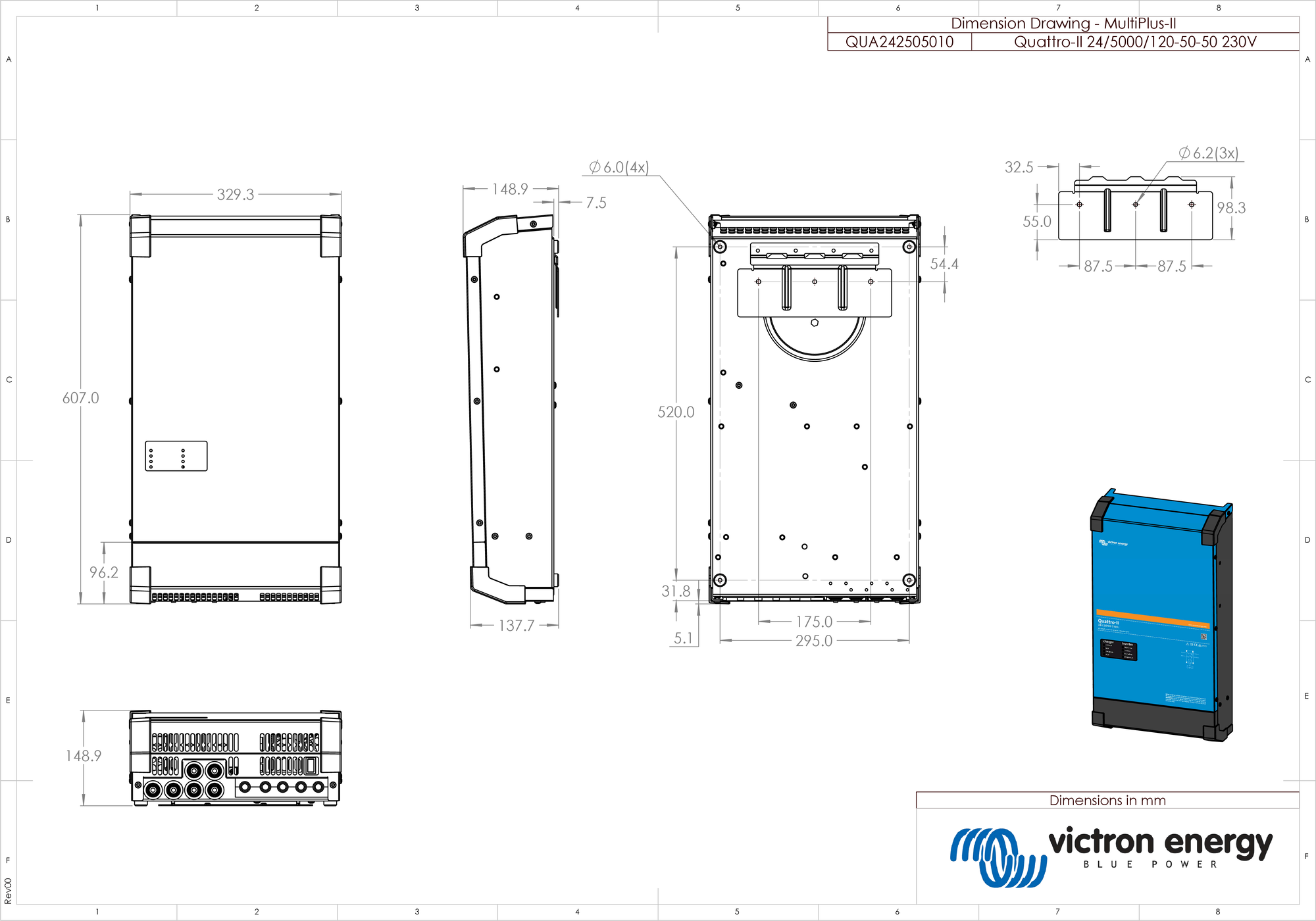

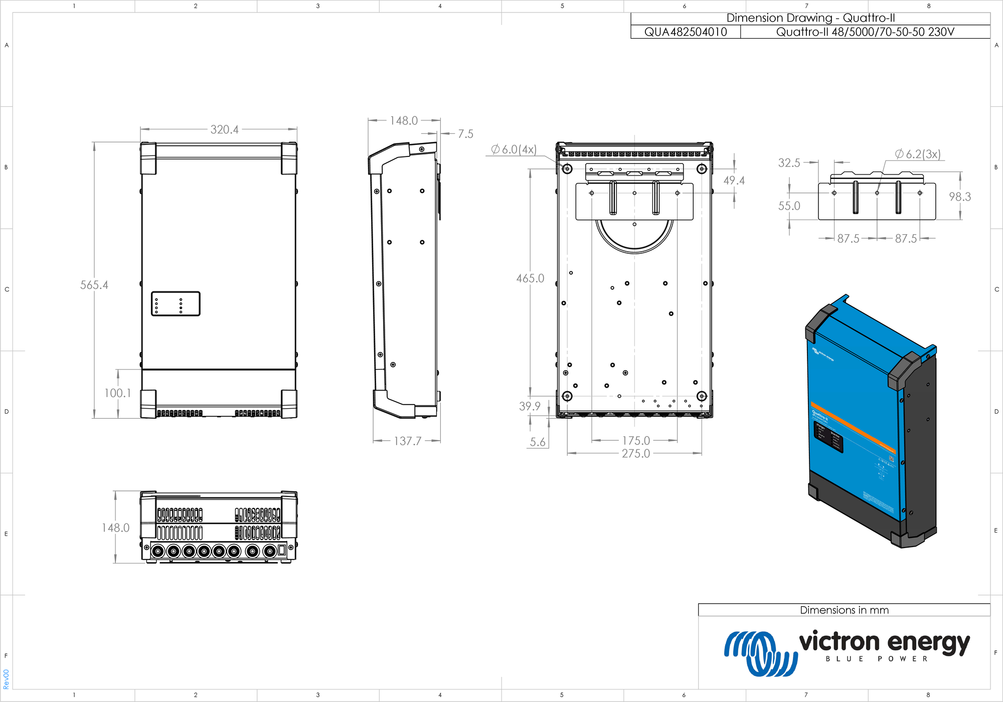

8.7. G : Dimensions du boîtier
