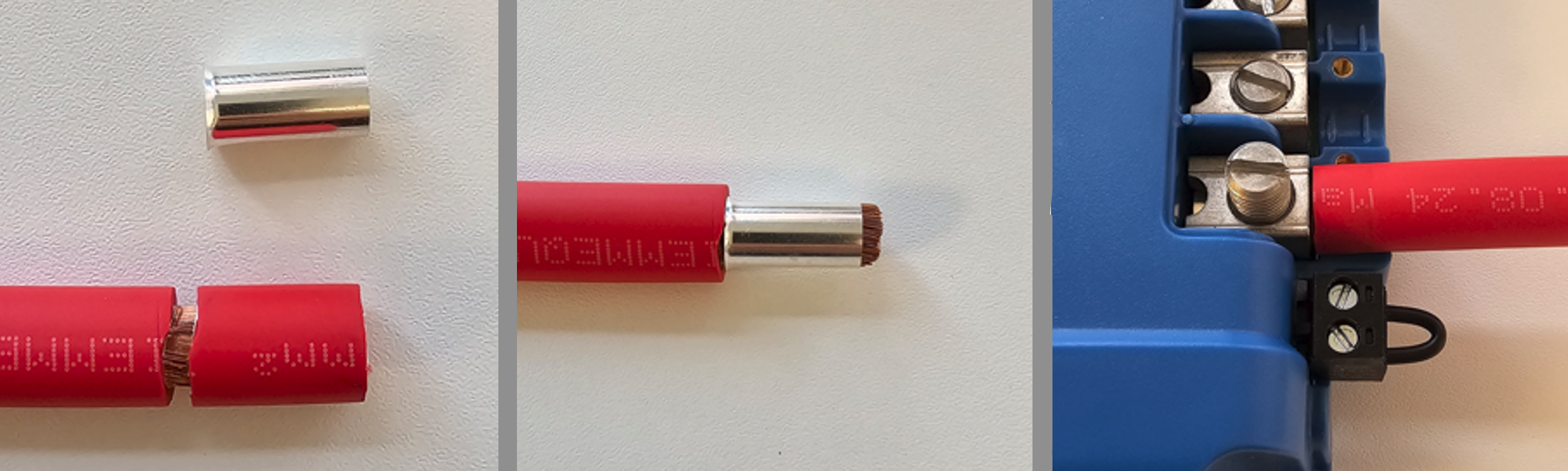

3.3. Användning av ändhylsor
Det är inte obligatoriskt att använda ändhylsor. De kan dock underlätta installationen genom att samla fintrådiga ledare. Installatören ansvarar för att säkerställa att kabeln är korrekt fastsatt.
Anslutningskabeln, med eller utan ändhylsa, måste vara ordentligt klämd för att uppnå låg kontaktresistans och en tillförlitlig långsiktig anslutning.
Orion XS 12/12-70 A-skruvplinten är lämplig för:
Mångtrådiga kopparledare
Flexibla (fintrådiga) kopparledare
Ledare försedda med ändhylsor
Detta ger full flexibilitet vid installation.
Om ändhylsor används, välj sådana som gör att plintens dragavlastning får korrekt grepp om kabelns isolering.
Integrerad TORK-KRIMP®-teknik - ingen förpressning krävs.
Orion XS 12/12-70 A inkluderar TORK-KRIMP®, en patenterad anslutningsteknik som tar bort behovet av att förpressa ändhylsor.
Med vanliga plintar måste hylsorna förpressas på ledaren genom att använda ett särskilt pressverktyg före införing. TORK-KRIMP tar bort det här steget.
Med TORK-KRIMP:
En standard ändhylsa kan placeras på den avisolerade ledaren utan förpressning.
När plintskruven dras åt med angivet vridmoment, gör anslutningen samtidigt följande:
pressar ihop ändhylsan runt ledaren,
fixerar ledaren i plinten och
skapar en gastät anslutning med låg resistans.
Detta innebär att inget separat pressverktyg krävs.
För många installatörer kan detta vara ovant. Traditionellt måste ändhylsor pressas med ett särskilt verktyg som passar storleken på ändhylsan. TORK-KRIMP tar bort det kravet och gör installationen enklare samtidigt som den vidhåller en elektrisk anslutning av hög kvalitet.

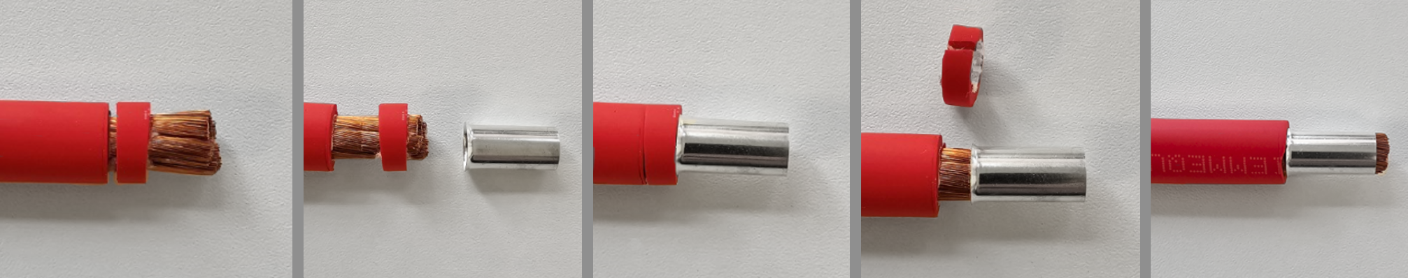

Tips
Tips vid montering av ändhylsa
Avisolera ledaren och lämna en smal isoleringsring kvar på ledaren.
Skjut isoleringsringen mot den avisolerade änden för att samla trådarna.
Trä på ändhylsan samtidigt som isoleringsringen skjuts tillbaka.
Ta bort den tillfälliga isoleringsringen.
Placera ändhylsan helt på ledaren.

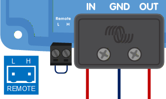

3.10. Anslutningsinställning för fjärrstyrning av/på
Den fjärrstyrda på/av-funktionen slår på och av Orion XS via den tvåpoliga fjärranslutningen (L- och H-stift), utan att de grova DC-kablarna behöver brytas. Den ger möjlighet att välja mellan fyra anslutningsalternativ, beroende på vad som finns tillgängligt i installationen: en enkel brytare, en redan befintlig omkopplad positiv eller negativ signal i systemet eller en laddningsstyrningskontakt från BMS.
Orion XS levereras med en metallögla (brygga) installerad mellan L- och H-stiften. Med öglan på plats är enheten alltid på. För att slå på eller stänga av enheten på distans ska du ta bort öglan och använda ett av alternativen nedan. |
Notera
Observera spänningstoleransen mellan L - och H-stiften: +/-70 VDC
a. En brytare som kopplas mellan L- och H-stiften | b. En brytare som kopplas mellan batteriets pluspol och H-stiftet |
![]() ON-nivå: impedans mellan L- och H-stiften < 30 kΩ | ![]() ON-nivå: > 4 V |
c) En brytare som kopplas mellan L-stiftet och jord | d) BMS Control genom H-stiftet |
![]() ON-nivå < 6 V | ![]() BMS ATC-utgång styr H-stiftet |
Orion XS är på när minst ett av följande villkor är uppfyllt: L- och H-stiften är sammankopplade, antingen med öglan eller med en brytare (alternativ a), H-stiftet dras till hög nivå (alternativen b och d) eller L-stiftet dras till batteriets minuspol (alternativ c). Om inga av dessa villkor är uppfyllda är enheten avstängd.
Alternativ a) är det enklaste: en enkel brytare eller reläkontakt, utan anslutning till batteripolen. Alternativ b) och d) passar installationer där en där en positiv, omkopplad signal finns tillgänglig, såsom en kontakt för BMS laddningsstyrning (ATC). Alternativ c) passar installationer där en negativ, omkopplad signal finns tillgänglig, till exempel en signal omkopplad till ett fordons chassi. Alternativ c) kan inte kombineras med en extern signal för motor i drift, se avsnitt Koppling för extern signal för motor i drift.

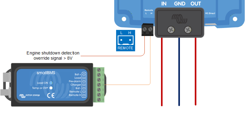

Anslut en VE.Direct-kabel mellan Orion XS och GX-enheten och följ DVCC-instruktionerna i BMS användarmanual. Du behöver inte koppla BMS ATC-kontakt till stiftet fjärr H. | ![]() Orion XS styrs av DVCC via en GX-enhet. |
BMS-modeller som inte är kompatibla med DVCC
BMS-modellerna som anges i listan nedan styr laddare via ATC-kontakten.
VE.Bus BMS
smallBMS med förlarm
smallBMS NG
Smart BMS 12-200
Smart BMS CL 12-200
Koppla BMS ATC-kontakt till stiftet fjärr H. | ![]() Orion XS styrs av BMS ATC-kontakt. |
Obs!
Beroende på BMS-modellen kan ATC-kontakten ha olika namn, såsom ”Laddningsfrånkoppling”, ”Laddare” eller ”ATC”. Se relevant avsnitt i BMS-manualen.

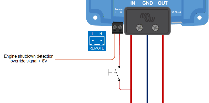

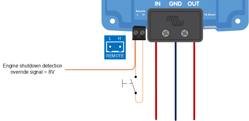

3.12. Koppling för extern signal för motor i drift
En extern signal för motor i drift talar om för Orion XS att motorn är igång. Se avsnittet Användning av en extern signal för motor i drift för när en sådan signal behövs och vilka källor som kan tillhandahåll den.
Signalen är kopplad till L-stiftet på fjärrkontakten. Genom att tillämpa >8 V till L-stiftet förbigås funktionen för avkänning av motorfrånkoppling och laddaren aktiveras, även när en motorfrånkoppling har upptäckts.
Obs!
Den här funktionen förbigår eller ersätter inte den fjärrstyrda av/på-funktionen. Orion XS måste slås på via fjärrstyrningen för att signalen ska få verkan. Detta kan ske med metallöglan som medföljer vid leverans, eller med ett av kopplingsalternativen som visas i avsnitt Anslutningsinställning för fjärrstyrning av/på.
Kopplingsexempel för den externa signalen med de olika fjärrstyrda av/på-alternativen.
Extern signal när alternativ a) för fjärrstyrd på/av-funktion används | Extern signal när alternativ b) för fjärrstyrd på/av-funktion används | ||
En brytare mellan L-H-stiften, eller metallöglan som medföljer vid leverans. |
Extern signal när alternativ c) för fjärrstyrd på/av-funktion används | Extern signal när alternativ d) för fjärrstyrd på/av-funktion används | |

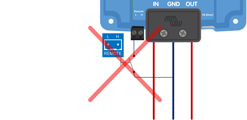

L-stiftet är redan kopplat till batteriets minuspol. Därför är det inte tillåtet att koppla en positiv signal till samma terminal. | ![]() BMS ATC-utgång styr H-stiftet |
