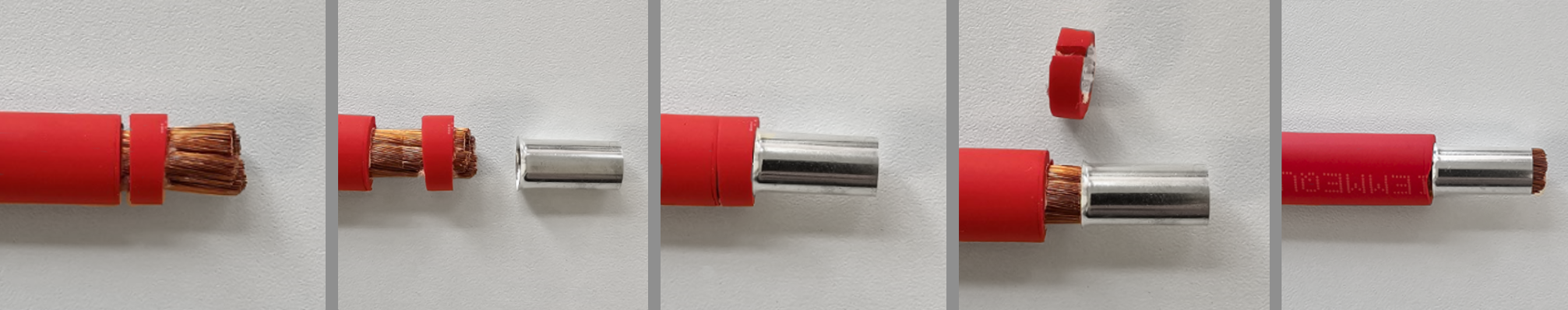

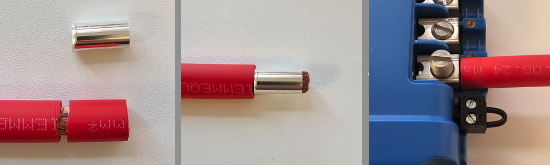

Sugestão para instalar a ponteira fina
Remova o isolamento, deixando um anel de isolamento estreito no condutor.
Deslize a faixa de isolamento para a extremidade descarnada para unir os filamentos.
Instale a ponteira sobre o condutor, ao mesmo tempo que empurra o anel de isolamento para trás.
Retire o anel de isolamento temporário.
Posicione a ponteira completamente sobre o condutor.

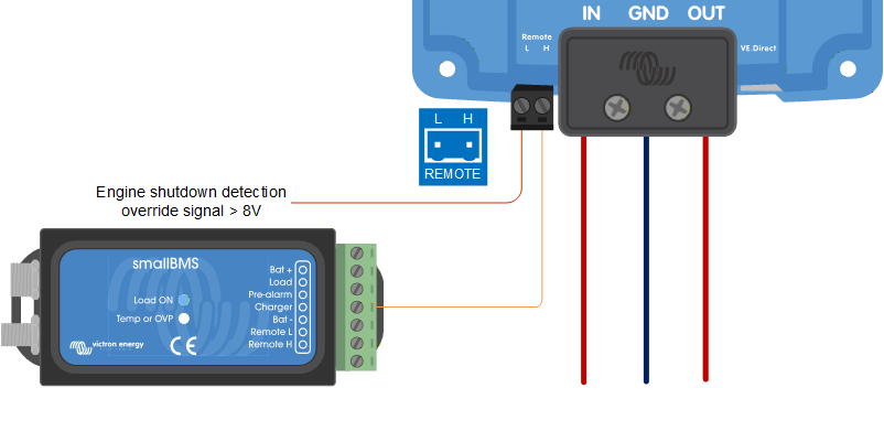

Ligue o contacto ATC do BMS ao pino H remoto. | ![]() O Orion XS é controlado pelo contacto ATC do BMS. |
Aviso
Dependendo do modelo de BMS, o contacto ATC pode ter uma designação diferente, como "Desconexão de carregamento", "Carregador" ou "ATC". Consulte a secção relevante do manual do BMS.

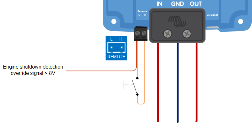

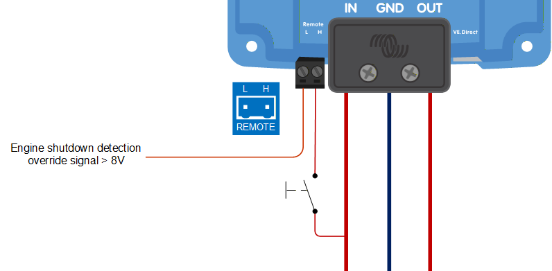

Exemplos de cablagem para o sinal externo com as várias opções de ligar/desligar remoto
Sinal externo quando a opção de ligar/desligar remoto a) é utilizada | Sinal externo quando a opção de ligar/desligar remoto b) é utilizada | ||
Um comutador entre os pinos L-H ou o anel metálico instalado na entrega |
Um comutador entre o positivo da bateria e o pino H |

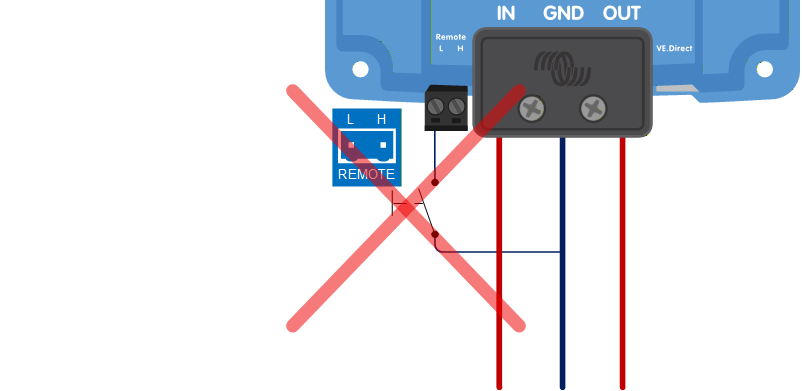

O pino L já está ligado ao negativo da bateria. Portanto, não é permitido ligar um sinal positivo ao mesmo terminal. | ![]() A saída ATC do BMS controla o pino H |
