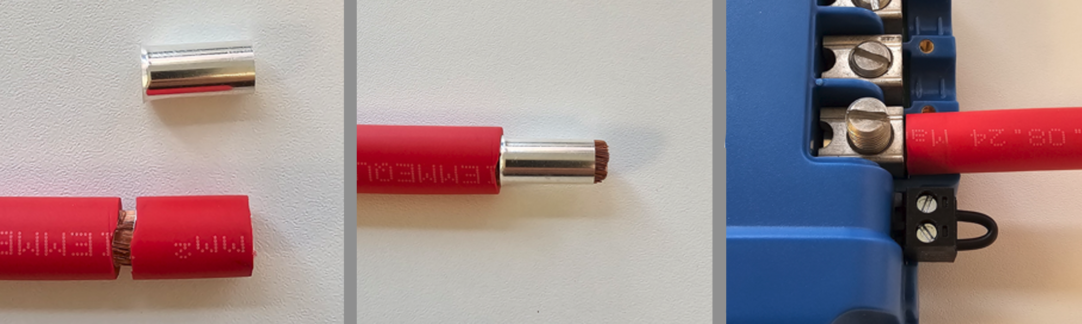

3.3. Gebruik van adereindhulsjes
Het gebruik van adereindhulsjes is niet verplicht. Ze kunnen de installatie echter vereenvoudigen door dun gevlochten geleiders te bundelen. De installateur blijft verantwoordelijk voor het ervoor zorgen dat de kabel juist bevestigd is.
De verbindingskabel, met of zonder een adereindhulsjes, moet juist geklemd worden om lage contactweerstand en een betrouwbare verbinding voor de langetermijn te bereiken.
De Orion XS 12/12-70A schroefklem is geschikt voor:
Gevlochten koperen geleiders
Flexibele (dun gevlochten) koperen geleiders
Geleiders uitgerust met adereindhulsjes
Dit laat volledige flexibiliteit toe in installatiemethode.
Als adereindhulsjes gebruikt worden, selecteer dan adereindhulsjes waarmee de trekontlasting aan de sluitklem de kabelisolatie goed kan vastklemmen.
Geïntegreerde TORK-KRIMP® technologie – geen vooraf krimpen vereist
De Orion XS 12/12-70A is voorzien van TORK-KRIMP®, een gepatenteerde aansluittechnologie waardoor het vooraf krimpen van adereindhulsjes overbodig wordt.
Bij conventionele aansluitklemmen moeten de adereindhulsjes vóór het plaatsen met een specifieke krimptang op de geleider worden gekrompen. TORK-KRIMP verwijdert deze stap.
Met TORK-KRIMP:
Een standaard adereindhulsje kan geplaatst worden op de gestripte geleider zonder voorafgaande krimp behandeling
Als de aansluitschroef vastgedraaid wordt tot het voorgeschreven aanhaalmoment doet de stekker tegelijkertijd het volgende:
Comprimeert adereindhulsje op de geleider
Maakt de geleider stevig vast binnenin de klem
Vormt een gasdichte verbinding met lage weerstand
Dit betekent dat geen apart krimp gereedschap vereist is.
Voor veel installateurs kan dit ongewoon lijken. Traditioneel moeten adereindhulsjes gekrompen worden via een specifiek tool, dat overeenkomt met de grootte van de adereindhulsjes. TORK-KRIMP maakt dit overbodig, waardoor de installatie wordt vereenvoudigd terwijl een hoogwaardige elektrische verbinding behouden blijft.

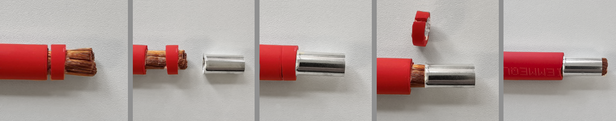

Voorbereiding voor juiste montage van dun gevlochten geleiders
Snijd de geleider netjes en haaks af. Zorg ervoor dat er geen losse of verspringende vlechten zijn.
Strip de isolatie zorgvuldig om het beschadigen van individuele vlechten te vermijden.
Draai de aansluitschroef volledig los vóór het invoeren van de geleider. Dit voorkomt dat vlechten achter de schroef vast komen te zitten, vooral bij gebruik van de maximale geleider grootte.
Draai de aansluitschroef vast tot het voorgeschreven aanhaalmoment; raadpleeg Aanbevolen aandraaimoment, rekening houdend met de dikte en de klasse van de geleider. Gebruik nooit minder dan het aanbevolen aandraaimoment.
Behoud het specifieke aanhaalmoment gedurende minstens 5 seconden. Hierdoor kan de verbinding zich stabiliseren en wordt een maximale klemkracht gegarandeerd, waardoor tijdens thermische cycli een gasdicht contactpatroon behouden blijft. Dit is een UL486 test vereiste en geldt zowel voor fabrieks- als veldinstallaties.
Tip
Tip voor het monteren van een adereindhulsje
Verwijder de isolatie, maar laat een smalle isolatiering aan de geleider zitten.
Glijd de isolatiering naar het gestripte uiteinde om de vlechten te bundelen.
Monteer het adereindhulsje over de geleider terwijl de isolatiering terugglijdt.
Verwijder de tijdelijke isolatiering.
Plaats het adereindhulsje volledig op de geleider.

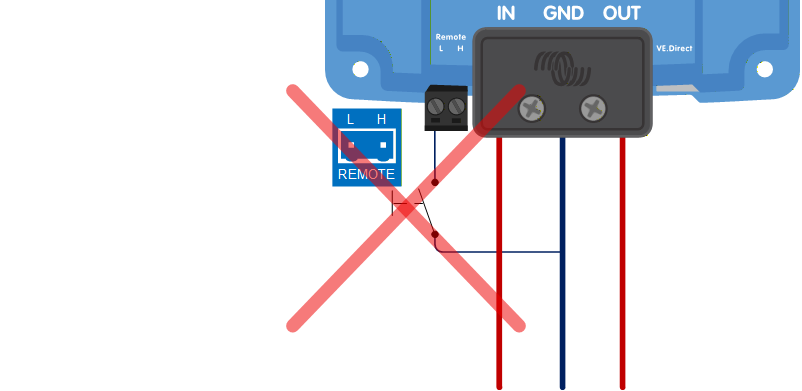

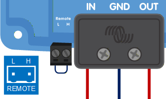

3.10. Aansluiting installatie voor remote aan/uit
De remote functie voor in- en uitschakelen schakelt de Orion XS in en uit via de tweepolige remote aansluiting (L- en H-pin), zonder dat de zware DC-bekabeling hoeft te worden onderbroken. Dit biedt de flexibiliteit om te kiezen uit vier bedradingsopties, afhankelijk van wat er in de installatie beschikbaar is: een eenvoudige schakelaar, een geschakeld positief of negatief signaal dat al in het systeem aanwezig is, of een BMS-contact voor laadregeling.
De Orion XS wordt geleverd met een draadlus (brug) die tussen de L- en H-pin is geïnstalleerd. Met de draadlus geplaatst, is de eenheid steeds ingeschakeld. Verwijder, om de eenheid remote in- en uit te schakelen, de draadlus en gebruik één van de onderstaande opties. |
Opmerking
Houd rekening met de spanningstolerantie tussen L- & H-pen: +/- 70 VDC

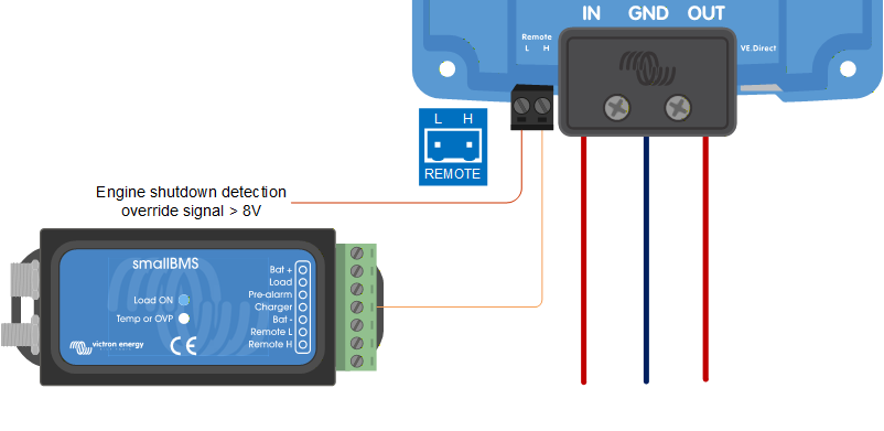

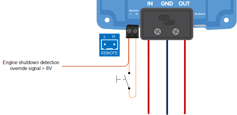

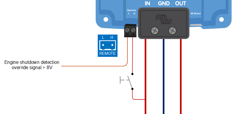

3.12. Externe signaalbedrading draaiende motor
Een extern signaal voor een draaiende motor vertelt de Orion XS dat de motor draait. Raadpleeg de Gebruik van een extern signaal voor een draaiende motor rubriek voor wanneer een dergelijk signaal nodig is en welk bronnen er eentje kan leveren.
Het signaal is verbonden met de L-pin van de remote aansluiting. Door >8 V toe te passen op de L-pin wordt de detectie van motoruitschakeling omzeild en wordt de lader geactiveerd, zelfs wanneer motoruitschakeling is gedetecteerd.
Let op
Deze functie omzeilt of vervangt de remote aan/uit-functie niet. De Orion XS moet ingeschakeld worden via remote aan/uit zodat het signaal effect heeft. Dit kan de bij levering gemonteerde draadlus zijn, of één van de bedradingsopties, getoond in rubriek Aansluiting installatie voor remote aan/uit
Bedradingsvoorbeelden voor het extern signaal met de verschillende aan/uit-opties
Extern signaal wanneer remote aan/uit optie a) gebruikt wordt | Extern signaal wanneer remote aan/uit optie b) gebruikt wordt | ||
Een schakelaar tussen de L-H pins, of de draadlus bij levering geplaatst |
Een schakelaar bedraad tussen pluspool van de accu en de H-pin |
Extern signaal wanneer remote aan/uit optie c) gebruikt wordt | Extern signaal wanneer remote aan/uit optie d) gebruikt wordt | |
De L-pin is reeds verbonden met minpool van de accu. Daarom is het verbinden van een positief signaal aan dezelfde klem niet toegelaten. | ![]() BMS ATC-uitgang regelt de H-pin |
Een signaal aansluiten dat naar aarding wordt getrokken
Sommige voertuigen leveren een signaal voor draaiende motor dat naar aarding wordt getrokken (minpool van de accu) terwijl de motor draait, en is onderbreking terwijl de motor uitgeschakeld is. Dit is het tegenovergestelde van wat de L-pin verwacht, dus het signaal kan niet rechtstreeks met de L-pin verbonden worden. Gebruik een relais om het om te schakelen:
Verbind de relaisspoel tussen een gezekerde voeding van de pluspool van de startaccu en de aansluiting voor draaiende motor van het voertuig.
Verbind het normaal open relaiscontact tussen een gezekerde voeding van de pluspool van de startaccu en de L-pin.
Terwijl de motor draait trekt de voertuigaansluiting de relaisspoel naar aarding, de relais wordt in werking gesteld en het contact dient >8 V toe aan de L-pin. Wanneer de motor stopt, opent de voertuigaansluiting, het relais laat los en het signaal op de L-pin is niet langer aanwezig.
