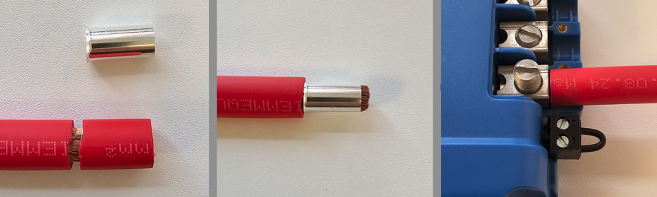

Tecnologia TORK-KRIMP® integrata - non richiede crimpatura preventiva
L’Orion XS 12/12-70 A è dotato di TORK-KRIMP® integrata, una tecnologia di connessione brevettata che elimina la necessità di effettuare un crimpatura preventiva dei puntalini.
Nel caso dei morsetti convenzionali, i puntalini devono essere crimpati sul conduttore prima dell'inserimento utilizzando un'apposita pinza. La TORK-KRIMP elimina questo passaggio.
Con la TORK-KRIMP:
È possibile posizionare un puntalino a bussola standard sul conduttore spelato senza dover eseguire una crimpatura preventiva
Nello stesso momento in cui la vite del morsetto viene serrata alla coppia specificata, il connettore:
Comprime il puntalino sul conduttore
Serra il conduttore all'interno del morsetto
Forma una connessione a tenuta di gas e a bassa resistenza
Ciò significa che non è necessario uno strumento di crimpatura a parte.
Per molti installatori questa procedura potrebbe risultare nuova. Normalmente i puntalini devono essere crimpati utilizzando un utensile dedicato, adatto alle dimensioni del puntalino stesso. La TORK-KRIMP elimina questo requisito, semplificando l'installazione e garantendo sempre un collegamento elettrico di alta qualità.

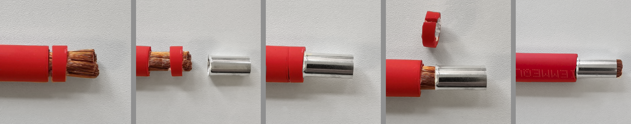

Suggerimento per il montaggio di un puntalino a bussola
Spellare l'isolamento, lasciando uno stretto anello di isolamento attaccato al conduttore.
Far scorrere l'anello di isolamento sull'estremità spelata per raggruppare i trefoli.
Inserire il puntalino sul conduttore facendo scorrere all'indietro l'anello di isolamento.
Rimuovere l'anello di isolamento.
Posizionare l’intero puntalino sul conduttore.

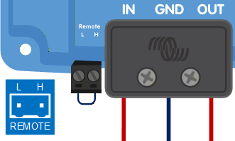

Il Orion XS viene fornito con un anello metallico (ponte) installato tra i pin L e H. Quando l'anello metallico è in posizione, l'unità rimane sempre accesa. Per accendere e spegnere l'unità da remoto, rimuovere l'anello metallico e utilizzare una delle opzioni riportate di seguito. |

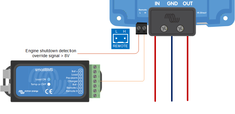

Cablare il contatto ATC del BMS al pin H remoto. | ![]() L’Orion XS è controllato dal contatto ATC del BMS. |
Avviso
In base al modello di BMS, il contatto ATC può avere nomi diversi, come "Charge Disconnect” (Disconnessione carica), "Charger” (Caricabatterie) o "ATC". Consultare la sezione specifica del manuale del BMS.

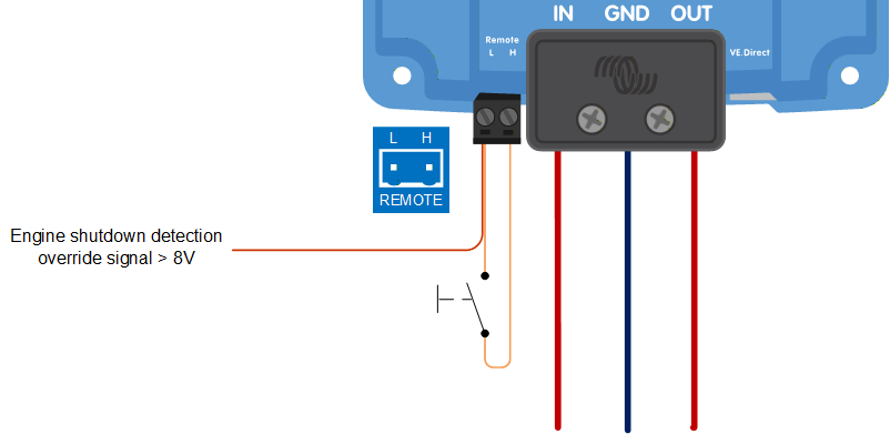

3.12. Cablaggio del segnale esterno di funzionamento del motore
Un segnale esterno di funzionamento del motore indica al Orion XS che il motore è in funzione. Consultare la sezione Utilizzo di un segnale esterno di funzionamento del motore per sapere quando è necessario tale segnale e quali fonti possono fornirlo.
Il segnale è collegato al pin L del connettore remoto. Applicando una tensione superiore a 8 V al pin L si disattiva il sistema di rilevamento di arresto del motore e si attiva il caricabatterie, anche se è stato rilevato l’arresto del motore.
Avviso
Questa funzione non sovrascrive né sostituisce la funzione di on/off remoto. Il Orion XS deve essere attivato tramite l'on/off remoto affinché il segnale abbia effetto. Può trattarsi dell’anello metallico installato di serie oppure di una delle opzioni di cablaggio illustrate nella sezione Configurazione collegamento per on/off remoto.
Esempi di cablaggio per il segnale esterno con le varie opzioni di on/off remoto

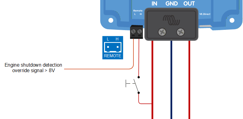

Segnale esterno se si utilizza l’opzione a) di on/off remoto | Segnale esterno se si utilizza l'opzione b) di on/off remoto | ||
Un interruttore tra i pin L e H, oppure l'anello metallico installato di serie |
Un interruttore cablato fra il polo positivo della batteria e il pin H |

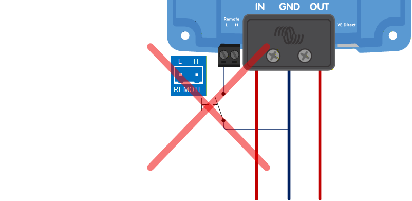

Segnale esterno se si utilizza l'opzione c) di on/off remoto | Segnale esterno se si utilizza l'opzione d) di on/off remoto | |
Il pin L è già collegato al polo negativo della batteria. Non è, pertanto, consentito collegare un segnale positivo allo stesso terminale. | ![]() L'uscita ATC del BMS controlla il pin H |
