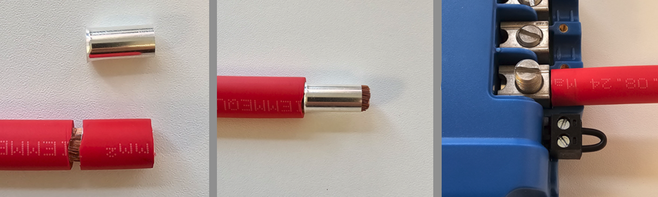

Si des embouts sont utilisés, choisissez des embouts tubulaires permettant au dispositif de retenue de la borne de serrer correctement l’isolation du câble.
Technologie TORK-KRIMP® intégrée – aucun pré-sertissage requis
L’Orion XS 12/12-70 A intègre la technologie TORK-KRIMP®, une technologie de connexion brevetée qui élimine la nécessité de pré-sertir les embouts.
Avec les bornes conventionnelles, les embouts doivent être sertis sur le conducteur à l’aide d’un outil de sertissage dédié avant l’insertion. TORK-KRIMP supprime cette étape.
Avec TORK-KRIMP :
Un embout tubulaire standard peut être placé sur le conducteur dénudé sans pré-sertissage
Lorsque la vis de la borne est serrée au couple spécifié, le connecteur :
Comprime simultanément l’embout sur le conducteur
Fixe le conducteur à l’intérieur de la borne
Forme une connexion étanche aux gaz et à faible résistance
Cela signifie qu’aucun outil de sertissage séparé n’est nécessaire.

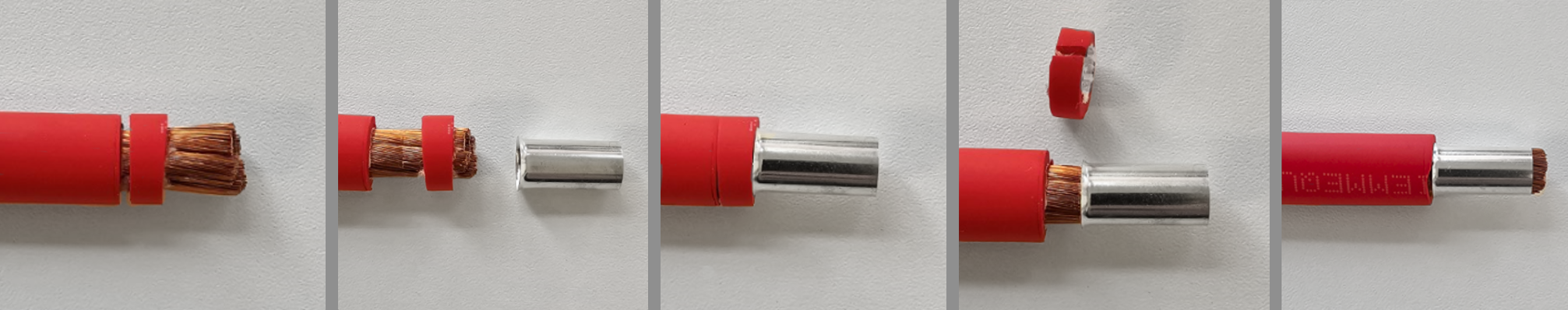

Conseil pour la mise en place d’un embout tubulaire
Dénudez l’isolant en laissant un étroit anneau d’isolant attaché au conducteur.
Faites glisser l’anneau d’isolant jusqu’à l’extrémité dénudée afin de regrouper les brins.
Placez l’embout sur le conducteur tout en faisant glisser l’anneau d’isolant vers l’arrière.
Retirez l’anneau d’isolant temporaire.
Positionnez l’embout complètement sur le conducteur.

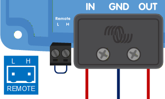

La fonction de marche/arrêt à distance permet d’activer et de désactiver l’Orion XS via le connecteur de commande à distance bipolaire (broches L et H), sans avoir à interrompre le câblage CC de forte section. Elle permet de choisir entre quatre options de câblage, selon les possibilités de l’installation : un simple interrupteur, un signal positif ou négatif commuté déjà présent dans le système, ou un contact de commande de charge du BMS.
L’Orion XS est livré avec une boucle de fil (pont) installée entre les broches L et H. Lorsque la boucle de fil est en place, l’unité est toujours sous tension. Pour activer et désactiver l’unité à distance, retirez la boucle de fil et utilisez l’une des options ci-dessous. |
Note
Notez la tolérance de tension entre les broches L et H : +/- 70 VCC

L’Orion XS est activé lorsqu’au moins l’une des conditions suivantes est remplie : les broches L et H sont reliées entre elles, soit par la boucle de fil, soit par un interrupteur (option a), la broche H est portée à l’état élevé (options b et d) ou la broche L est reliée au pôle négatif de la batterie (option c). Si aucune de ces conditions n’est remplie, l’unité est désactivée.
L’option a) est la plus simple : un simple interrupteur ou un contact de relais, sans connexion aux pôles de la batterie. Les options b) et d) conviennent aux installations où un signal positif commuté est disponible, par exemple un contact de commande de charge (ATC) du BMS. L’option c) convient aux installations où un signal négatif commuté est disponible, par exemple un signal commuté vers le châssis d’un véhicule. L’option c) ne peut pas être combinée avec un signal externe indiquant que le moteur tourne ; voir la section Câblage d’un signal externe indiquant que le moteur tourne.

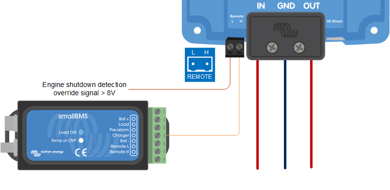

Raccordez le contact ATC du BMS à la broche H de commande à distance. | ![]() L’Orion XS est piloté par le contact ATC du BMS. |
Avis
Selon le modèle de BMS, le contact ATC peut porter une autre désignation, telle que « Déconnexion de chargeur », « Chargeur » ou « ATC ». Veuillez vous reporter à la section correspondante dans le manuel du BMS.
3.12. Câblage d’un signal externe indiquant que le moteur tourne
Un signal externe indiquant que le moteur tourne informe l’Orion XS que le moteur est en marche. Voir la section Utilisation d’un signal externe indiquant que le moteur tourne pour savoir dans quels cas un tel signal est nécessaire et quelles sources peuvent le fournir.
Le signal est connecté à la broche L du connecteur de commande à distance. L’application d’une tension supérieure à 8 V à la broche L neutralise la détection de moteur à l’arrêt et active le chargeur, même si un arrêt du moteur a été détecté.
Avis
Cette fonction ne neutralise ni ne remplace la fonction de marche/arrêt à distance. L’Orion XS doit être activé via la commande d’allumage/arrêt à distance pour que le signal soit pris en compte. Il peut s’agir de la boucle de fil installé à la livraison ou de l’une des options de câblage indiquées dans la section .

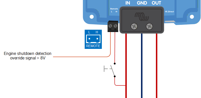

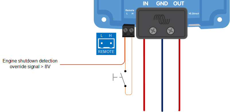

Exemples de câblage du signal externe avec les différentes options d’allumage/arrêt à distance
Signal externe lorsque l’option a) d’allumage/arrêt à distance est utilisée | Signal externe lorsque l’option b) d’allumage/arrêt à distance est utilisée | ||
Un interrupteur entre les broches L et H, ou la boucle de fil installé à la livraison |
Un interrupteur raccordé entre le pôle positif de la batterie et la broche H |
Signal externe lorsque l’option c) d’allumage/arrêt à distance est utilisée | Signal externe lorsque l’option d) d’allumage/arrêt à distance est utilisée | |

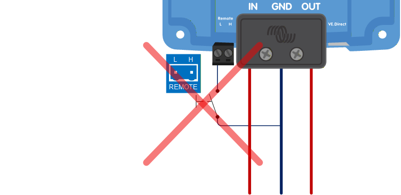

La broche L est déjà reliée au pôle négatif de la batterie. Il n’est donc pas permis de raccorder un signal positif à cette même borne. | ![]() La sortie ATC du BMS commande la broche H |
