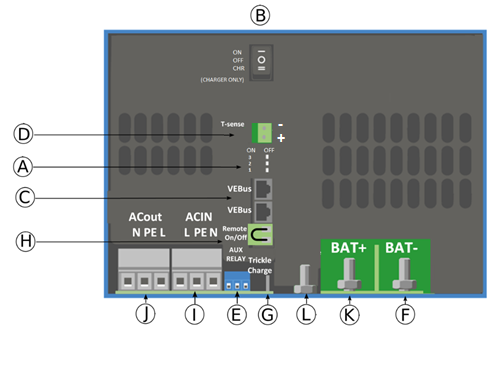

9.1. Bijlage A: overzicht van de verbindingen
NL | |
A | DIP schakelaar verwijder afdekking |
B | Aan/uit/alleen lader schakelaar |
C | VE.Bus communicatie poort |
D | Temperatuursensor |
E | Alarm contact |
F | Accu min-pool |
G | Start accu plus-pool |
H | Afstandsbediening |
I | Netspanning IN |
J | Netspanning/omzetter UIT |
K | Accu plus-pool |
L | Aarde-aansluiting |

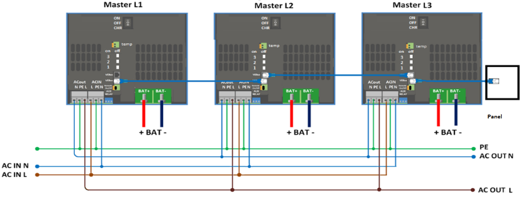

9.3. Bijlage C: parallele aansluiting

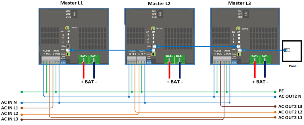

9.4. Bijlage D: driefasen aansluiting

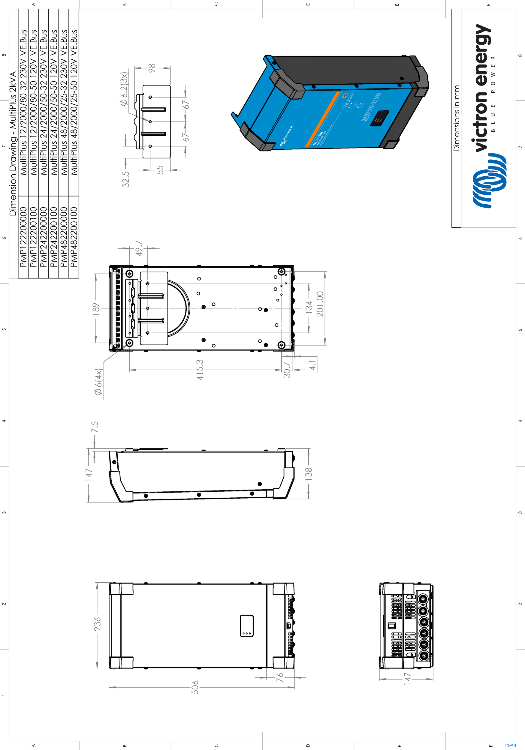

9.7. Bijlage G:afmetigen
