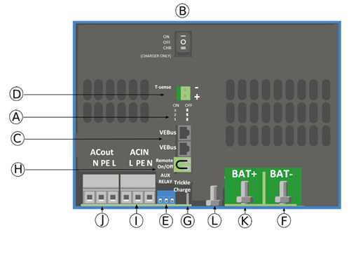

9.1. Apéndice A: Conexiones
EN | |
A | Interruptor DIP Retirar cubierta |
B | Conmutador On/off/charger only (solo cargador) |
C | Puerto de comunicación VE.Bus |
D | Sensor de temperatura |
E | Contacto de alarma |
F | Negativo de la batería |
G | Positivo de la batería de arranque |
H | Control remoto |
I | ENTRADA red |
J | SALIDA red/convertidor |
K | Positivo de la batería |
L | Conexión a tierra |

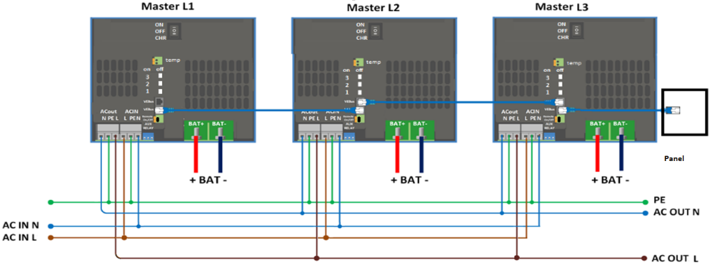

9.3. Apéndice C: Conexión en paralelo

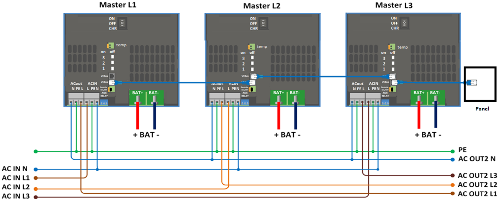

9.4. Apéndice D: Conexión trifásica

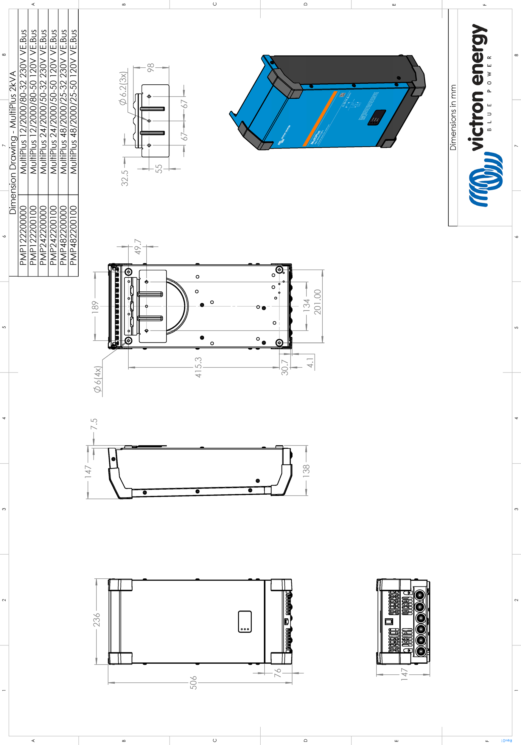

9.7. Apéndice G: Dimensiones
