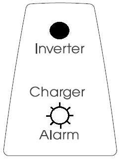

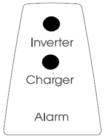

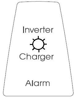

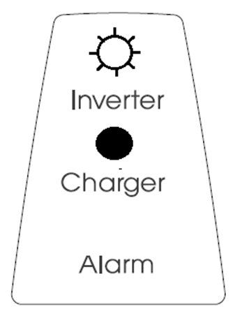

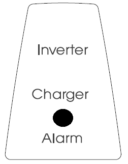

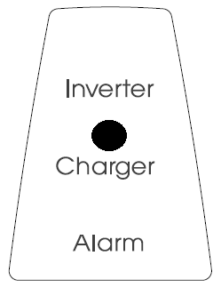

LED | Descripción |
![]() | Conmutador On/Off/Charger only = On El inversor está encendido y suministra energía a la carga. |
![]() | Conmutador On/Off/Charger only = On El inversor está encendido y suministra energía a la carga. Prealarma: sobrecarga, baja tensión de la batería o temperatura del inversor alta. |
![]() | Conmutador On/Off/Charger only = On El inversor se apaga por una de las siguientes alarmas: sobrecarga, baja tensión de la batería, temperatura del inversor alta o tensión de ondulación CC demasiado alta. |
![]() | Conmutador On/Off/Charger only = On La tensión de entrada CA está conectada y el cargador funciona en modo de flotación. |
Conmutador On/Off/Charger only = On La entrada de CA se conecta y la corriente de carga es cero. El inversor se enciende y, en caso de disponer de PowerAssist, ayuda a la entrada de CA suministrando alimentación adicional a la carga (véase el capítulo General). | |
Conmutador On/Off/Charger only = On La tensión CA de entrada se conecta. El inversor está encendido y suministra alimentación a la carga o inyecta el exceso a la red eléctrica. | |
![]() | Conmutador On/Off/Charger only = Charger only (solo cargador) La tensión CA de entrada se conecta y el cargador funciona en modo de carga inicial o absorción. |
![]() | Conmutador On/Off/Charger only = Charger only (solo cargador) La entrada de CA se conecta y el cargador funciona en modo flotación o almacenamiento. |
Nota: El inversor/cargador se apagará si se producen cuatro anomalías en un plazo de 30 segundos. Puede resetearse poniéndolo en Off y después otra vez en On.
Para la información más reciente sobre los códigos de parpadeo, consulte la aplicación Victron Toolkit. Escanee el código QR o pulse sobre el enlace siguiente para ir a la página web de descargas de software de Victron. https://www.victronenergy.com.es/support-and-downloads/software | ![]() |
