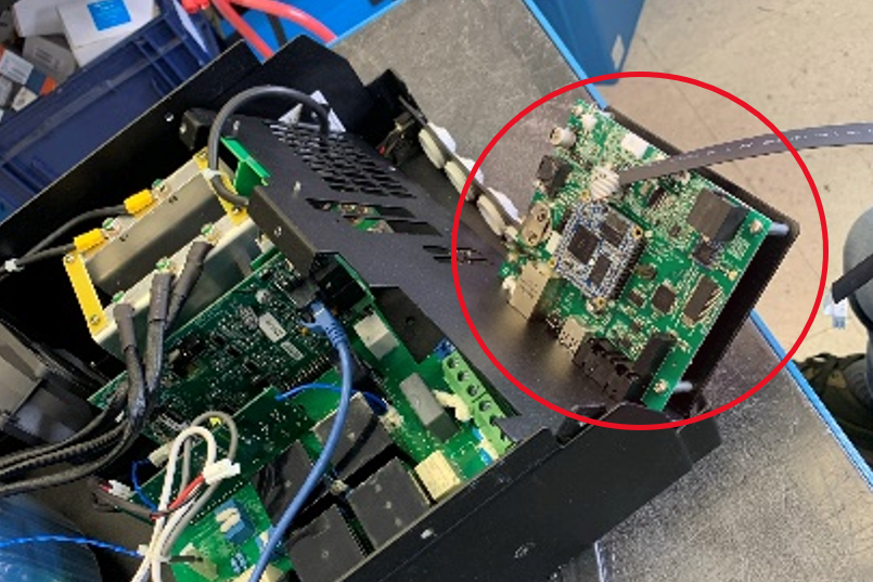

7 | Determine a localização da placa GX, indicada no círculo vermelho na imagem abaixo. ![]() |

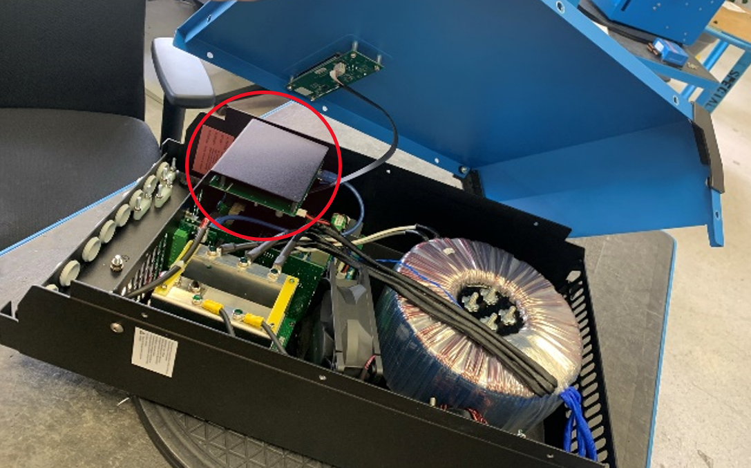

7 | Vire cuidadosamente a placa inferior para expor a placa GX. ![]() |
