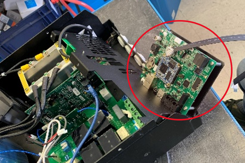

7 | Lokaliseer de GX kaartlocatie, aangeduid door de rode cirkel in de onderstaande afbeelding. ![]() |

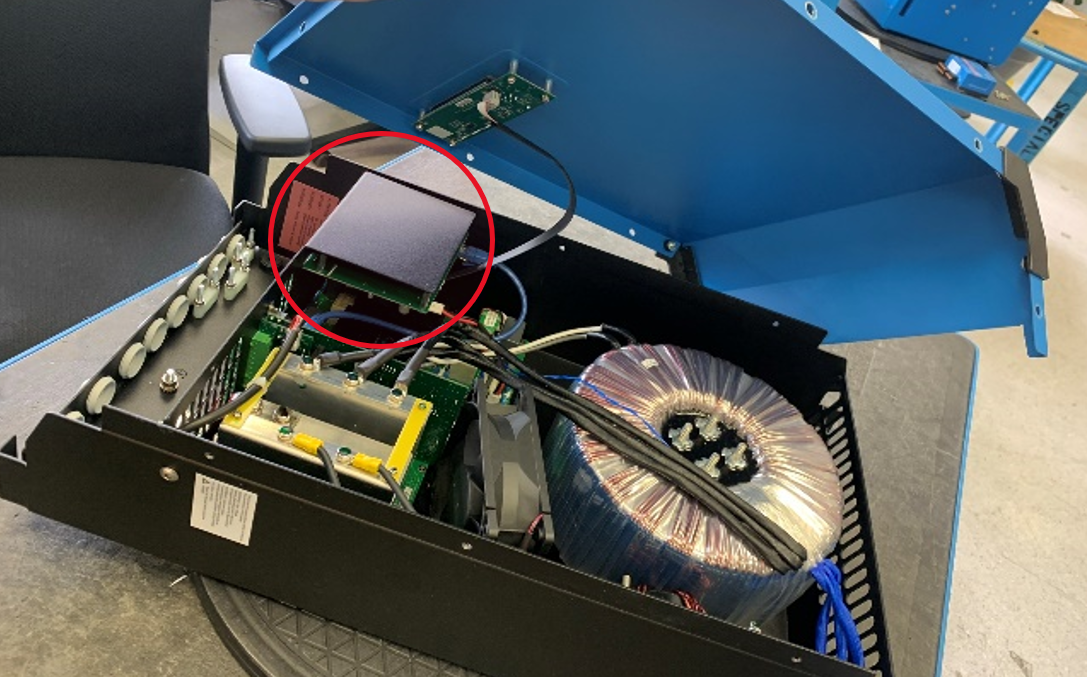

7 | Draai de bodemplaat voorzichtig om zodat de GX kaart zichtbaar wordt. ![]() |
