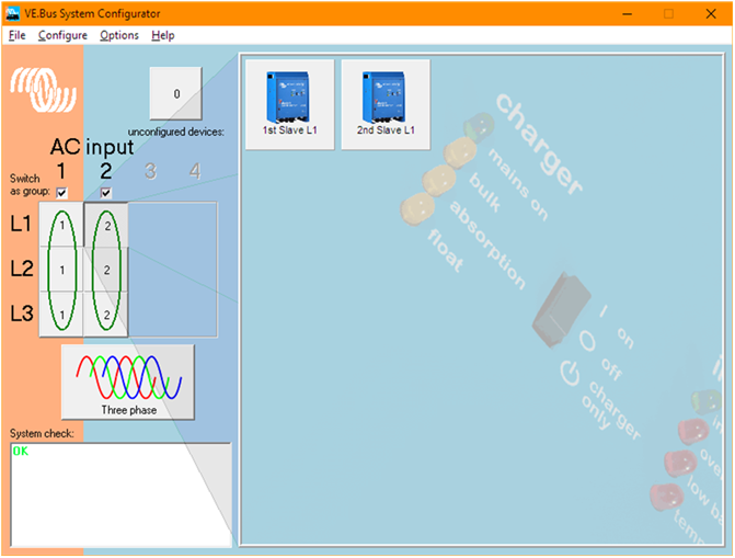

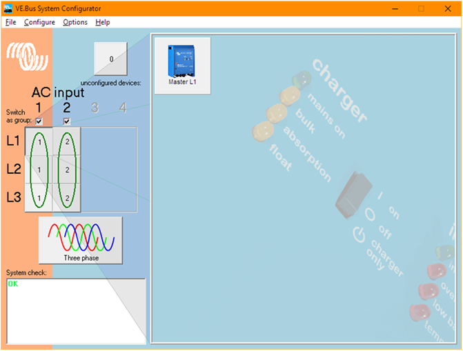

  1. Konfigurera alla fasmästare (master) i AC-ingång grupp 1.
  2. Konfigurera alla slavar i AC-ingång grupp 2.
Se följande skärmbilder.

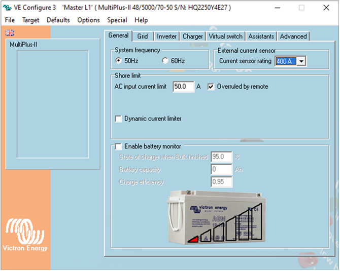

Använd ”VEConfigure” för att konfigurera varje MultiPlus-II-enhet.
Konfigureringsprocess:
  1. Säkerställ att fast programvaruversion ”S99” är installerad.
  2. Navigera till ”generator”-fliken.
  3. För alla masterenheter: ställ in ”Märkström strömsensor” på 100 eller 400 A, för att matcha strömsensorns märkström.
  4. För alla slavenheter: ställ in ”Märkström strömsensor” på 100, oberoende av strömsensorns märkström.
  5. Navigera till ”nät”-fliken.
  6. För alla enheter, ställ in nätkoden enligt krav. För off-grid, välj ”None” (ingen) och för nätanslutning välj tillämplig nätkod.
Se följande skärmbild.
