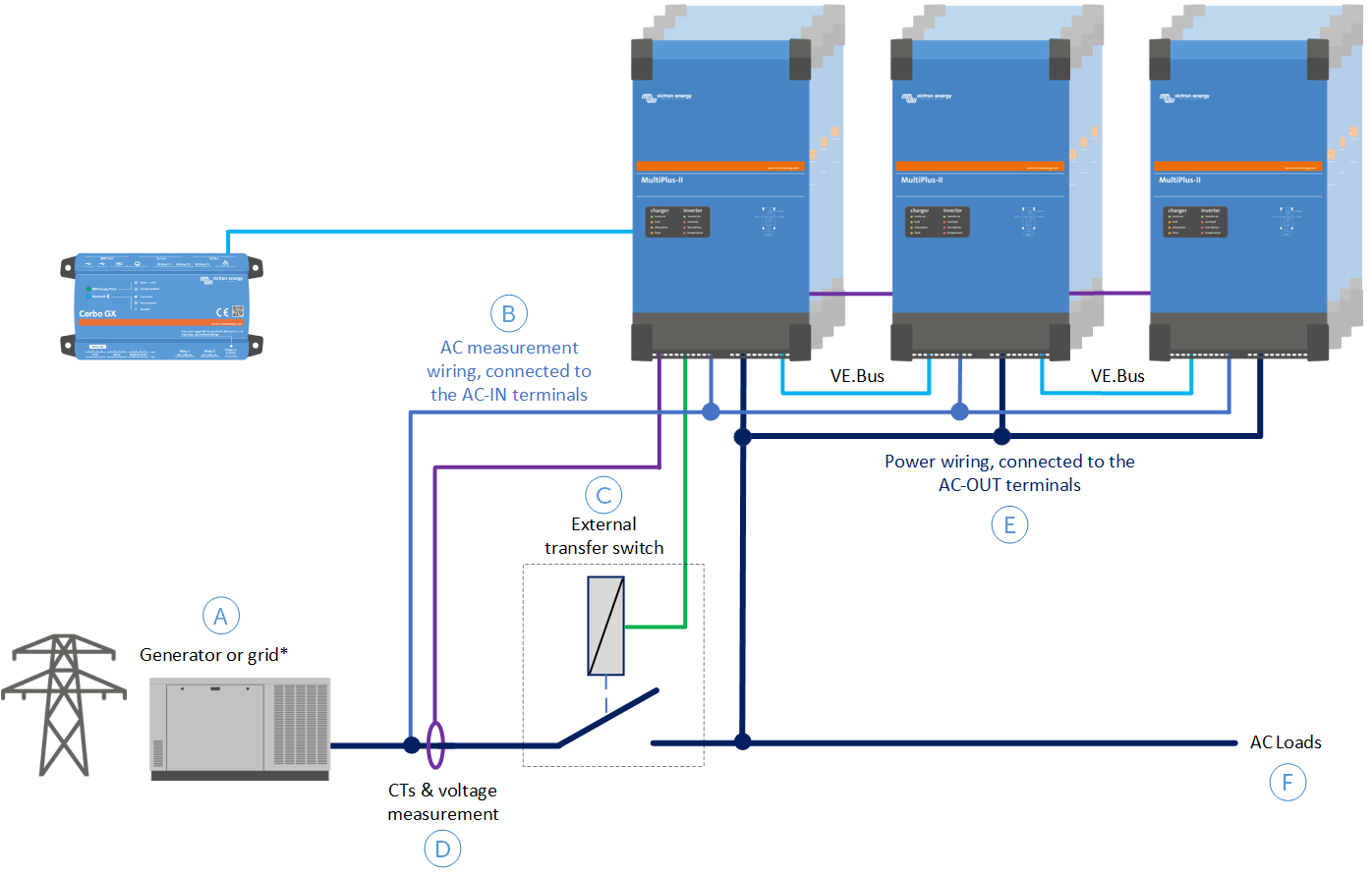

2. Funcionamiento
El interruptor de transferencia externo sustituye al interruptor de transferencia de CA interno de cada una de las unidades de MultiPlus-II del sistema. Este sistema funciona casi igual que uno que utilice los interruptores de transferencia de CA internos.
Se mantienen funciones como el SAI, el límite de corriente de entrada de CA, PowerControl y PowerAssist.
2.1. Diagrama unifilar
A | Generador o red* *) Véanse en la sección Lista de países con certificación del código de red las aprobaciones y los requisitos de red. | |
B | Cableado de medición de tensión CA conectado a los terminales de entrada de CA del MultiPlus-II | |
C | Interruptor de transferencia externo | |
D | Transformadores de corriente y cables de medición de tensión CA | |
E | Cables de alimentación conectados a los terminales de salida de CA del MultiPlus-II | |
F | Cargas CA | |
