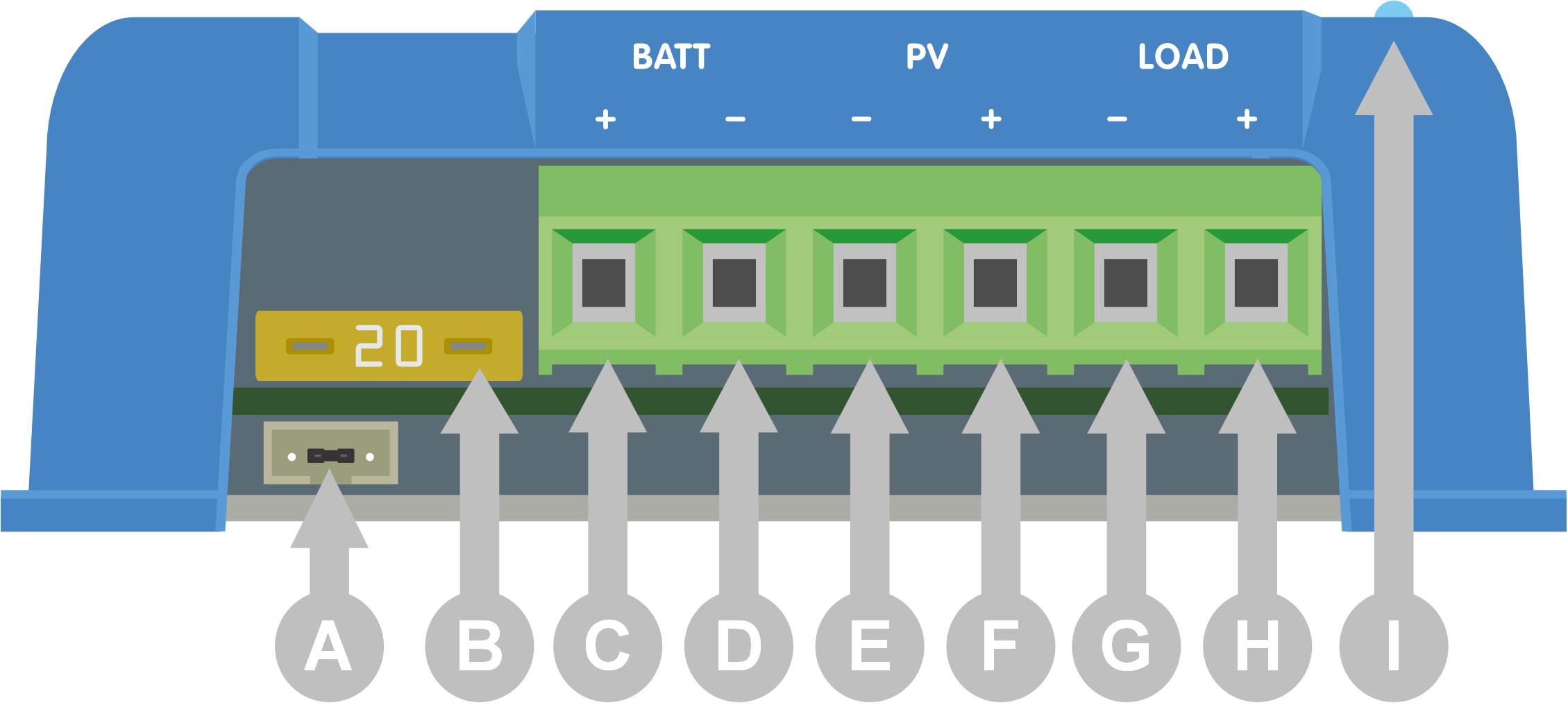

4.5. Resumo da ligação
ID
Descrição
A
Tomada VE.Direct com ligação em ponte.
B
Fusível.
C
Terminal de parafuso positivo (+) da bateria.
D
Terminal de parafuso negativo (-) da bateria.
E
Terminal de parafuso negativo (-) PV.
F
Terminal de parafuso positivo (+) PV.
G
Terminal de parafuso negativo (-) da carga.
H
Terminal de parafuso positivo (+) da carga.
I
LED.
