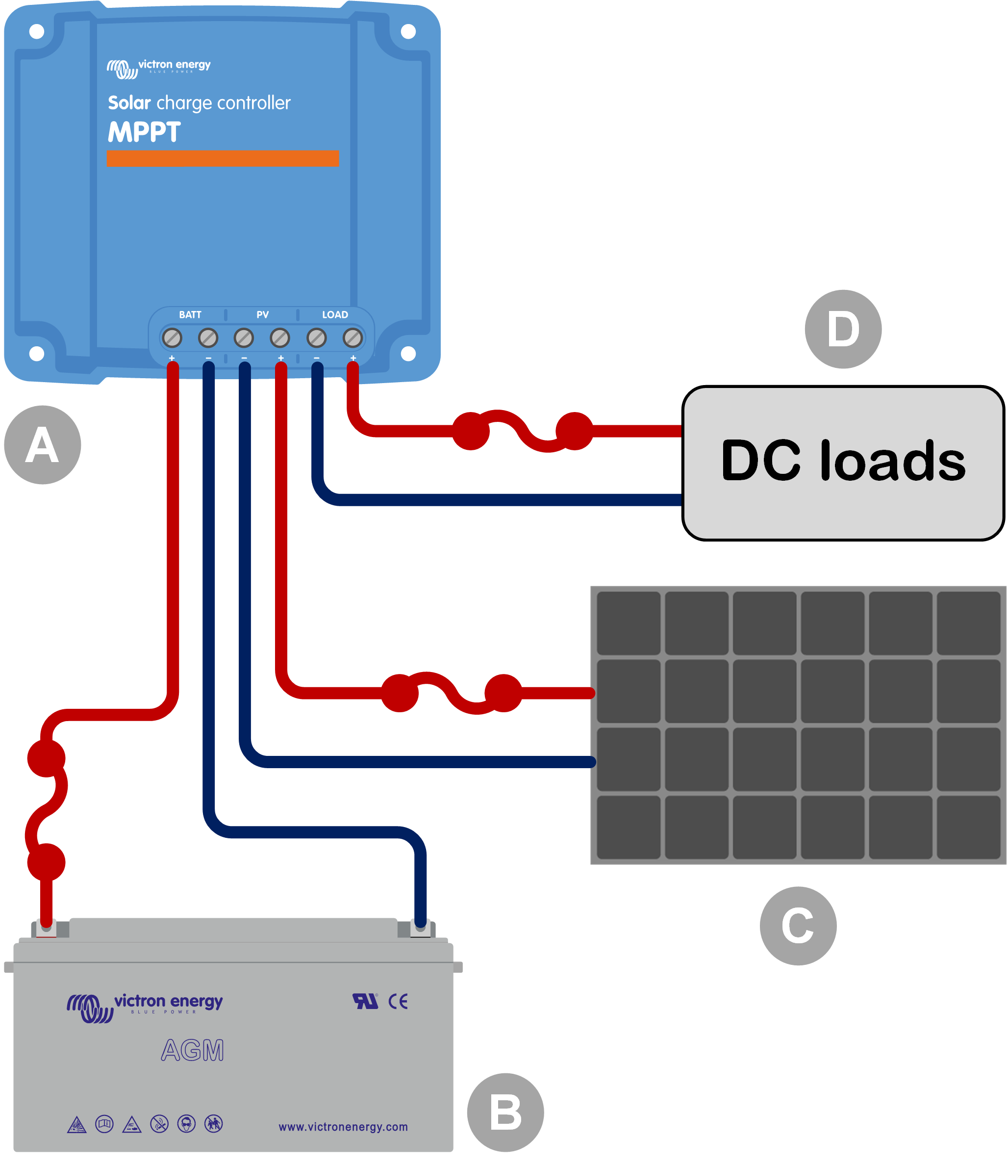

Ordine di collegamento delle connessioni elettriche:
Collegare la batteria: lasciare che il caricabatterie solare riconosca automaticamente la tensione del sistema (attendere 10 secondi).
Si raccomanda di verificare la tensione del sistema: utilizzare VictronConnect o un display di controllo esterno.
Collegare i carichi CC.
Collegare il FV.
Se del caso, collegare la porta VE.Direct.
È necessario seguire il corretto ordine di collegamento per consentire al rilevamento automatico della tensione di sistema di configurarsi correttamente. È possibile collegare il FV solo quando la tensione del sistema è impostata manualmente prima di collegare la batteria. La mancata osservanza delle corrette procedure può disattivare o danneggiare il caricabatterie e/o l'impianto.
Vedere la figura seguente per sapere come vengono effettuati i collegamenti elettrici di base:
