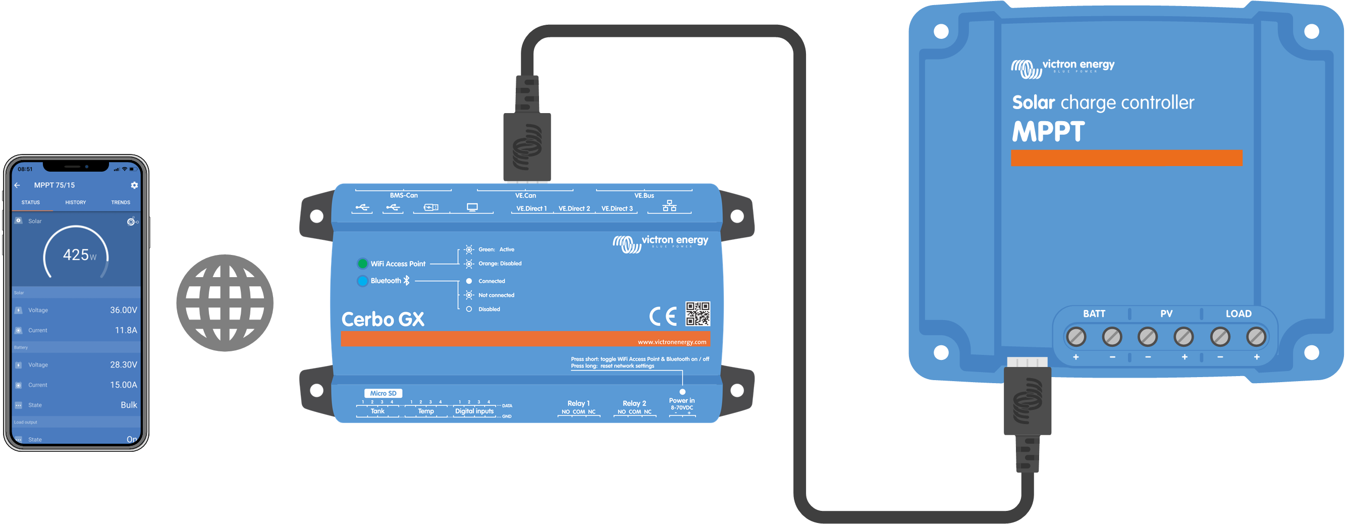

Über Internet oder LAN, über das VRM-Portal, mit einem optionalen GX-Gerät oder GlobalLink 520.
Verbindung über Bluetooth. | ![]() Verbindung über USB. | |
![]() Verbindung über Internet oder LAN. | ||

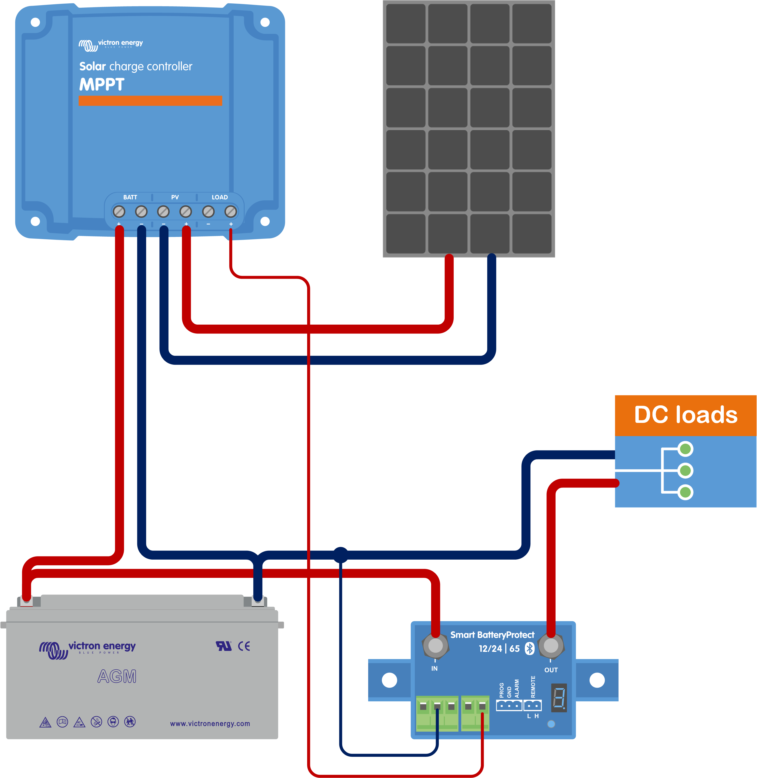

Alternativ kann auch ein BatteryProtect zur Steuerung der Last verwendet werden.
Solarladegerätesystem mit Gleichstromlasten, die über einen durch den Lastausgang gesteuerten BatteryProtect direkt an die Batterie angeschlossen sind

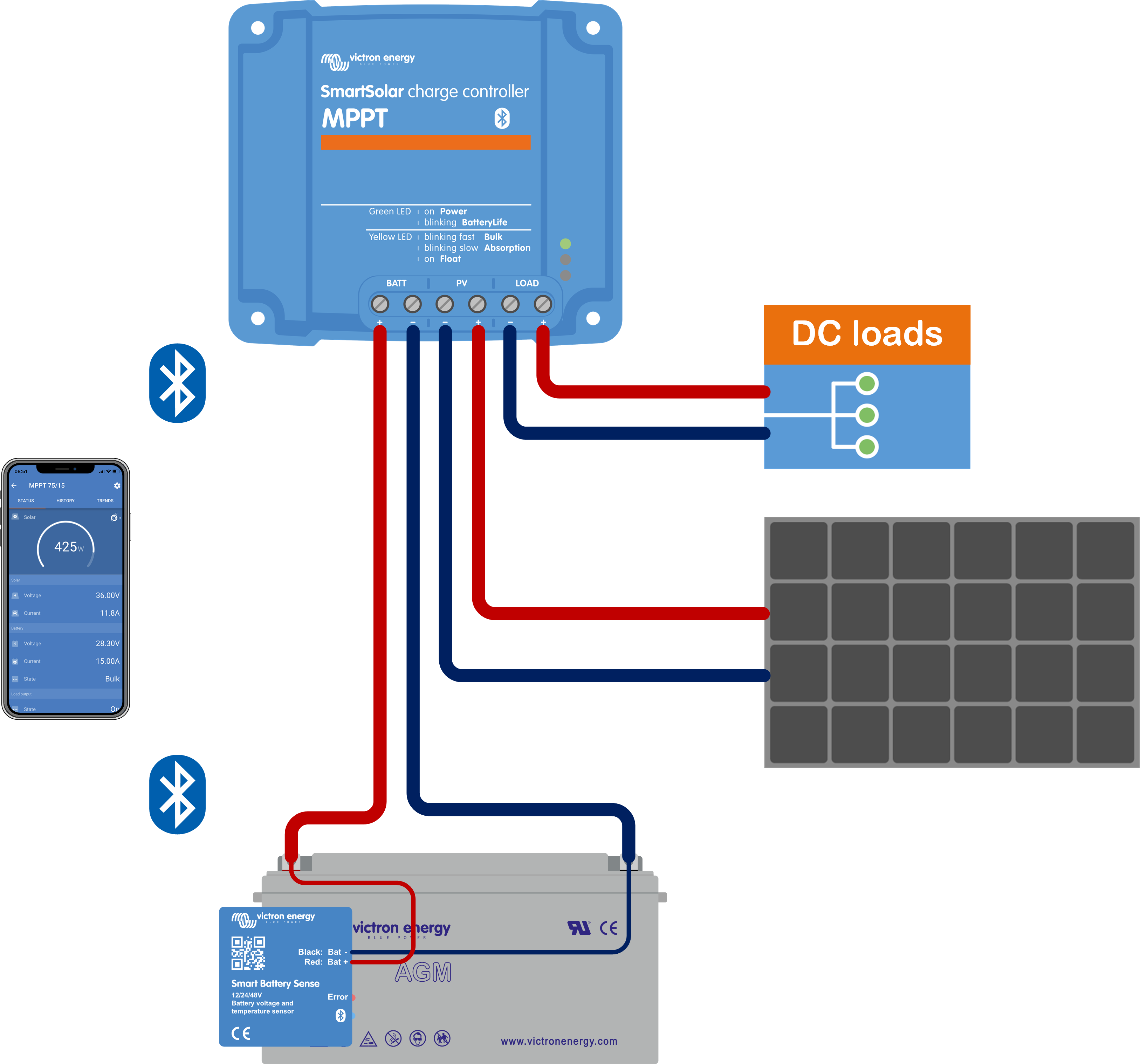

Das Solarladegerät kommuniziert mit dem Smart Battery Sense über Bluetooth mithilfe eines VE.Smart-Netzwerks. Weitere Informationen über das VE.Smart-Netzwerk finden Sie im Handbuch zum VE.Smart Networking.
Alternativ kann ein VE.Smart-Netzwerk, welches zur Messung der Batterietemperatur und der Batteriespannung verwendet wird, auch zwischen einem Solarladegerät und einem Batteriewächter BMV-712 Smart oder SmartShunt, der mit einem Temperatursensor für BMV ausgestattet wurde, eingerichtet werden, ohne dass ein Smart Battery Sense erforderlich ist.
Anmerkung
Beachten Sie, dass ein VE.Smart-Netzwerk nur eingerichtet werden kann, wenn das Solarladegerät Bluetooth-fähig ist, Bluetooth aktiviert hat oder mit einem VE.Direct Bluetooth Smart Dongle ausgestattet ist.
Beispiel für ein VE.Smart-Netzwerk aus einem Smart Battery Sense und einem Solarladegerät.
