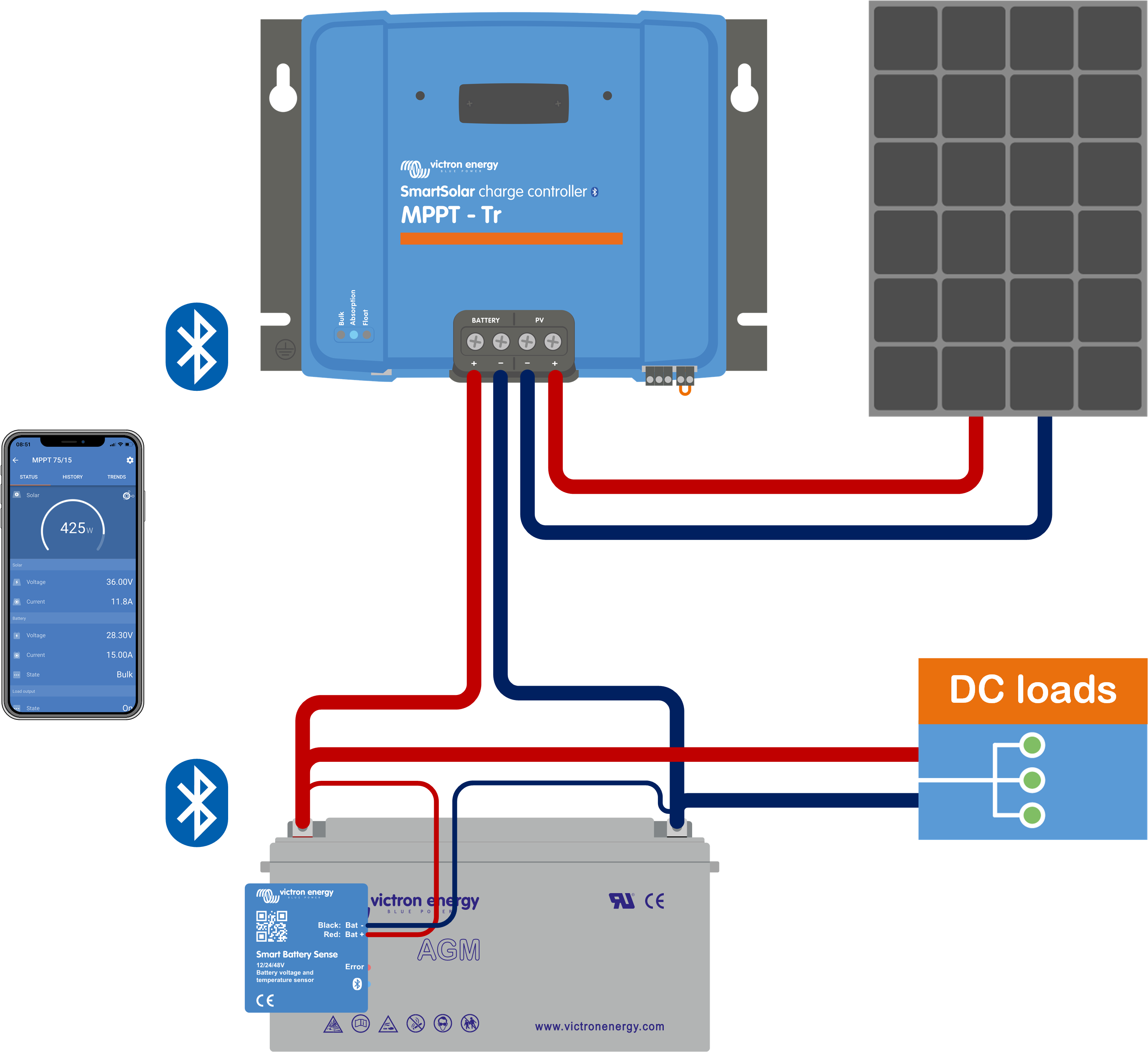

Lo Smart Battery Sense (opzionale) è un sensore wireless di tensione e temperatura della batteria e può essere utilizzato con il caricabatterie solare. Misura la temperatura e la tensione della batteria e la invia tramite Bluetooth al caricabatterie solare.
Il caricabatterie solare utilizza le misurazioni del Rilevatore Smart Battery per:
Carica a compensazione di temperatura utilizzando la reale temperatura della batteria, invece della temperatura interna del caricabatterie solare. Una precisa misurazione della temperatura batteria migliora l’efficienza di carica e allunga la vita utile delle batterie piombo acido.
Compensazione della tensione. La tensione di carica viene aumentata per compensare un’eventuale caduta di tensione lungo i cavi della batteria durante la carica ad alta corrente.
Il caricabatterie solare comunica con il Rilevatore Smart Battery tramite Bluetooth, mediante una Rete VE.Smart. Per ulteriori dettagli sulla Rete VE.Smart, vedere il manuale del VE Smart Networking.
In alternativa, si può configurare una Rete VE.Smart che misuri la temperatura e la tensione della batteria, posta tra un caricabatterie solare e un BMV-712 Smart o un monitor della batteria SmartShunt dotato di un Sensore temperatura per BMV, nel qual caso non sarebbe necessario il Rilevatore Smart Battery.
Nota
Tenere presente che la Rete VE.Smart può essere configurata solo se il caricabatterie solare è dotato di comunicazione tramite Bluetooth e tale Bluetooth è attivo, oppure se è dotato di dongle VE.Direct Bluetooth Smart.
Esempio di Rete VE.Smart di uno Smart Battery Sense e un caricabatterie solare.
