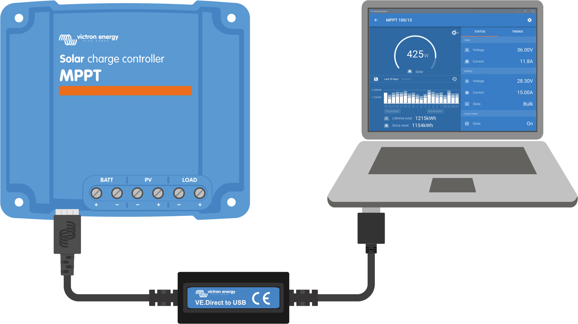

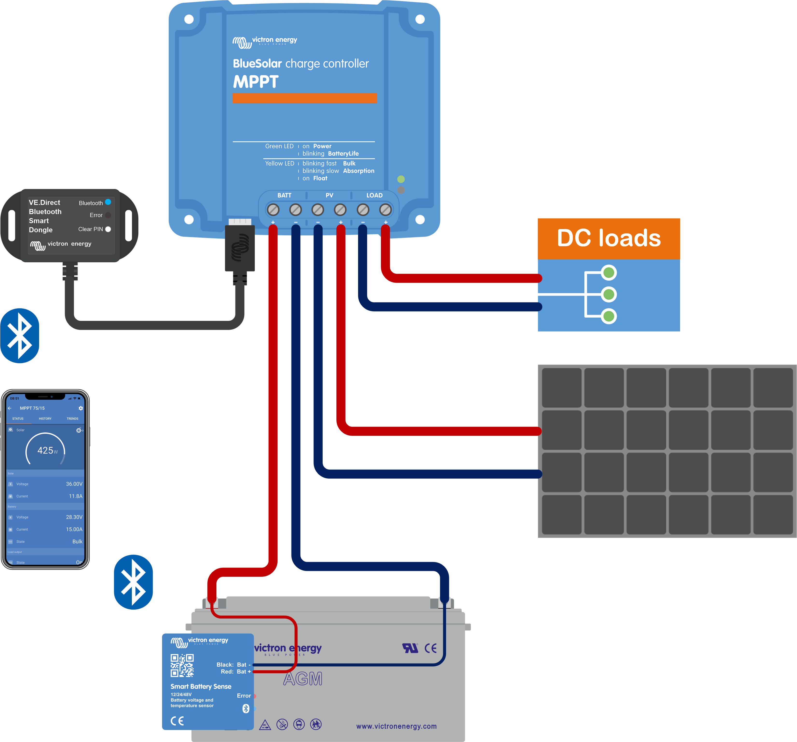

Cihaz, güneş enerjili şarj cihazına aşağıdaki şekillerde bağlanabilir:
Opsiyonel bir VE.Direct Bluetooth Smart Güvenlik Cihazı kullanarak Bluetooth aracılığıyla.
Opsiyonel bir VE.Direct USB arayüzü kullanarak USB aracılığıyla.

![]() Bluetooth aracılığıyla bağlantı. | ![]() USB aracılığıyla bağlantı. |

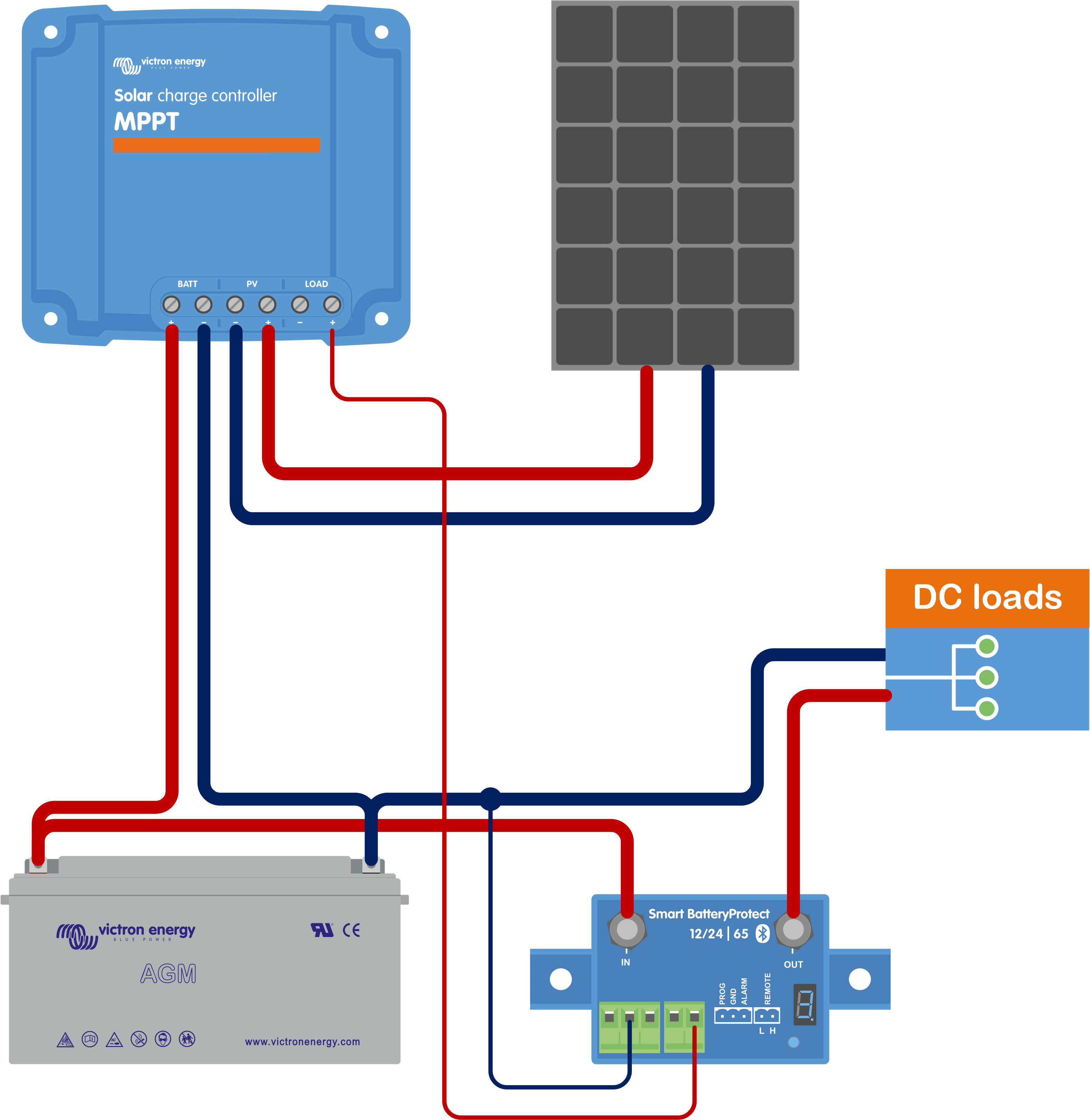

Alternatif olarak yükü kontrol etmek için bir BatteryProtect kullanılabilir.
DC yüklerinin, yük çıkışıyla kontrol edilen BatteryProtect aracılığıyla doğrudan aküye bağlı olduğu güneş enerjili şarj cihazı sistemi

(Opsiyonel) Smart Battery Sense, kablosuz bir akü gerilim ve sıcaklık sensörü olup güneş enerjili şarj cihazıyla kullanılabilir. Akü sıcaklığını ve akü gerilimini ölçerek ölçüm verilerini Bluetooth üzerinden güneş enerjili şarj cihazına gönderir.
Güneş enerjili şarj cihazı, Smart Battery Sense ölçümlerini şu amaçla kullanır:
Güneş enerjili şarj cihazının iç sıcaklığı yerine gerçek akü sıcaklığını kullanarak sıcaklığı dengeleyen şarj işlemini gerçekleştirmek. Doğru bir akü sıcaklığı ölçümü, şarj verimini artırarak kurşun-asit akülerin ömrünü uzatır.
Gerilimi dengelemek. Yüksek akımlı şarj sırasında akü kablolarında gerilim düşmesi olması durumunda dengelemek için şarj gerilimi artırılır.
Güneş enerjili şarj cihazı, VE.Smart Network sistemini kullanarak Bluetooth üzerinden Smart Battery Sense ile iletişim kurar. VE.Smart ağı hakkında daha fazla bilgi edinmek için VE.Smart Networking kılavuzuna bakın.
