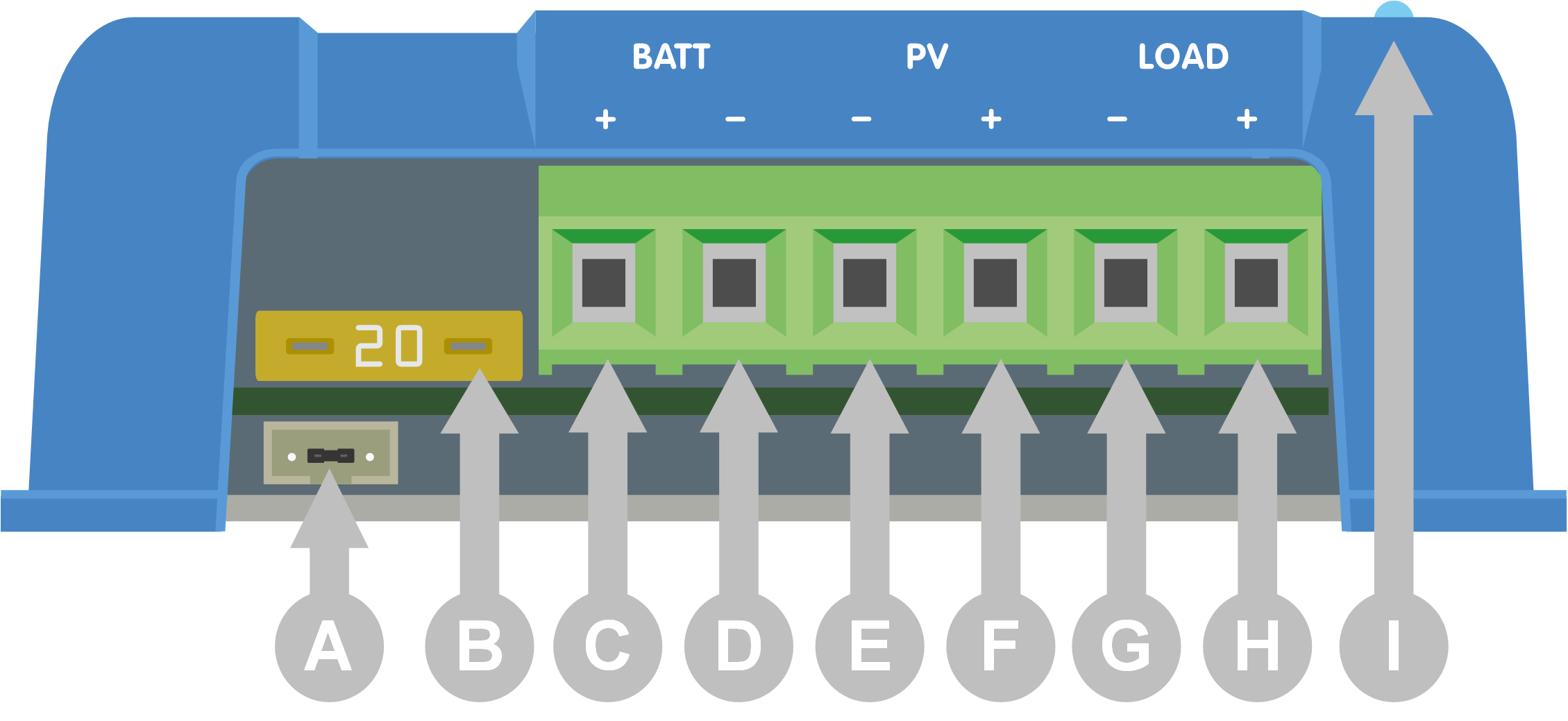

4.5. Yleistä kytkennästä
4.6. Sähköliitännät
Varoitus
VAROITUS: Tarkista napaisuus ennen akun ja PV-jännitteen kytkemistä.
VAROITUS: Noudata tässä luvussa annettuja asennusohjeita.
TÄRKEÄÄ: Kiristä akun, kuorman ja aurinkopaneelien liitännät kiristysmomenttiin 0.75Nm.

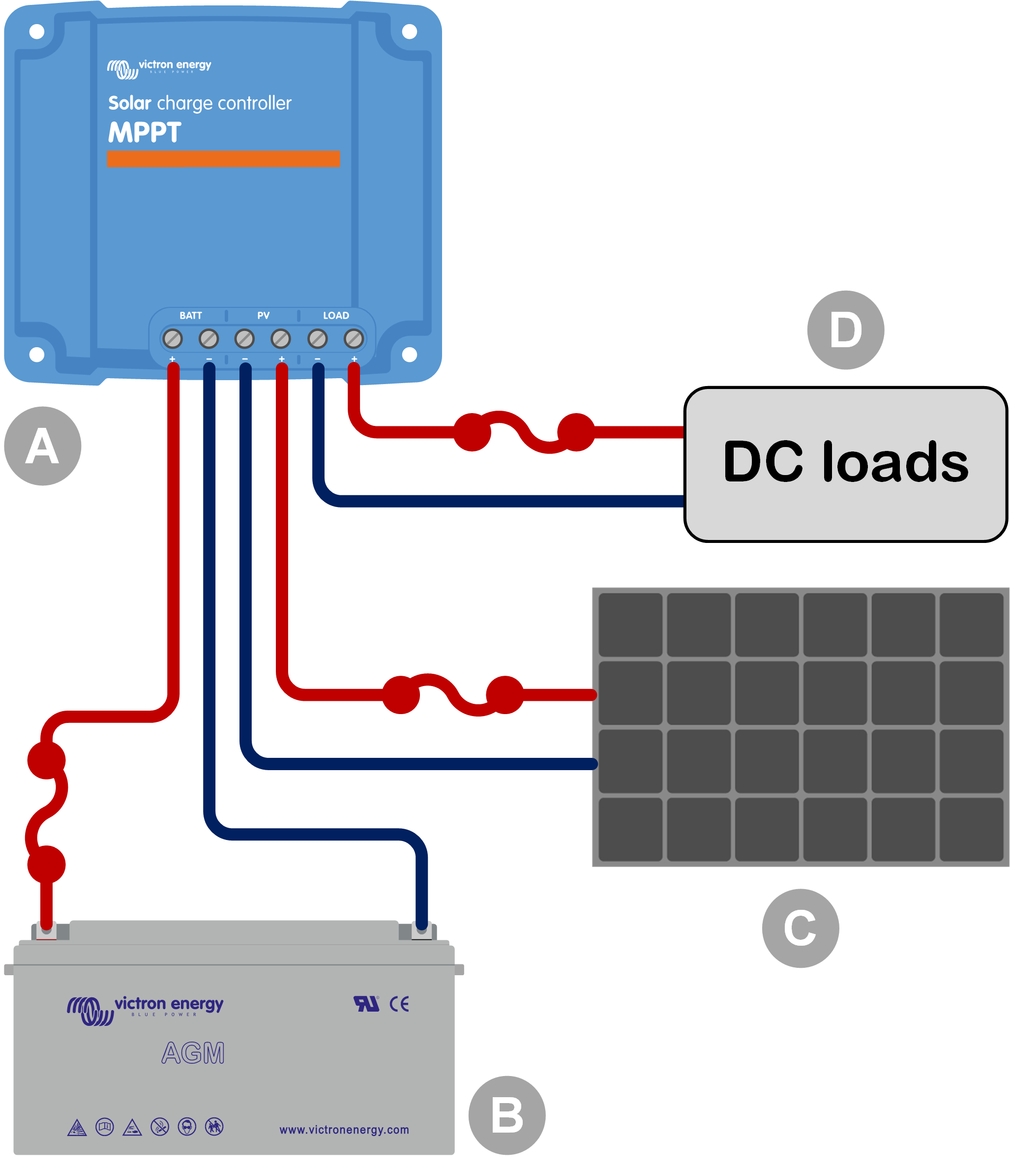

Sähköliitäntöjen kytkentäjärjestys:
Kytke akku: anna lataussäätimen tunnistaa järjestelmän jännite automaattisesti (odota 10 sekuntia).
Suosittelemme varmistamaan järjestelmäjännitteen: käytä VictronConnect-sovellusta tai ulkoista näyttöä.
Kytke tasavirtakuormat.
Kytke aurinkopaneeli.
Kytke VE.Direct-portti, jos varusteena.
Oikean kytkentäjärjestyksen noudattaminen on tarpeen, jotta järjestelmän automaattinen jännitteentunnistus toimisi oikein. Aurinkopaneeli voidaan kytkeä ensin vain jos järjestelmän jännite on määritetty manuaalisesti ennen akun kytkentää. Jos oikeaa toimintajärjestystä ei noudateta, laturin ja/tai järjestelmä voi vaurioitua tai sen toiminta voi estyä.
Katso alla olevasta kuvasta esimerkki lataussäätimen liitännöistä:

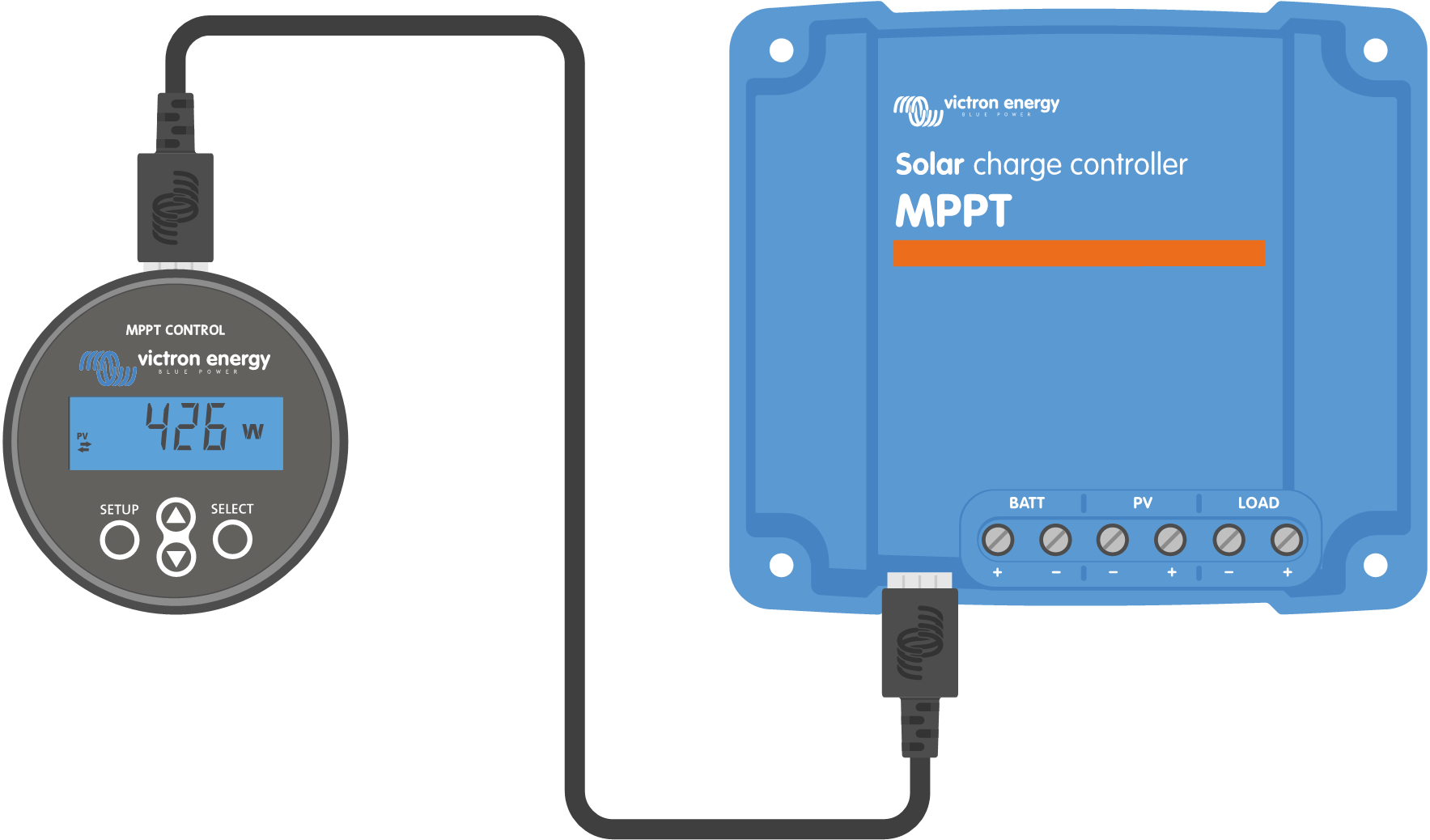

4.7. Liitä MPPT Control -näyttö
Liitä (lisävarusteinen) MPPT Control -näyttö lataussäätimen VE.Direct-porttiin VE.Direct-kaapelilla.
VE.Direct-kaapelista on saatavilla useita eri pituusvaihtoehtoja, ja se ei sisälly MPPT Control -näytön toimitukseen. Huomaa, että VE.Direct-kaapelia ei voi jatkaa: sen enimmäispituus on 10 metriä.
Lisätietoja on MPPT Control ‑oppaassa.
Liitä näyttö lataussäätimeen VE.Direct-kaapelilla
