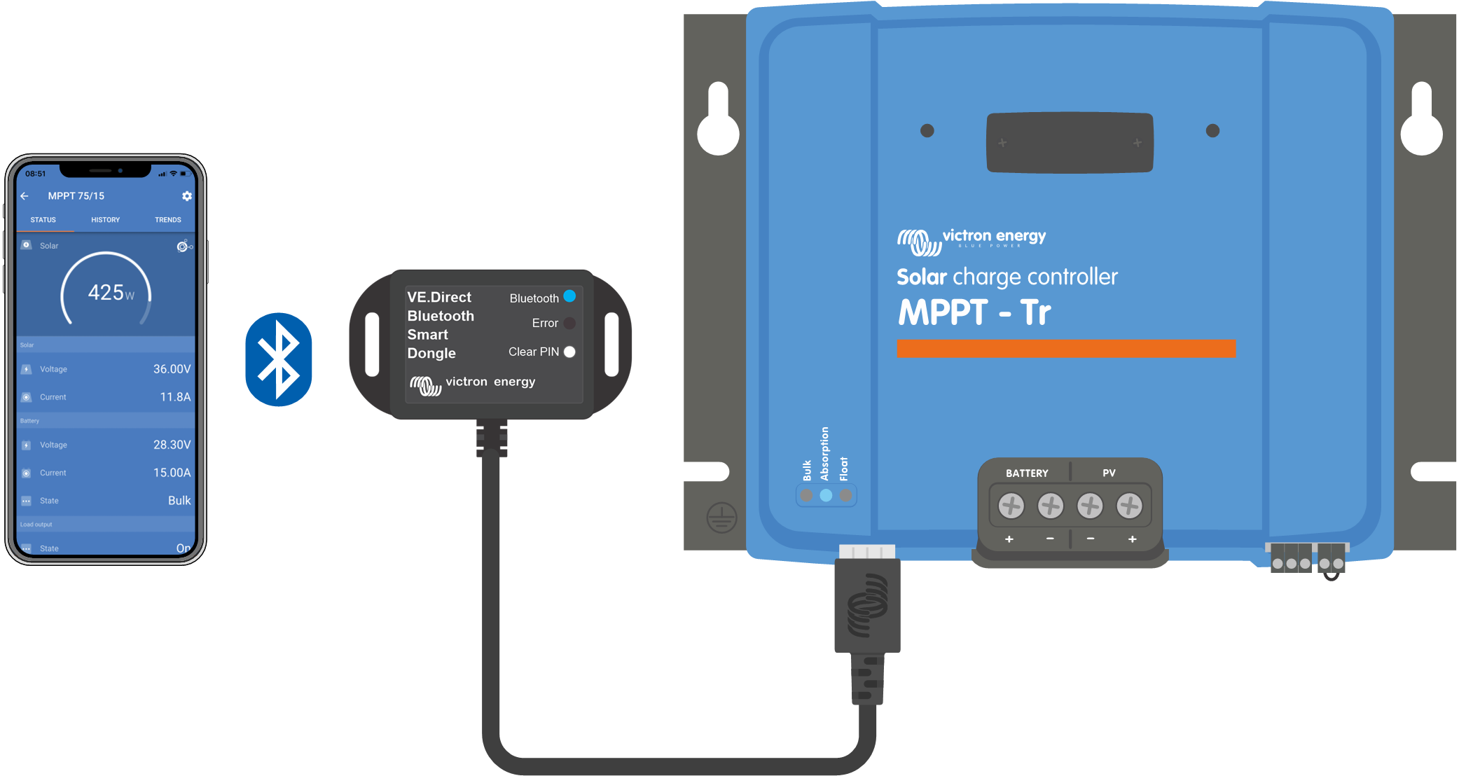

De app kan verbinding maken met de PV-lader via:
Via Bluetooth, via een optionele VE.Direct Bluetooth Smart-dongle.
Via USB, via een optionele VE.Direct USB interface.
Via internet of LAN, door het VRM-portaal, via een optioneel GX-apparaat of GlobalLink 520.
![]() Aansluiting via Bluetooth. | ![]() Aansluiting via USB. |

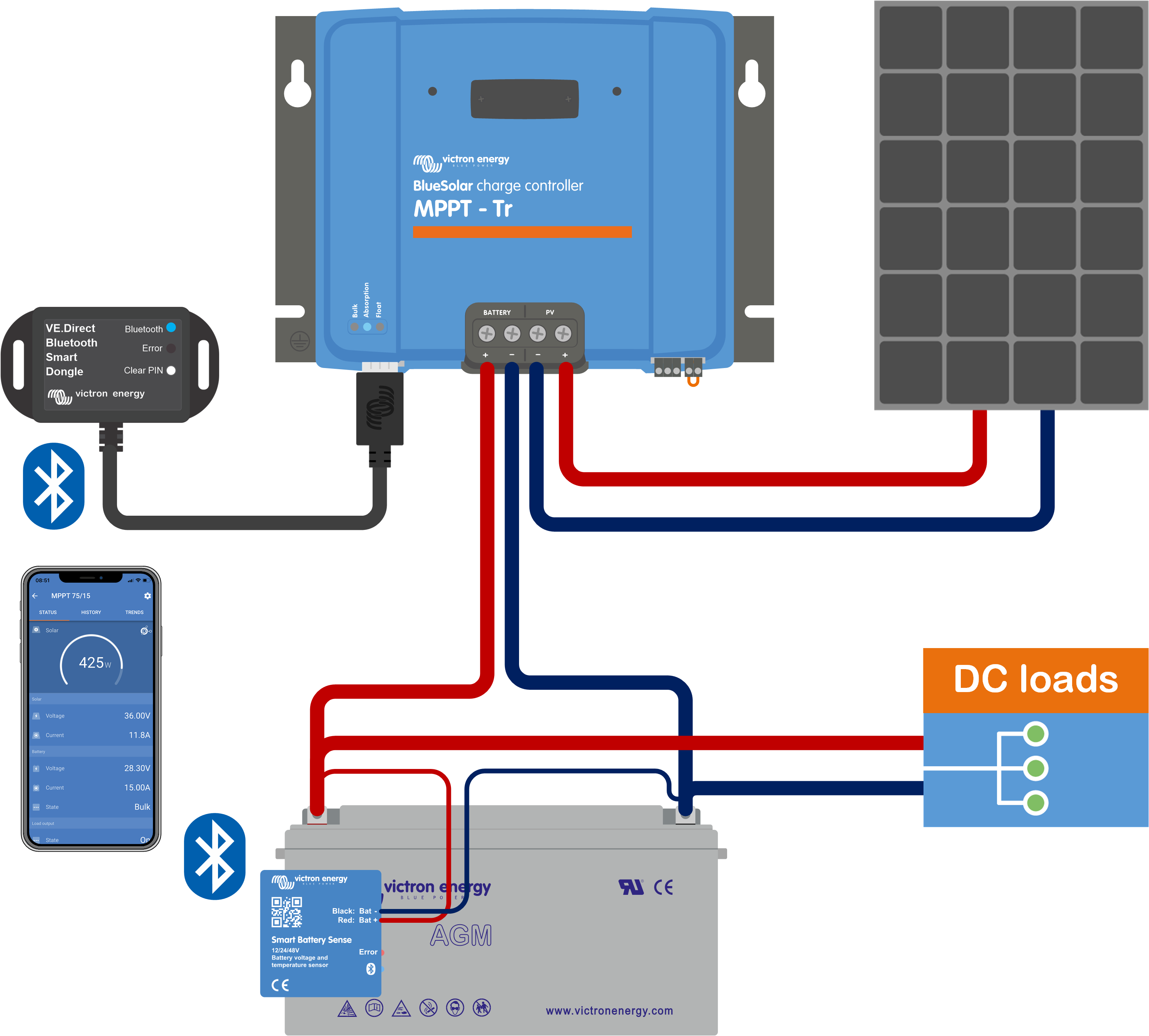

De zonnelader communiceert via Bluetooth met de Smart Battery Sense via een VE.Smart-netwerk. Voor meer details over het VE.Smart-netwerk, bekijk de VE.Smart-netwerken handleiding.
Als alternatief kan een VE.Smart Network dat de accutemperatuur en het accuspanning meet, ook worden gemaakt tussen een zonnelader en een BMV-712 Smart of SmartShunt accubewaker die is uitgerust met een temperatuursensor voor BMV, zonder een Smart Battery Sense nodig te hebben.
Opmerking
Let op dat een VE.Smart-netwerk alleen kan worden opgezet als de zonnelader Bluetoothcommunicatie ondersteunt, Bluetooth heeft ingeschakeld of is uitgerust met een VE.Direct Bluetooth Smart dongle.
Voorbeeld van een VE.Smart-netwerk van een Smart Battery Sense en een PV-lader
