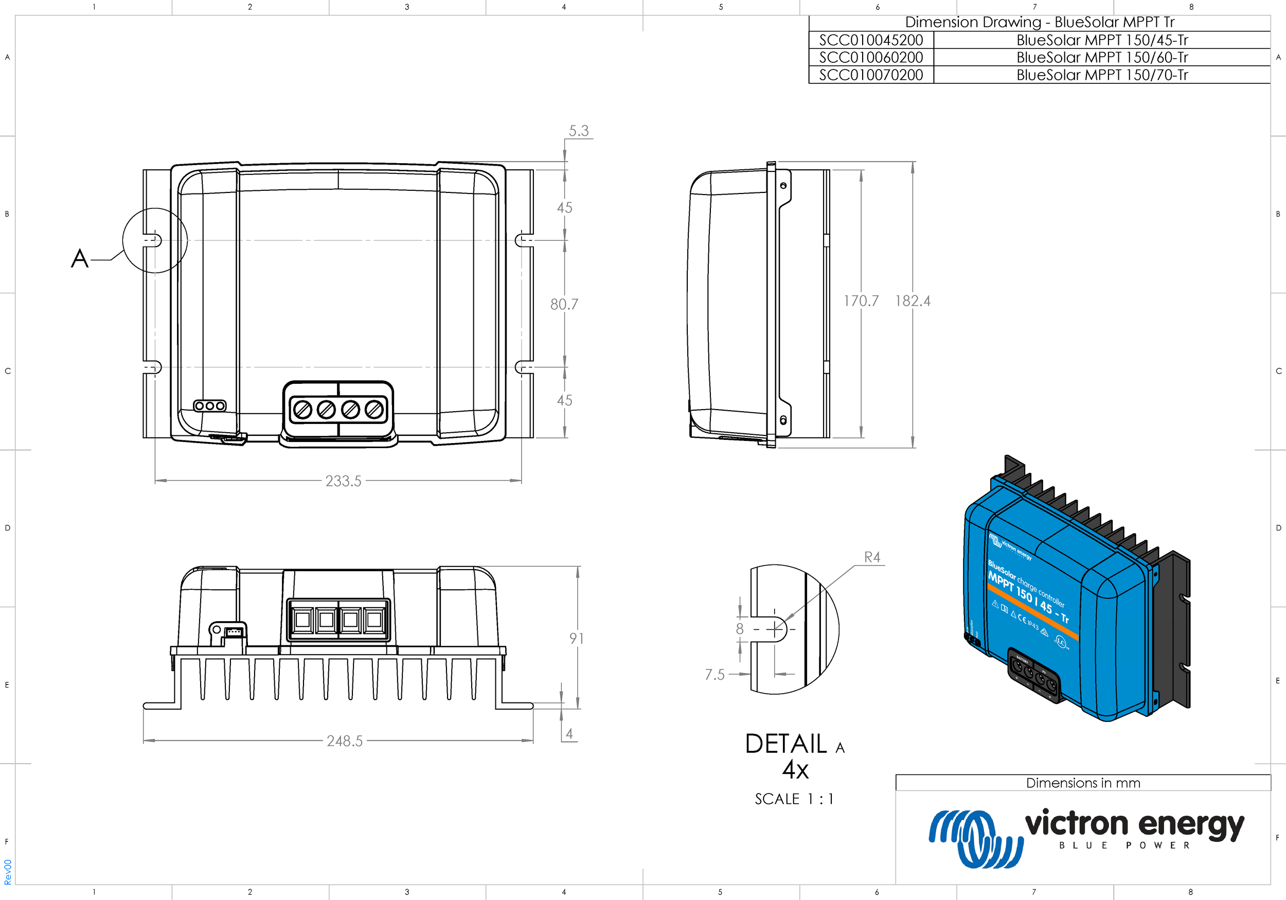

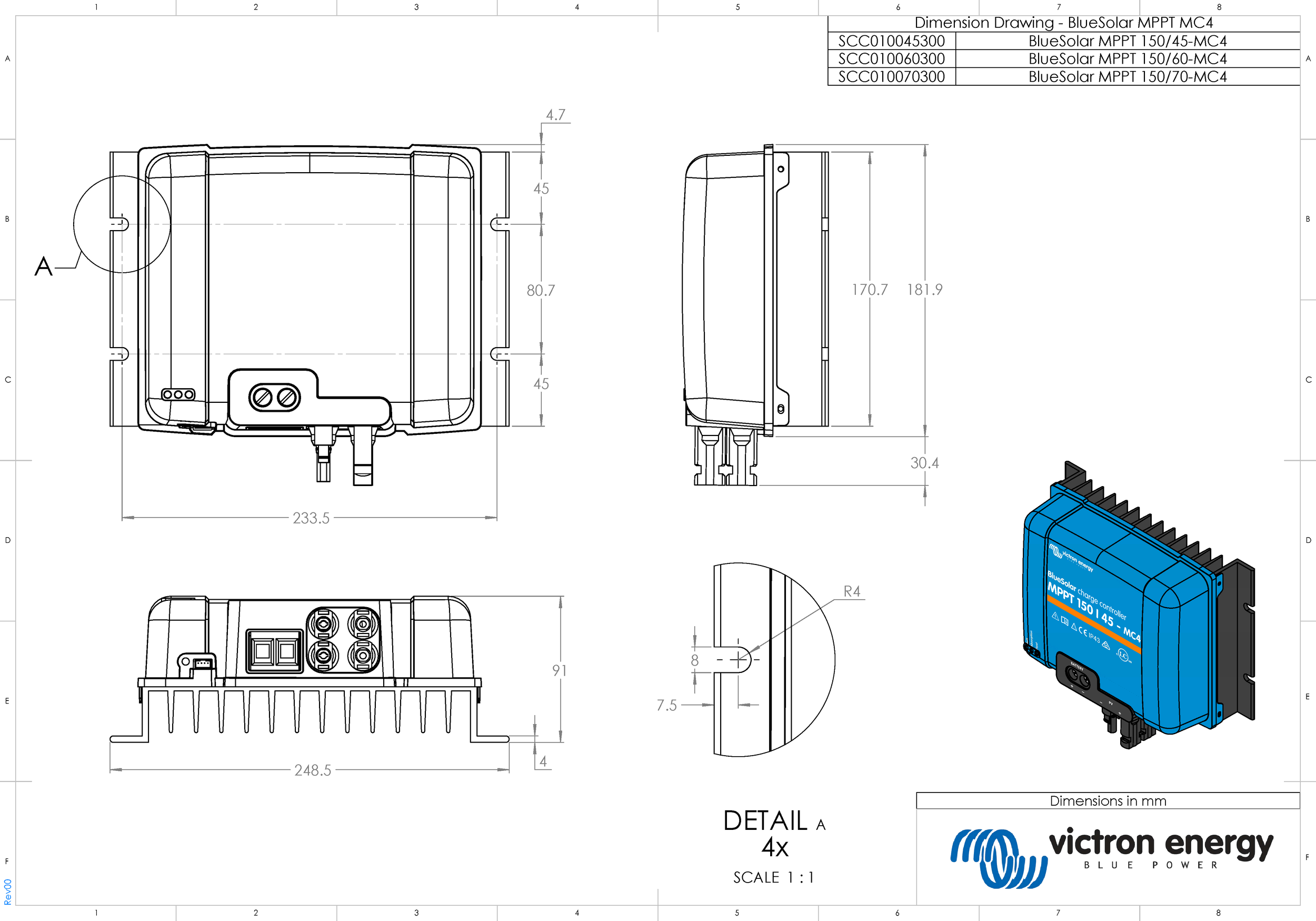

9.2. Desene dimensionale
9.2.1. Dimensiuni 60 A-MC4 și 70 A-MC4 BlueSolar
9.2.2. Dimensiuni 60 A-Tr și 70 A-Tr BlueSolar
